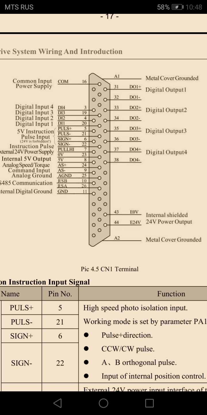

Добрый день коллеги, помогите пожалуйста, на руиде используется на оси z сигнал с инкрементального энкодера с драйвера на контроллер но имеется драйвер и мотор с абсолютным энкодером как завести сигнал на контроллер с драйвера.
Tundra9965
Сообщения: 190
Зарегистрирован: 02 июл 2022, 08:28
Репутация: 18
Re: Собираю оптоволоконный лазер 1300х1300 500Вт по металлу
Сообщение Tundra9965 »
Вот мануал.
Screenshot_20230925-104821.jpg (5340 просмотров) <a class='original' href='./download/file.php?id=209375&mode=view' target=_blank>Загрузить оригинал (291.63 КБ)</a>
1-HSX1-AC Servo Easy Manual-2020.pdf
(6.85 МБ) 267 скачиваний

Tundra9965 писал(а): ↑ Добрый день коллеги, помогите пожалуйста, на руиде используется на оси z сигнал с инкрементального энкодера с драйвера на контроллер но имеется драйвер и мотор с абсолютным энкодером как завести сигнал на контроллер с драйвера.
Думаю никак. Просто отсутствуют выходы с драйвера. И если в Руиде нет функции работы по абсолюту, то нужен только инкрементальный или такой драйвер, который будет иметь традиционные выходы энкодера. И то не все в режиме работы с абсолютным энкодером выдают на них сигналы.

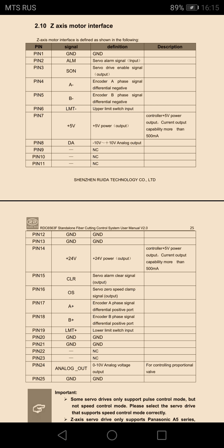

Tundra9965 писал(а): ↑ Не знаю как он называется, с драйвера должны выходить А плюс и минус и В плюс и минус со здвигом,
скрин из мануала покажи , где описано это подключение,а то непонятно нафига оно собственно надо (фидбека по положению у руиды явно нет) .....

В мануале руиды только это есть и больше ни одного упоминания.
Screenshot_20230925-161532.jpg (5296 просмотров) <a class='original' href='./download/file.php?id=209380&mode=view' target=_blank>Загрузить оригинал (249.8 КБ)</a>

niksooon писал(а): ↑ (фидбека по положению у руиды явно нет)
Вот в этом вы совершенно не правы. Представляете, есть. Правда только по Z оси. Там применено аналоговое управление сервой и сигналы энкодера обязательны. Z выход тут не поможет. Нужен инкрементальный энкодер с дифференциальном выходом.

А если применить эмулятор сигнала с привязкой к сигналу z, чисто теоретически.
neonas
Сообщения: 372
Репутация: 72
Откуда: Литва, Вильнюс
Сообщение neonas »
Tundra9965 писал(а): ↑ А если применить эмулятор сигнала с привязкой к сигналу z, чисто теоретически.
А и В фазы энкодера - это сигналы о вращении и направлении сервы. Обычно 2500 линий/10000 пульсов на оборот для простого инкрементального энкодера.
Z - это один сигнал на оборот. Обычно применяется для точного хоуминга оси.
Так что точно не получится.
Если так уж хочется поизвращатся - то нужно взять отдельный инкрементальный энкодер, прикрутить на ось, завести его сигналы на Руиду, аналоговый выход из Руиды на серву, обложится мануалами, купить много попкорна и успокоительного и БУБЕН :lol:
Но чтото мне подсказывает, что и это не получится
