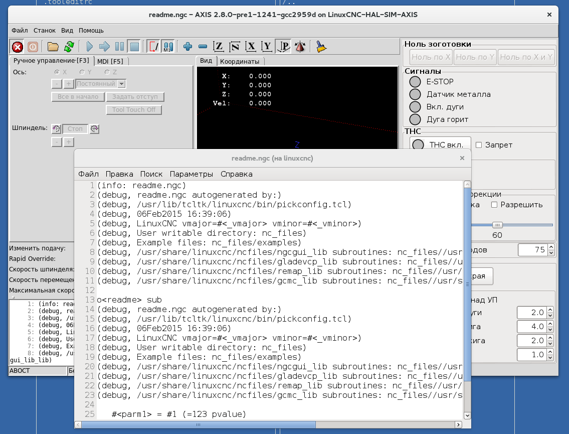

UAVPilot, а не могли бы вы попросить разработчиков сделать так,
чтобы LinuxCNC не блокировало доступ к файлу с открытой в ней УП?
Ну или на худой конец чтобы освобождало при открытий другого файла.
А то сейчас если нащёл косяк и надо подложить новую, исправленную версию файла
приходится делать перезапуск программы.
Это очень не удобно.
Re: Сбор багов LinuxCNC ( багтрекер bug bugtracker баг )
У меня ничего не блокирует. Да и в коде нет никаких блокировок.
torvn77 писал(а):UAVPilot, а не могли бы вы попросить разработчиков сделать так,
Какая версия?
UAVpilot писал(а):У меня ничего не блокирует.
И у меня. Можно хоть во время выполнения править (результат такой правки - вопрос отдельный :) ).

Сергей Саныч писал(а):Какая версия?
Последняя из buildbot'a: 2.8.0-pre-1241-gcc2959d
Но это появилось месяц или два назад, сейчас у меня просто "накопилось".
Вроде как это сделали специально чтобы малоопытные люди не ходили по граблям.
Но то, что файл после закрытия не разблокировывается обратно и приходится делать перезапуск не удобно.
1.png (2737 просмотров) <a class='original' href='./download/file.php?id=64151&mode=view' target=_blank>Загрузить оригинал (183.82 КБ)</a>
Да и из меню пункты "Изменить" и "Перегрузить" никуда не делись.

Сообщение torvn77 »
Пункты то не делись, но сохрагить OS до закрытия LinuxCNC не разрешает.
Так же как и затереть файл при копировании.
Всё замечательно сохраняется и перечитывается.
Да и в коде никаких блокировок по прежнему не наблюдается.
