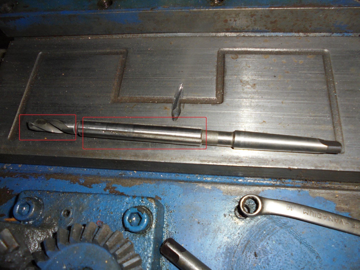

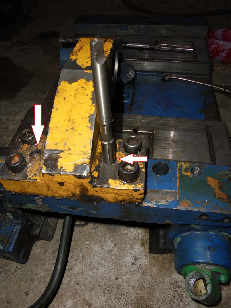

Возили сегодня железку на сверловку. Просверлили отверстия под штифты ф12мм.
DSC03321 (Копировать).JPG (3913 просмотров) <a class='original' href='./download/file.php?id=54878&mode=view' target=_blank>Загрузить оригинал (236.35 КБ)</a>
Купили для этого хитрое сверло. Сверлит вначале обычным сверлом, а потом нечто вроде развертки. Получается как шлифованное отверстие ;)
DSC03322 (Копировать).JPG (3913 просмотров) <a class='original' href='./download/file.php?id=54879&mode=view' target=_blank>Загрузить оригинал (366.86 КБ)</a>

Есть небольшой в него така бандура не влезла, а ручками дрелью сверлить это не есть правильно :)
В просверленные отверстия вставил сверла ф12 (микрометр грит что они 11,92мм). Сверло входит легко и слегка болтается, но лапа не болтается или не видно глазом. Завтра попробуем найти сталь Х40 или Х45, изготовить точно ф12мм штиф. Попробуем закалить.

Зы в чем хитрость сверла?
Re: установка ЧПУ на 6Т80Ш
Nick писал(а):А какая разница, потом всеравно разворачивать под конус.
нету конусных разверток у нас в продаже.
Nick писал(а):У вас штифты не продаются? На вашей барахолке нет?
Поездили по магазинам - нет. Выдрали пару штифтов ф12мм из другого станка где они не особенно нужны. Они конусные, а разверток таких нет :)
Nick писал(а):Зы в чем хитрость сверла?
Вначале обычное сверло сверлит нужное отверстие, а следом идет нечто вроде развертки.
