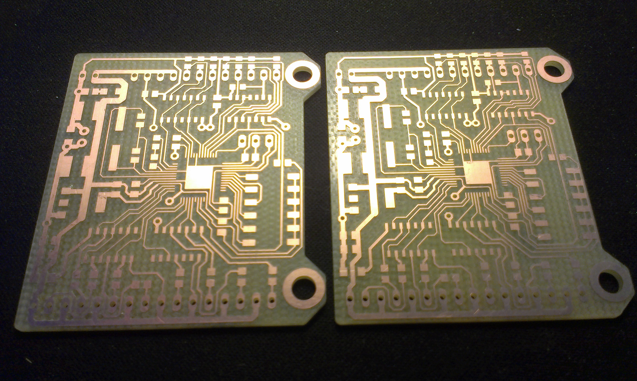

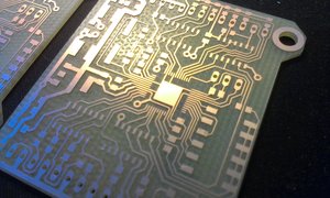

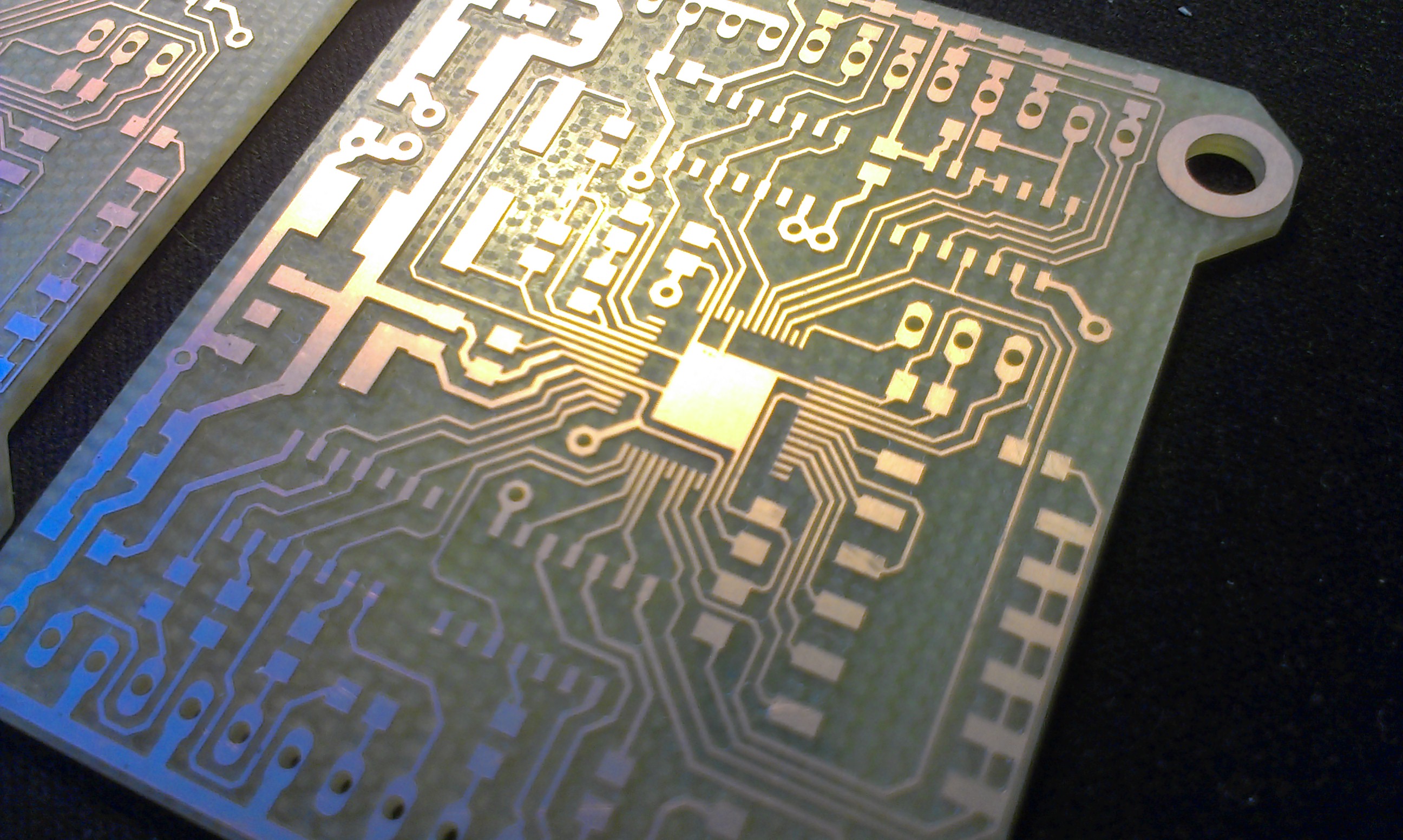

aftaev тут очень просил снять видео, того, как я фрезерую. Не верит, наверное...
Вот, снял... очень длинное видео.
https://www.youtube.com/watch?v=nAbJh2mEFDM
И пара фотографий еще:
IMAG0638.jpg (5147 просмотров) <a class='original' href='./download/file.php?id=15836&mode=view' target=_blank>Загрузить оригинал (768.76 КБ)</a>
IMAG0637.jpg (5147 просмотров) <a class='original' href='./download/file.php?id=15835&mode=view' target=_blank>Загрузить оригинал (894.1 КБ)</a>
IMAG0640.jpg (5147 просмотров) <a class='original' href='./download/file.php?id=15837&mode=view' target=_blank>Загрузить оригинал (748.71 КБ)</a>
Читал много советов, что отверстия нужно делать в начале, гравером по контуру лучше в конце... и всякое такое.
Блин, в какой последовательности ни резал - никакой разницы не вижу!

Михаил, а рисунок на платке чисто для визуализации процесса или для другого?
Re: Фильтр для сглаживания неравномерности импульсов Step
Это я V образным гравером уже прошелся по контуру и в узких местах. Не снимал, т.к. гравер еще медленнее ползает - там еще на пол часа такой же картинки.
