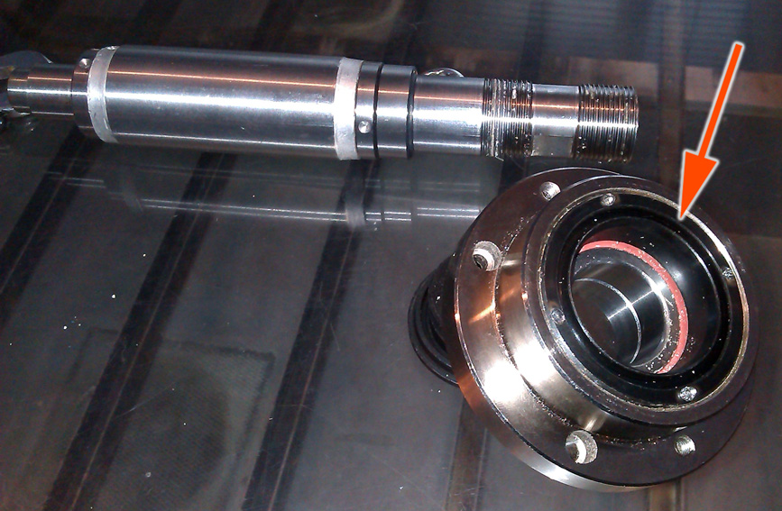

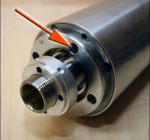

Обратил внимание, что нижняя часть моего шпинделя отличается от тех, что мне встречались в интернете.
Здесь наружная обойма подшипников прижимается регулируемой гайкой , а внутренние обоймы стягиваются другой гайкой на роторе.
Вот так у меня
Шпиндель GDZ 80-2 777.jpg (5175 просмотров) <a class='original' href='./download/file.php?id=40625&mode=view' target=_blank>Загрузить оригинал (214.16 КБ)</a>
Вот так видел на других
Шпиндель GDZ 80-2.jpg (5175 просмотров) <a class='original' href='./download/file.php?id=40627&mode=view' target=_blank>Загрузить оригинал (211.3 КБ)</a>
Я этими гайками подбирал натяг нижних подшипников до установки верхнего подшипника и волновой пружины. Как получилось - время покажет.
Теперь не вижу смысл менять верхний подшипник на радиальноупорный (там стоит радиальный), не понимаю как на него передаются осевые нагрузки...

Дрюня писал(а):а внутренние обоймы стягиваются другой гайкой на роторе.
Между ними есть шайба? Маркировка в конце DT или DB (нижние подшипники).
Дрюня
Сообщения: 1986
Репутация: 1504
Откуда: Днепр
Re: Ремонт китайских шпинделей
Сообщение Дрюня »
Между нижними никаких шайб не было.
Патшипника китайская с маркировкой H7005C-2RZ / P4.

Дрюня писал(а):Патшипника китайская с маркировкой H7005C-2RZ / P4.
Скорее всего это не дуплекс, у них в конце маркировки есть DT (тандем), DB (O), DF (X).
Хорошо что не радиальный поставили.
