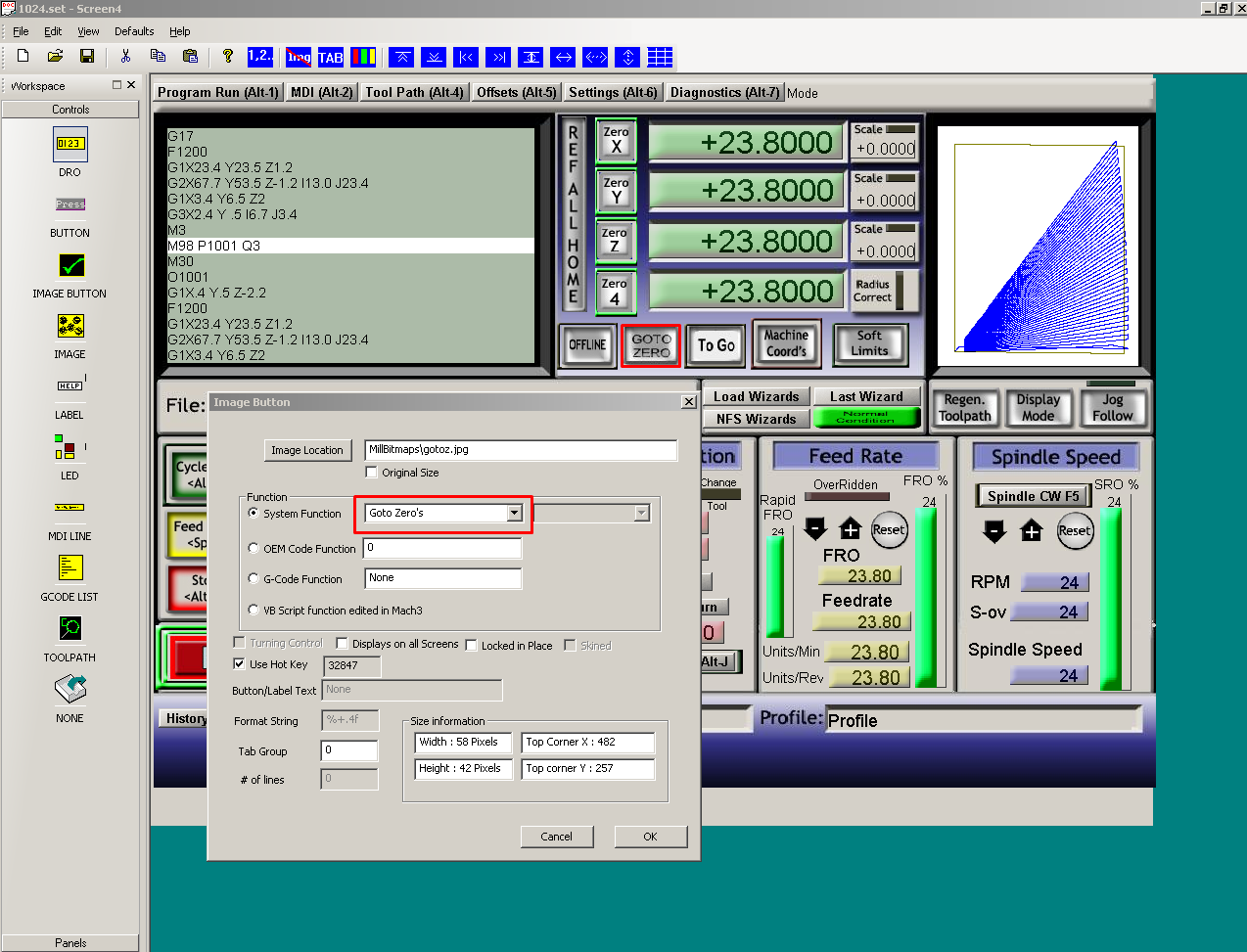

Re: Скринсет для Mach3, русскоязычный
Приветствую всех! Большое спасибо автору за проделанную работу!
Установил скринсет из первого поста. Пытаюсь разобраться. (Версия Mach3Version3.043.022.)
Хочу спросить на счёт кнопок "Отправить на базу" и "Отправить на базу и обнулить", как они правильно должны работать?
В моём случае: "Отправить на базу" обнуляет координаты, но портал не двигается. А кнопка "Отправить на базу и обнулит" ни на что не реагирует.
Другие кнопки "В точку X=0 Y=0" и "Опуститься до Z=0" работают как надо.
Скрин установил согласно инструкции.
Спасибо!
Спасибо!
Скорее всего на станке нет датчиков для поиска базы, или они не настроены.

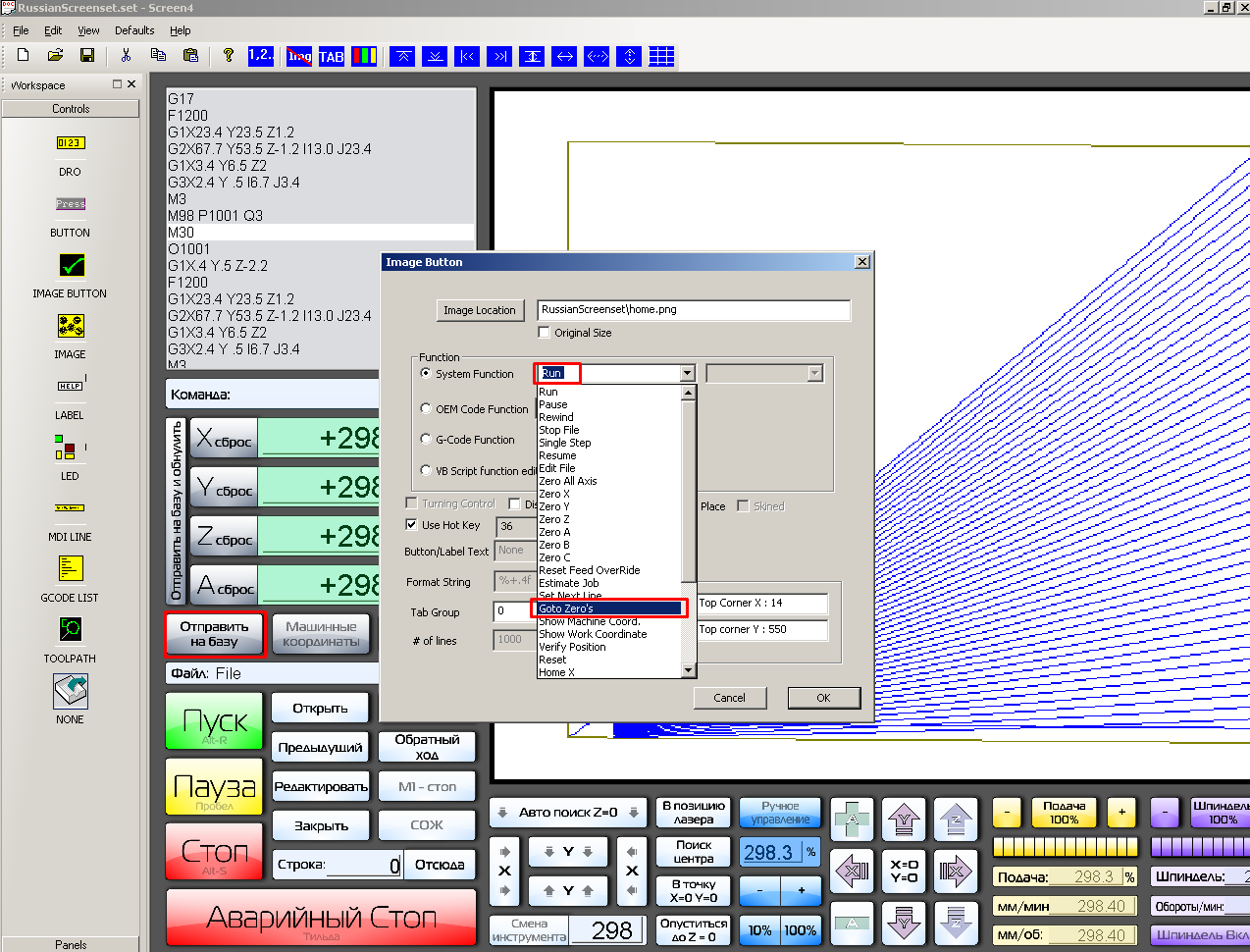

Это верно, датчики пока не установлены. Значит при их отсутствии эти кнопки не работают.michael-yurov писал(а):станке нет датчиков для поиска базы
А на родном по скрине и без датчиков аналогичные кнопки работали и поэтому спросил, может что не так делаю.
Я так понял других вариантов чтобы заработали нет.
Есть варианты.
Самый очевиднвй - скопировать скрипт из нужной кнопки стандартного скринсета в скрипт кнопки в этом скринсете.
Если я правильно понял нужно изменить назначение кнопки, выбрать как оригинале. (как во втором фото).
- michael-yurov
- Почётный участник
- Сообщения: 11385
- Зарегистрирован: 26 июл 2012, 00:10
- Репутация: 4703
- Настоящее имя: Михаил Львович
- Откуда: Новоуральск
- Контактная информация:
Я думал, в стандартном скринсете скрипт прописан в кнопке, и его можно просто скопировать средствами mach3 не прибегая к редактору.
Но, видимо, ошибся, прошу извинить.
a139st, ты правильно понял, и разобрался без моей помощи.
Да, самый простой способ в данном случае - воспользоваться редактором и настроить те же параметры кнопки.
За что извинения. А может так тоже можно изменить. Я то сразу через редактор поискал различия. И вроде нашёл.michael-yurov писал(а):Я думал, в стандартном скринсете скрипт прописан в кнопке, и его можно просто скопировать средствами mach3 не прибегая к редактору.
Осталось проверить на станке, сейчас добрать до него не могу, пока на работе, вечером попробую и отпишусь.
