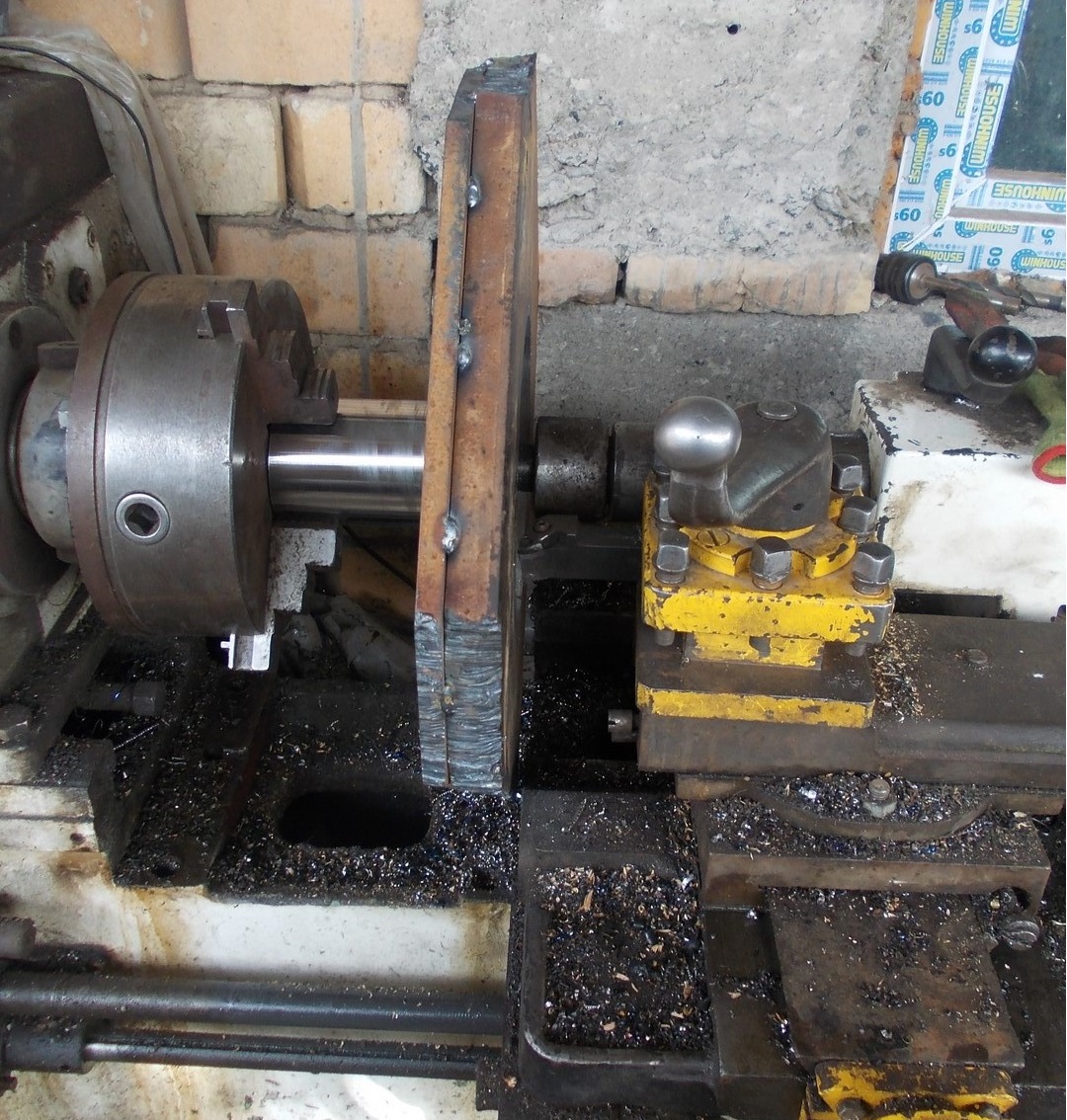

Как то упоминал ценность станка 1а62 в том что у него можно снять часть станины и тем самым обрабрабатывать детали до 600мм. Пригодилось

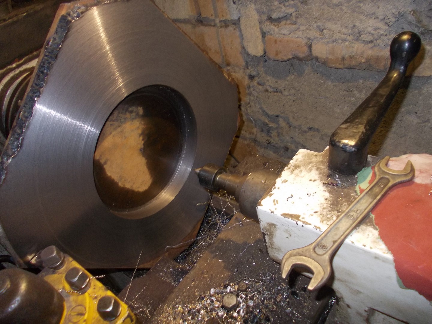

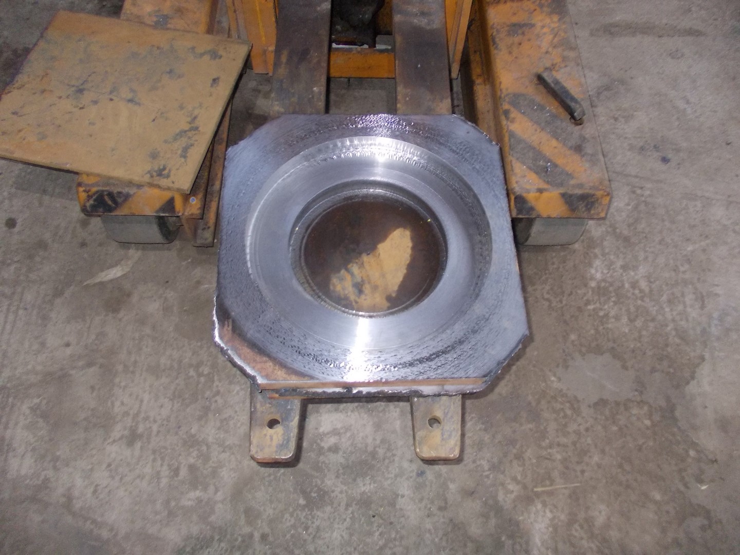

Одна часть прессформы готова. Внутренний диаметр 235мм, наружный размер около 600мм

Главное ее потом обратно вкорячить.
На чипмейкере один человек писал, что у него вставка обратно уже не так хорошо села как раньше.

Проверим :)

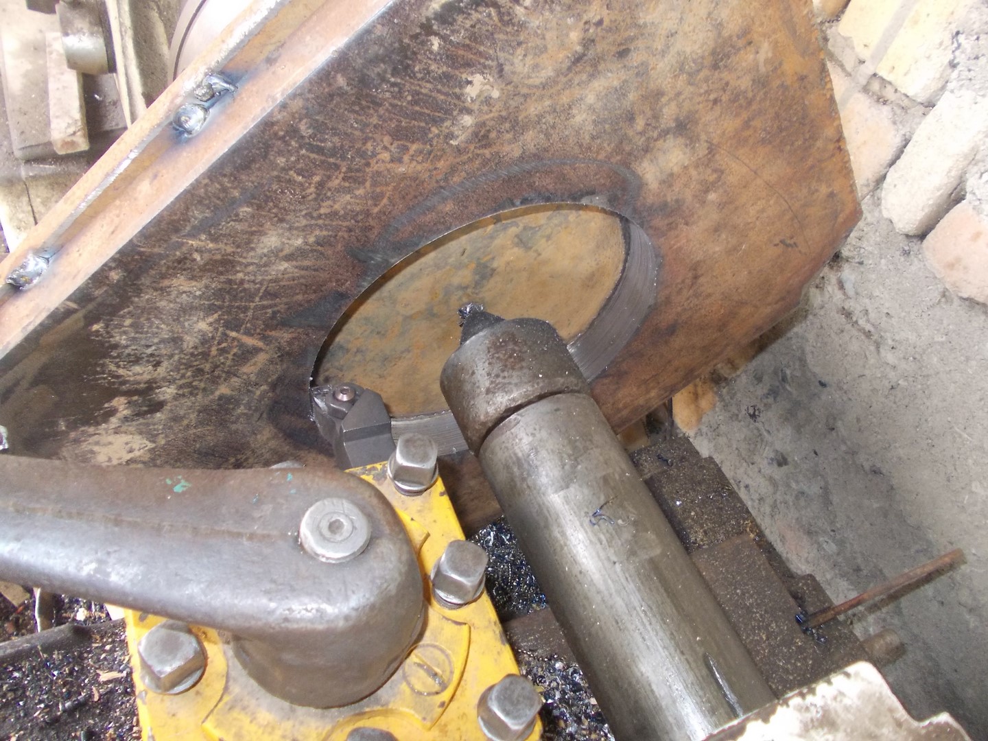

Почти готова перссформа под пластик. Максимальный диаметр в форме 355мм. Форма сделана из плит толщиной 12мм+30мм+30мм+12мм

TAV писал(а):На чипмейкере один человек писал, что у него вставка обратно уже не так хорошо села как раньше.
Сняли, сегодня успешно воткнули на место. Встало как родная :)
