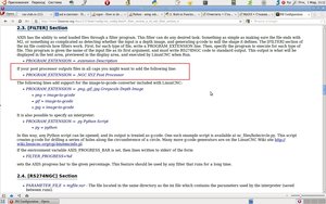

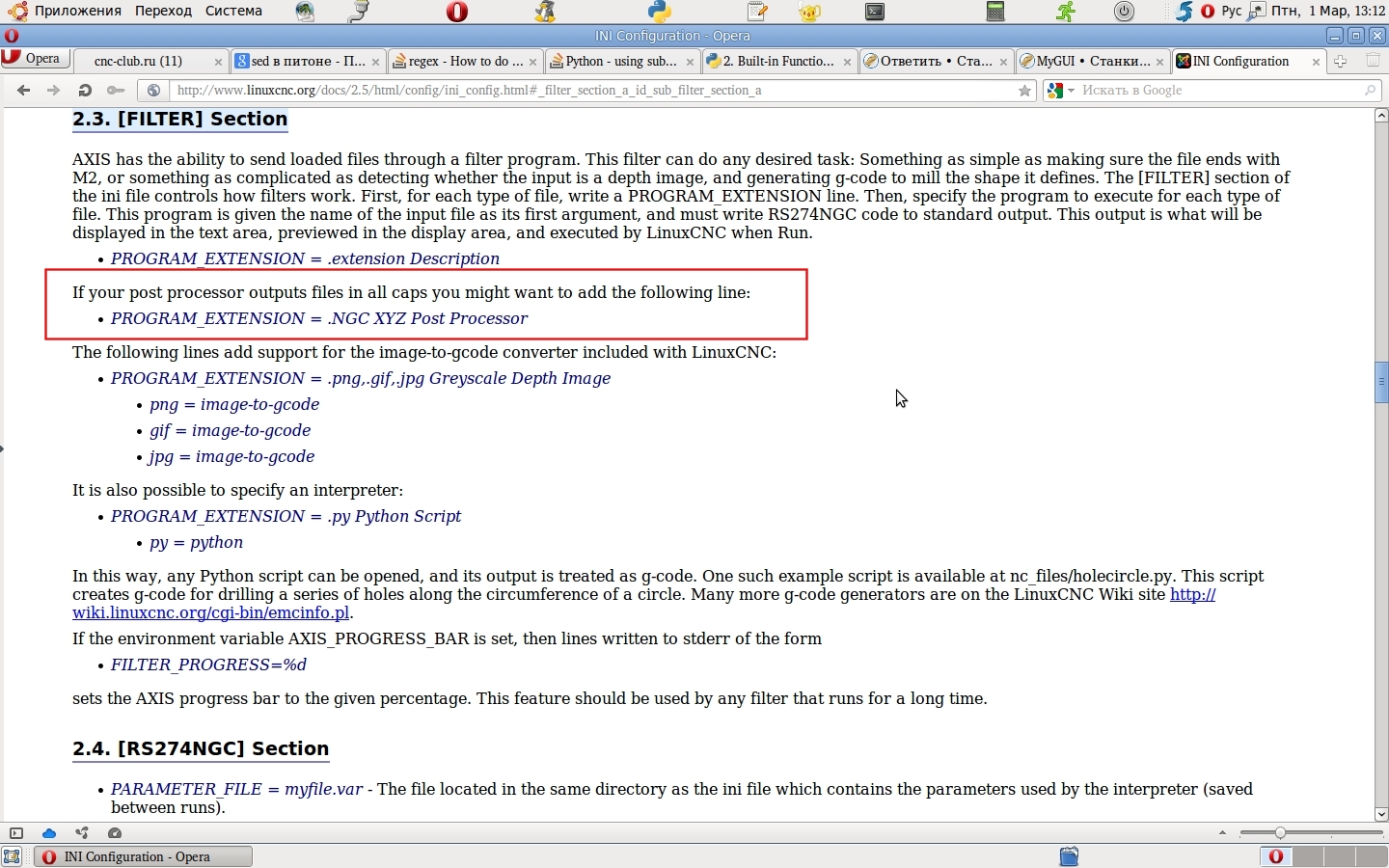

вот я меня вопрос-задумка:
почему до сих пор нет на такой же основе общего (универсального) фильтра для емс ???
хоть на питоне,чоть на чем другом...
а вопрос такой:вот здесь что сие означает:
Рабочий стол 1(008).jpg (1879 просмотров) <a class='original' href='./download/file.php?id=12432&mode=view' target=_blank>Загрузить оригинал (709.57 КБ)</a>
Nick писал(а):ты когда с sed научился работать
так ты же сам ссылку на талмуд дал :hehehe:
Re: Необходимо настроить ЕМС под плазморез.
nkp писал(а):а вопрос такой:вот здесь что сие означает:
Может быть дело в больших буквах в расширении... В линухе 1.ngc и 1.NGC - разные файлы...

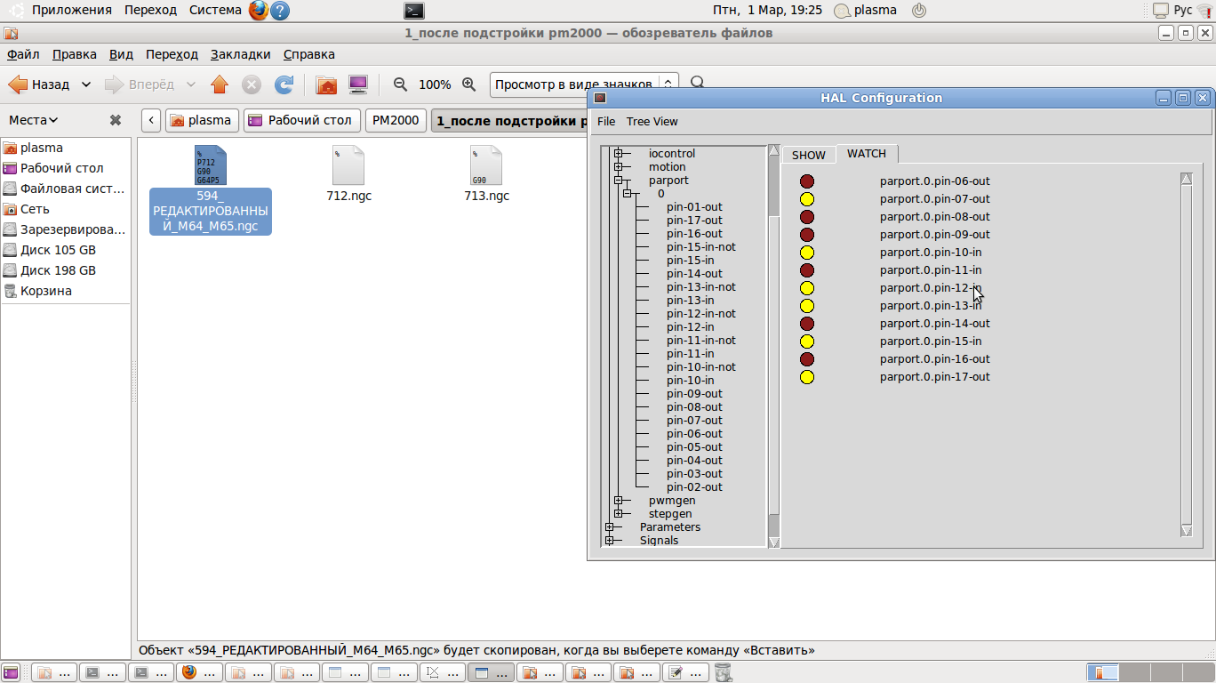

1240
Сообщения: 962
Репутация: 278
Откуда: Украина, Харьков.
Сообщение 1240 »
прошу пока использовать пин. 9
У меня на плате согласования какая то проблема. пин 8 не рабочий пин 9 рабочий.
перед запуском я пины редактирую
но их состояние я отслеживаю по hal
