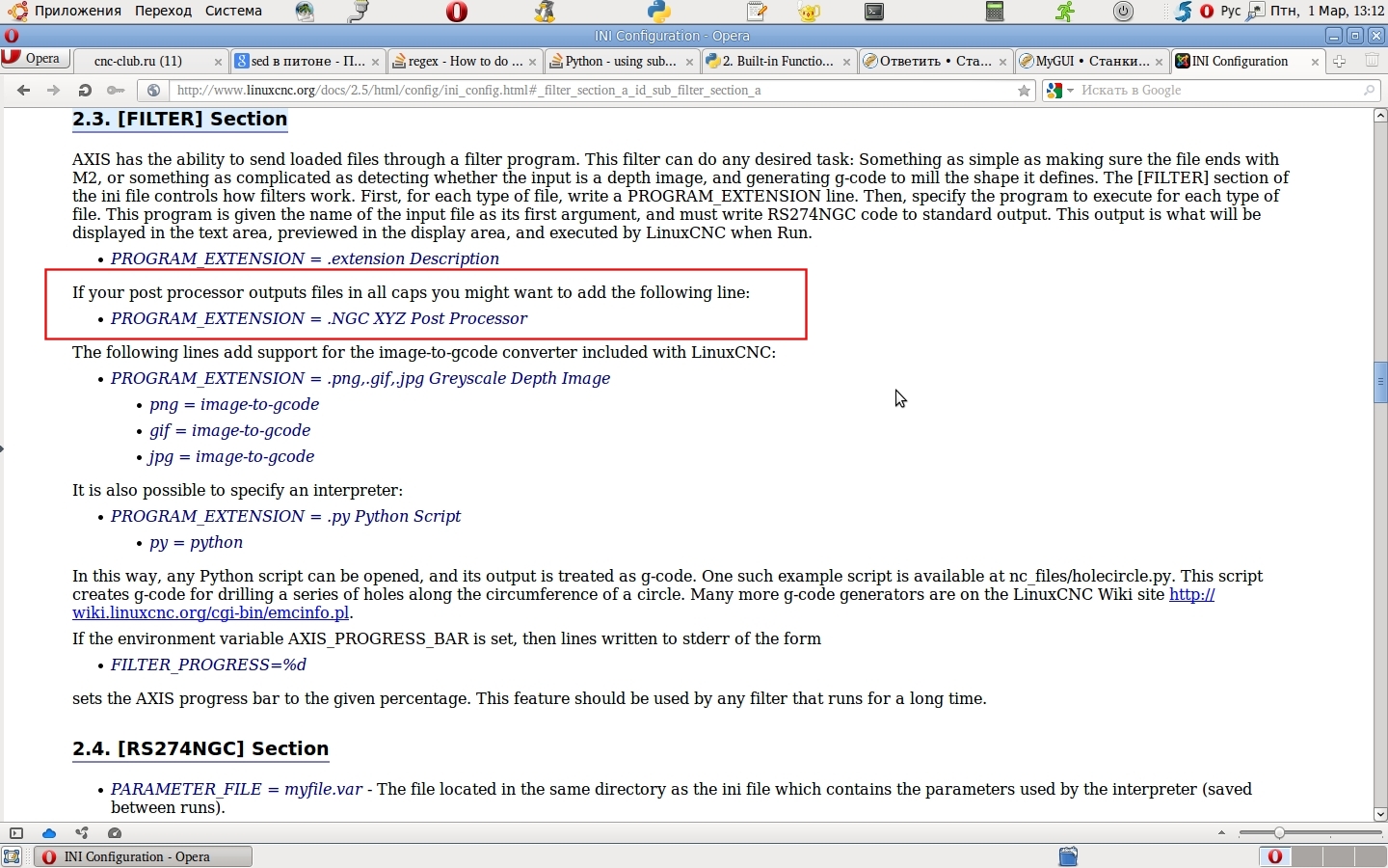

[FILTER]
PROGRAM_EXTENSION = .ngc Script
ngc = sed 's/G71/G21/i'
если вот так добавить - то будет заменять ж71 на ж21 - что
равнозначно по смыслу(выбор мм)

если необходимо сделать несколько "замен" в коде - то строка в ини будет такой формы:
PROGRAM_EXTENSION = .ngc Script sed
ngc = sed 's/G71/G21/i ; s/M16/M04/i ; s/M15/M03/i'
соответственно ,здесь ж71 меняем на ж21, м16 на м04, а м15 на м03.
таким же образом добавляем при необходимости еще команды через ";"
преимещества данного способа:
все прописывается очень компактно и прямо в ини файл
недостатки:
данный метод не изменяет первоначальный файл - он только правит его на лету и таким загружает в емс

Nick писал(а):Не работало, скорее всего, из-за квадратных скобок
не работало еще и из-за того,что расширение было "левое" - такое же менять надо было для файла ж-кодов
у нас же смысл фильтра в том,что он смотрит на расширение - и если совпадает с прописанным- то открывает данный
файл соответствующей программой
то есть сейчас по фильтру .ngc открывает не емс , а sed
а емс загружает стандартный вывод...
вот я меня вопрос-задумка:
почему до сих пор нет на такой же основе общего (универсального) фильтра для емс ???
хоть на питоне,чоть на чем другом...
а вопрос такой:вот здесь что сие означает:
Рабочий стол 1(008).jpg (2096 просмотров) <a class='original' href='./download/file.php?id=12432&sid=054c6cccff3c4ea5cd2742d3dca4416b&mode=view' target=_blank>Загрузить оригинал (709.57 КБ)</a>
Nick писал(а):ты когда с sed научился работать
так ты же сам ссылку на талмуд дал :hehehe:
Re: Необходимо настроить ЕМС под плазморез.
nkp писал(а):а вопрос такой:вот здесь что сие означает:
Может быть дело в больших буквах в расширении... В линухе 1.ngc и 1.NGC - разные файлы...
