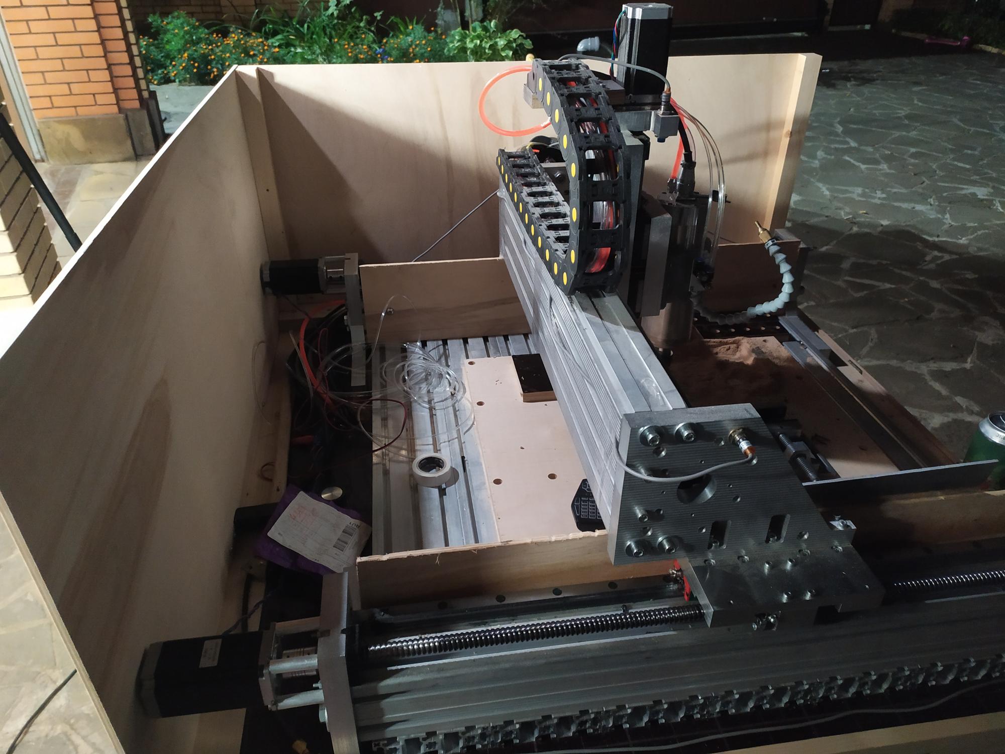

Re: Грызля по дереву/люминю
Всем привет.
Довел таки станок до рабочего состояния.
Еще куча работ по электрике предстоит, защиты какие ни какие надо будет колхозить, да и много чего по мелочи.
Но стружку гнать уже можно!!!
Если инструмент не установлен в шпиндель, то гайку с цангой советую снимать во избежание полета в неизвестном направлении.
"Мильен" раз включал, ни разу не улетала. При запуске при ускорении она затягивается, при остановке не откручивается, так как нет торможения и останов происходит мягко по инерции.
У меня на домашнем откручивается, ибо на разгон/торможение дано по 2 сек.

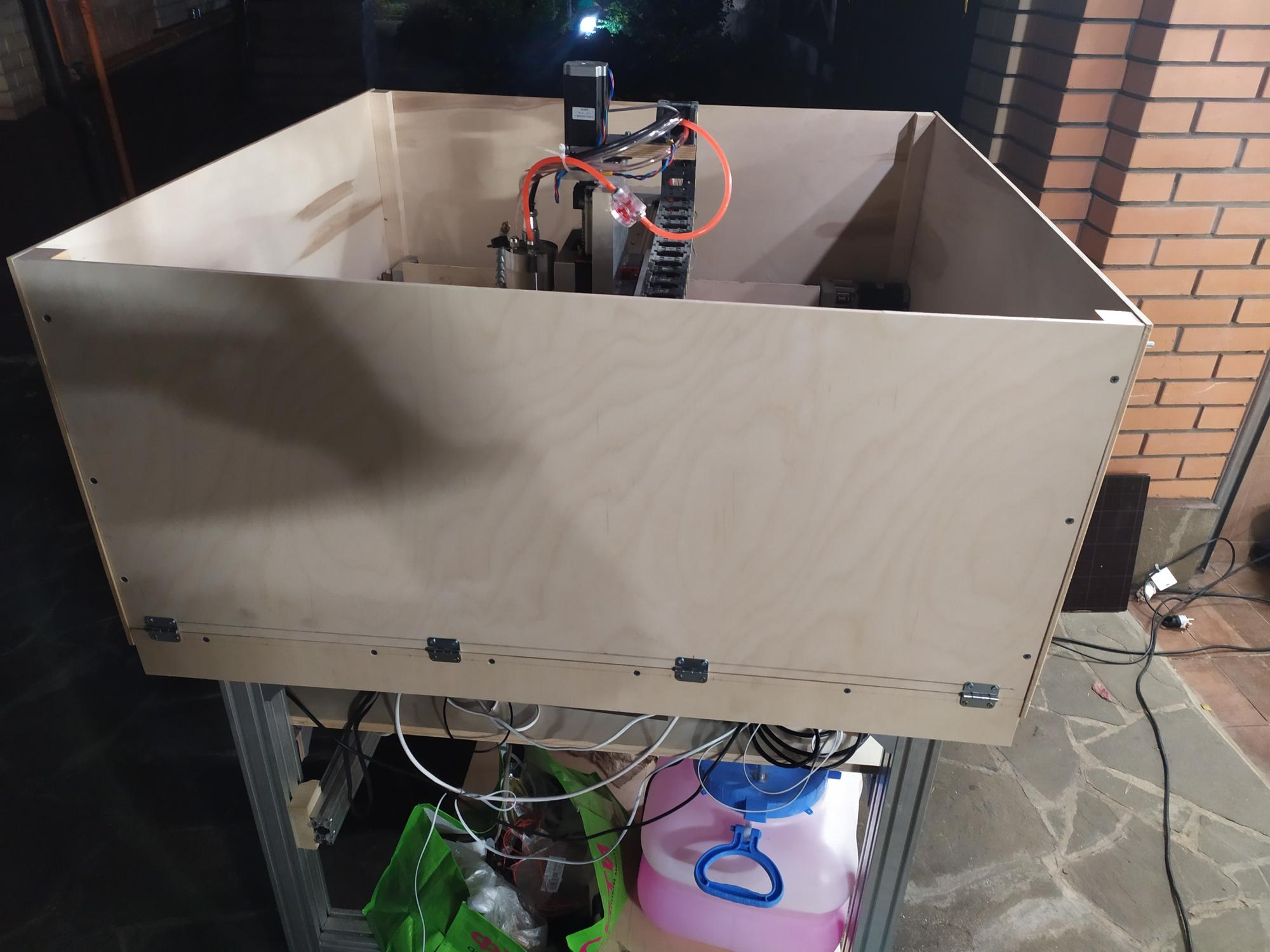

Сделали "кабинет" для станка.

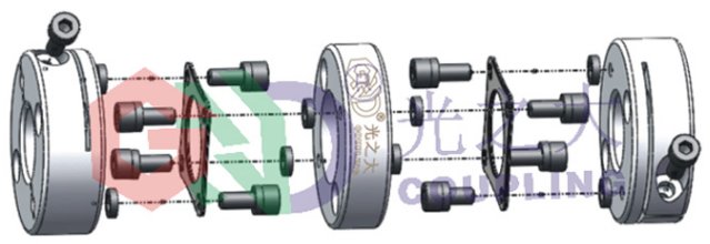

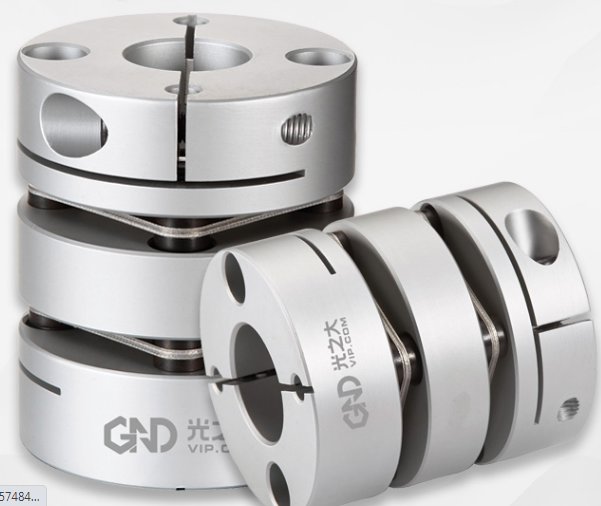

Если для себя любимого не жалко то Эластичная мембранная муфта GL или GLF
С красными вставками само то будет
