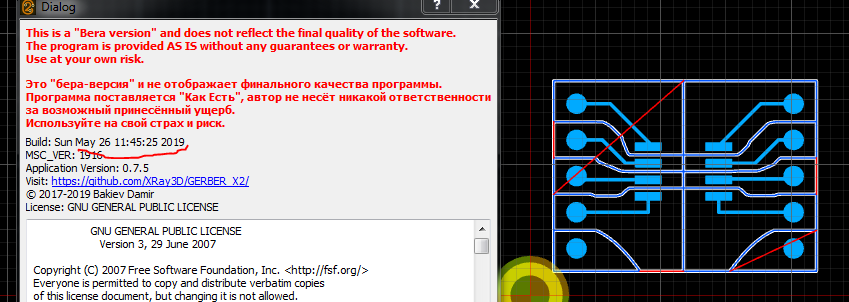

странный баг в крайней версии - сборка от 31 мая... при создании траектории по разбиению Вороного.
_g2g_31may_bug.PNG (5386 просмотров) <a class='original' href='./download/file.php?id=164627&mode=view' target=_blank>Загрузить оригинал (121.04 КБ)</a>
в предыщуей сборке от 26го мая такого бага нет
_g2g_26may_nobug.PNG (5386 просмотров) <a class='original' href='./download/file.php?id=164628&mode=view' target=_blank>Загрузить оригинал (53.1 КБ)</a>
в обоих случаях - гравер 0.2мм 60 градусов.

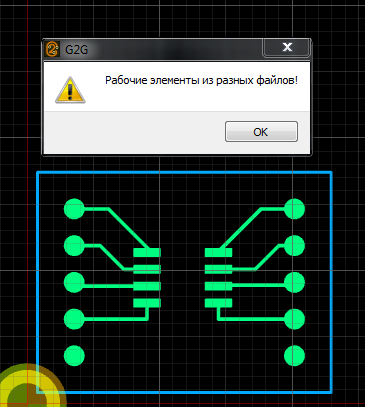

Re: Grber2GCode
A.L. писал(а):Может я что не правильно настроил, или что-то недопонимаю
Адын:
Re: Grber2GCode #3
Два:
Re: Grber2GCode #50
Три:
Re: Grber2GCode #121
ЧЕТЫРЕ!!!:
Re: Grber2GCode #161
Возможно еще где-то пропустил. Это пять, ждем когда шесть будет.

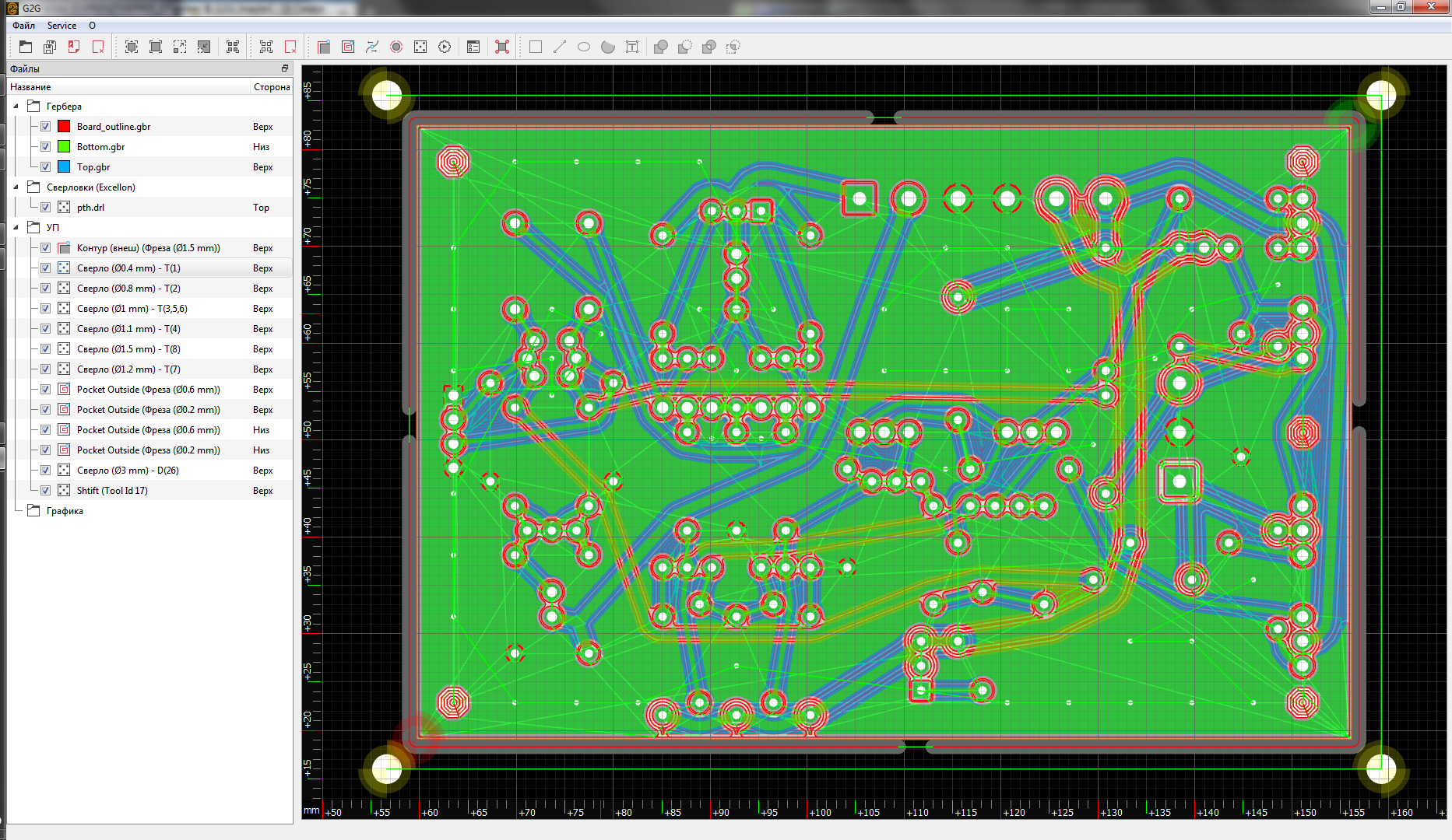

1 Хотел попросить Вас оптимизировать данный нюанс при создании карманов с использованием 2 инструментов для снятия полигонов. А именно, что бы программа не сверлила гравером (бОльшим хотя бы) точки, как отмечено на скриншоде. Так как пользы особой нету, а время занимает.
2 Есть неудобства с использованием карты высот (а как в нашем деле без карты). Так вот для каждой операции приходится снимать карту высот, так как каждая операция производится в немножко смещенной области. Будь то свернление, обрезка платы по контуру, гравирование дорожек.. Даже сверление разными диаметрами программа разбивает на Г-коды с разной площадью и прежняя карта уже не подходит для другого сверления. Можно как то интегрировать в программу корректор высоты, что бы, скажем, снял раз карту (через тот же GcodeReaper, например) и дал данные программе, а она уже все траектории делала с поправкой глубины? Или хотя бы, чтоб все траектории были одной площади и тогда сняв однажды карту высот для обрезки по контуру, можно было править все другие Г-коды для той же платы. То есть чтобы в GcodeReaper все траектории были одного размера и одна карта подходила для всех траекторий.
Заранее спасибо.

bvv4 писал(а):1 Хотел попросить Вас оптимизировать данный нюанс при создании карманов с использованием 2 инструментов для снятия полигонов. А именно, что бы программа не сверлила гравером (бОльшим хотя бы) точки, как отмечено на скриншоде. Так как пользы особой нету, а время занимает.
Это будет исправлено, самому не понравилось как иногда выходит.
bvv4 писал(а):2 Есть неудобства с использованием карты высот (а как в нашем деле без карты).
Возможно будет добавлена загрузка карты и сохранение с её учётом. У меня ЧПУ на Arduino + GRBL. Там софт позволяет снять карту и применять её ко всем открываемым Гкодам.

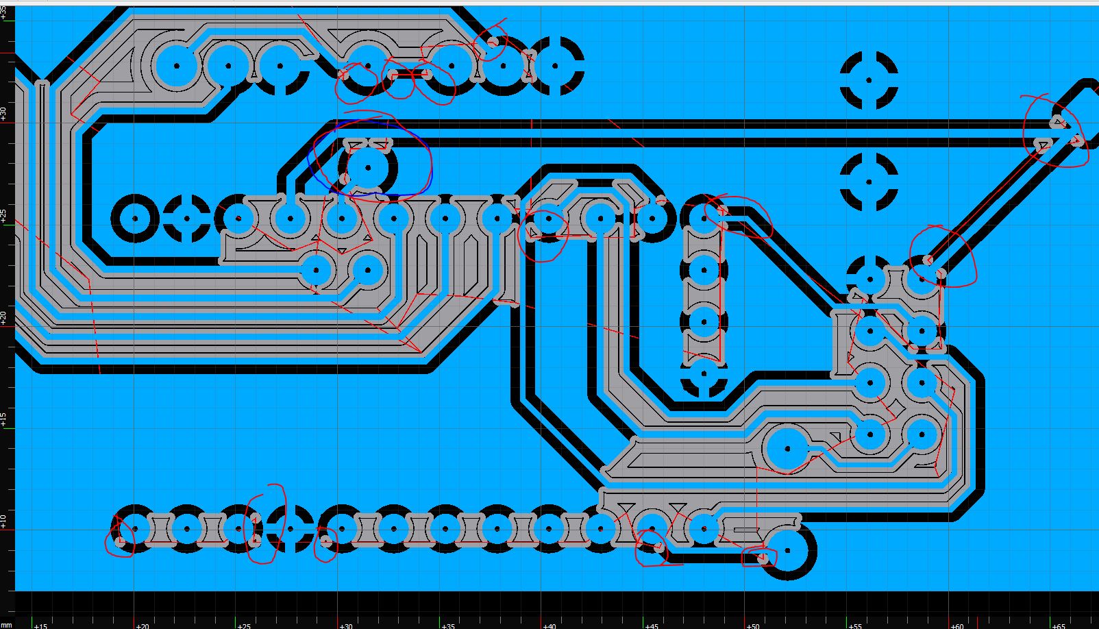

Еще такое заметил. Вот создаю я траекторию для выборки кармана с проходами двумя инструментами для выборки полигонов и как бы парадоксально не звучало, но те мелкие полигоны, из-за которых я прохожусь по плате дополнительно бОльшим гравером, остаются. Потом проверил в программе и оказалось, что там где зазор между дорожками чуть шире текущей фрезы, там программа создает два прохода с разницей в (!) 0,032 мм (хотя оно там нафиг не нужно). А ниже, где зазор заметно больше, оно оставляет полигончик после двух проходов и не сдирает его. А как раз ети мелкие островки, которые остаются предательски делают коротыши (КЗ) на плате, так как островки то узкие, и их кончики зачастую смещаются к дорожкам.
G2G8.JPG (4697 просмотров) <a class='original' href='./download/file.php?id=165706&mode=view' target=_blank>Загрузить оригинал (233.35 КБ)</a>

bvv4 писал(а):А ниже, где зазор заметно больше, оно оставляет полигончик после двух проходов и не сдирает его
Это косяк китайских граверов, видимо у вас диаметр меньше заявленного. Надоели, размеры у них гуляют плюс минус километр. Покупал 0.4, а по факту были 0,6 , 0,65 , 0,35 и 0,3. Зарёкся их брать. Беру теперь только микрофрезы, дорого но оно того стоит.

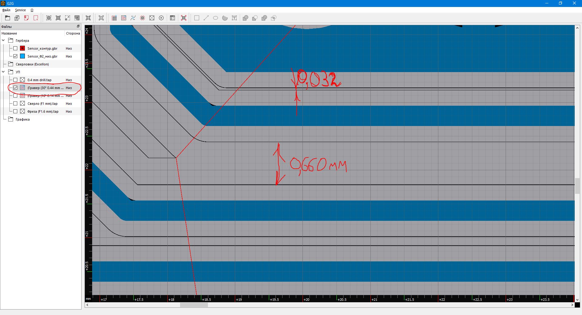

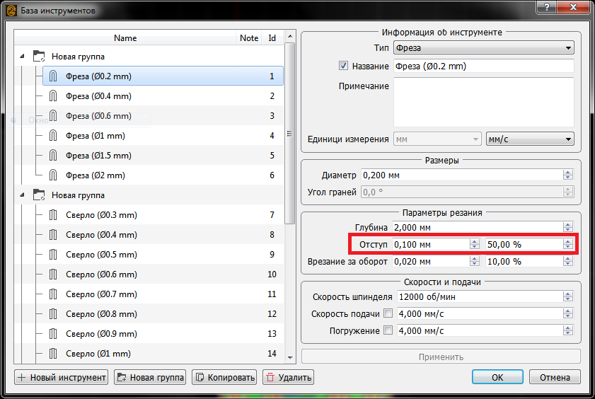

bvv4
Сообщения: 23
Зарегистрирован: 24 май 2019, 03:01
Настоящее имя: Вадим
Re: Grber2GCode
Сообщение bvv4 »
Я сначала так и подумал, как вы написали, но потом проверил. Я же прикрепил скрин. Посмотрите сами, даже по скрину понятно, что там, где расстояние между проходами в 0.66 останется дорожка шириной в 0.22.
Кстати, а как вам те фрезы? Я вот тоже хочу купить, но жду отзывов, а то не понятно было стоит ли переплачивать.
X-Ray
Сообщения: 598
Репутация: 275
Настоящее имя: Дамир
Re: Grber2GCode
Сообщение X-Ray »
bvv4 писал(а):Я сначала так и подумал, как вы написали, но потом проверил. Я же прикрепил скрин. Посмотрите сами, даже по скрину понятно, что там, где расстояние между проходами в 0.66 останется дорожка шириной в 0.22.
Нужно тогда уменьшить, может до 40%.
Снимок.PNG (4644 просмотра) <a class='original' href='./download/file.php?id=165773&mode=view' target=_blank>Загрузить оригинал (76.83 КБ)</a>
А вообще диаметр считается от угла и глубины. Тогда у вас скорее всего указан неверный угол при вершине (больше реального).

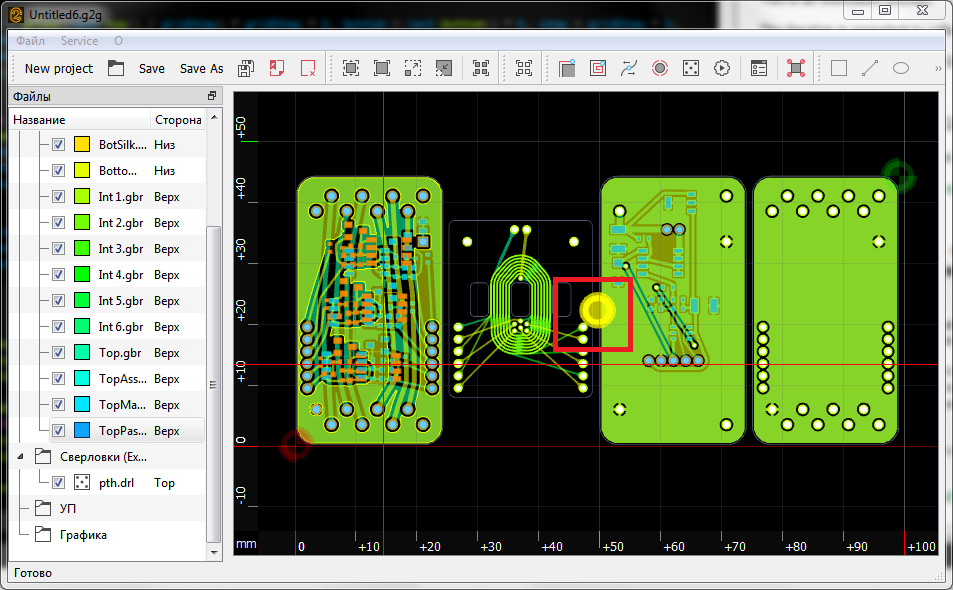

YuryV
Сообщения: 224
Зарегистрирован: 08 июл 2019, 23:34
Репутация: 44
Re: Grber2GCode
Сообщение YuryV »

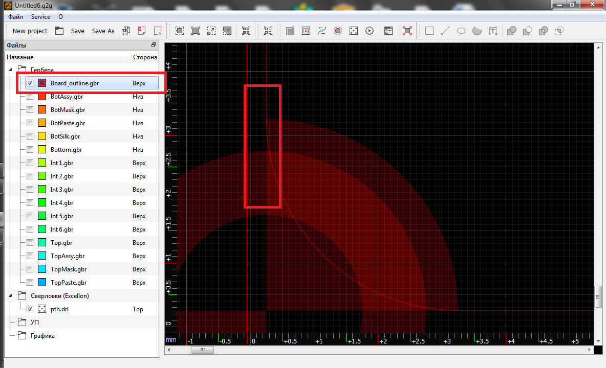

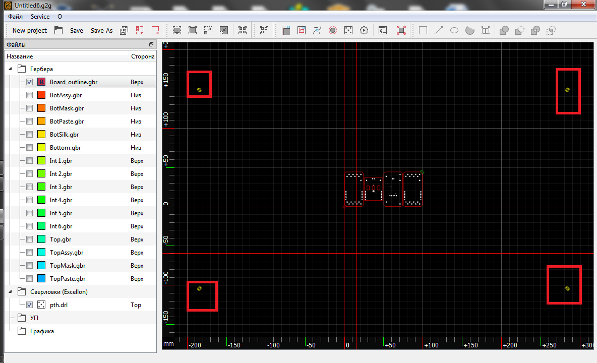

Здравствуйте, Спасибо Вам за замечательную программу G2G!
Сейчас работаю с ней. Фактически являюсь тестером. Столкнулся с такими двумя ситуациями. Версия 0.7.5.
Первая - после Авторазмещения всех "опорных" точек ноль УП устанавливается (при большом увеличении) в точку с координатами -0.025 мм; -0.025 мм (но не в ноль). Вручную легко можно исправить, но всё-таки. Это что-то я не так делаю или можно поправить в программе?
Вторая - при попытке установить штифты точно (при максимальной увеличении) программа не даёт это сделать дальше 6 мм от контура платы, хотя изначально при реальном размере устанавливаю один из них, например, в координату -10 мм; 0 мм (иногда, например, из-за жертвенного стола приходится отступать подальше). Если бы в меню появлялась возможность вручную (точно) устанавливать координаты одного из четырёх штифтов (например, ближайшего к нулю УП) в виде цифр, то скорость работы юзеров с программой немного бы возросла...
И ещё вопрос - параметр "Врезание за оборот" - это на какой высоте фрезе переходить на скорость погружения?

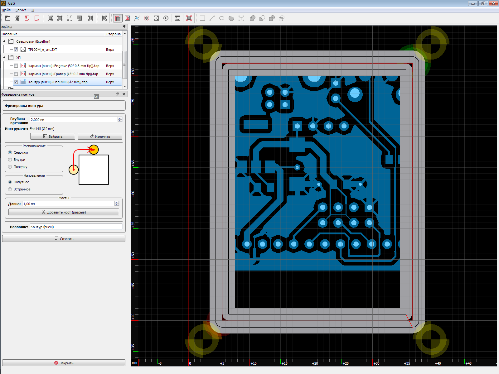

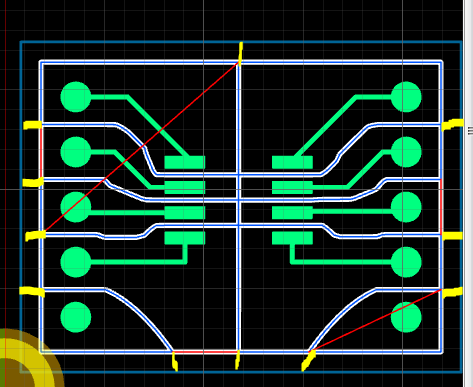

X-Ray
Сообщения: 598
Репутация: 275
Re: Grber2GCode
Сообщение X-Ray »
YuryV писал(а):И ещё вопрос - параметр "Врезание за оборот" - это на какой высоте фрезе переходить на скорость погружения?
Это на какое расстояние переместится фреза за 1 оборот - необходимо для расчёта скорости резания G1
YuryV писал(а):Первая - после Авторазмещения всех "опорных" точек ноль УП устанавливается (при большом увеличении) в точку с координатами -0.025 мм; -0.025 мм (но не в ноль). Вручную легко можно исправить, но всё-таки. Это что-то я не так делаю или можно поправить в программе?
Авторазмещение считается от фактических габаритов видимых в окне.
Снимок1.PNG (4449 просмотров) <a class='original' href='./download/file.php?id=166009&mode=view' target=_blank>Загрузить оригинал (141.01 КБ)</a>
Снимок2.PNG (4449 просмотров) <a class='original' href='./download/file.php?id=166010&mode=view' target=_blank>Загрузить оригинал (102.77 КБ)</a>
YuryV писал(а):Вторая - при попытке установить штифты точно (при максимальной увеличении) программа не даёт это сделать дальше 6 мм от контура платы, хотя изначально при реальном размере устанавливаю один из них, например, в координату -10 мм; 0 мм (иногда, например, из-за жертвенного стола приходится отступать подальше). Если бы в меню появлялась возможность вручную (точно) устанавливать координаты одного из четырёх штифтов (например, ближайшего к нулю УП) в виде цифр, то скорость работы юзеров с программой немного бы возросла...
Не пойму вопрос, у меня маркеры тащятся в любое место синхронно. Если их не синхронизировать то они потеряют смысл, так как при развороте она не встанет на место.
Снимок4.PNG (4449 просмотров) <a class='original' href='./download/file.php?id=166011&mode=view' target=_blank>Загрузить оригинал (88.5 КБ)</a>
Снимок5.PNG (4449 просмотров) <a class='original' href='./download/file.php?id=166012&mode=view' target=_blank>Загрузить оригинал (143.13 КБ)</a>
