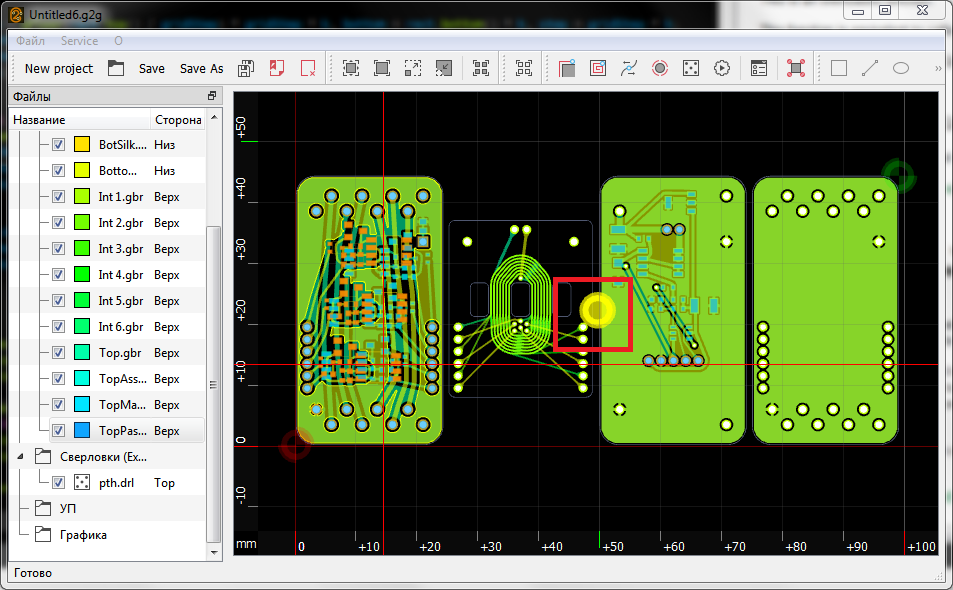

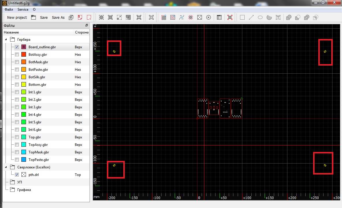

Сейчас работаю с ней. Фактически являюсь тестером. Столкнулся с такими двумя ситуациями. Версия 0.7.5.
Первая - после Авторазмещения всех "опорных" точек ноль УП устанавливается (при большом увеличении) в точку с координатами -0.025 мм; -0.025 мм (но не в ноль). Вручную легко можно исправить, но всё-таки. Это что-то я не так делаю или можно поправить в программе?
Вторая - при попытке установить штифты точно (при максимальной увеличении) программа не даёт это сделать дальше 6 мм от контура платы, хотя изначально при реальном размере устанавливаю один из них, например, в координату -10 мм; 0 мм (иногда, например, из-за жертвенного стола приходится отступать подальше). Если бы в меню появлялась возможность вручную (точно) устанавливать координаты одного из четырёх штифтов (например, ближайшего к нулю УП) в виде цифр, то скорость работы юзеров с программой немного бы возросла...
И ещё вопрос - параметр "Врезание за оборот" - это на какой высоте фрезе переходить на скорость погружения?

YuryV писал(а):И ещё вопрос - параметр "Врезание за оборот" - это на какой высоте фрезе переходить на скорость погружения?
Это на какое расстояние переместится фреза за 1 оборот - необходимо для расчёта скорости резания G1
YuryV писал(а):Первая - после Авторазмещения всех "опорных" точек ноль УП устанавливается (при большом увеличении) в точку с координатами -0.025 мм; -0.025 мм (но не в ноль). Вручную легко можно исправить, но всё-таки. Это что-то я не так делаю или можно поправить в программе?
Авторазмещение считается от фактических габаритов видимых в окне.
Снимок1.PNG (4745 просмотров) <a class='original' href='./download/file.php?id=166009&mode=view' target=_blank>Загрузить оригинал (141.01 КБ)</a>
Снимок2.PNG (4745 просмотров) <a class='original' href='./download/file.php?id=166010&mode=view' target=_blank>Загрузить оригинал (102.77 КБ)</a>
YuryV писал(а):Вторая - при попытке установить штифты точно (при максимальной увеличении) программа не даёт это сделать дальше 6 мм от контура платы, хотя изначально при реальном размере устанавливаю один из них, например, в координату -10 мм; 0 мм (иногда, например, из-за жертвенного стола приходится отступать подальше). Если бы в меню появлялась возможность вручную (точно) устанавливать координаты одного из четырёх штифтов (например, ближайшего к нулю УП) в виде цифр, то скорость работы юзеров с программой немного бы возросла...
Не пойму вопрос, у меня маркеры тащятся в любое место синхронно. Если их не синхронизировать то они потеряют смысл, так как при развороте она не встанет на место.
Снимок4.PNG (4745 просмотров) <a class='original' href='./download/file.php?id=166011&mode=view' target=_blank>Загрузить оригинал (88.5 КБ)</a>
Снимок5.PNG (4745 просмотров) <a class='original' href='./download/file.php?id=166012&mode=view' target=_blank>Загрузить оригинал (143.13 КБ)</a>
