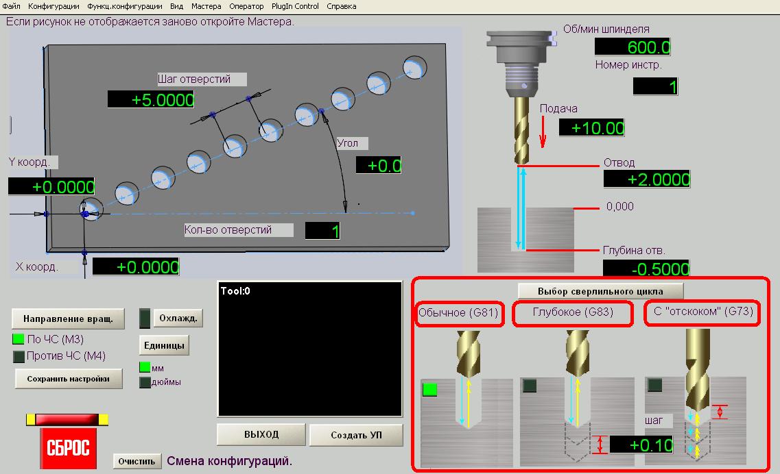

Парни, если станок не понимает код Г 83, а 81 понимает, то это трабла постпроцессора?
Добавлено: 25 окт 2012, 15:40
Алексс
G83 весьма полезный цикл.
раз его не понимает станок - проблема в управляющей программе станка.

Мля, хренова.
Я уже сегодня столкнулся с нехваткой г 83 , при сверлении.
Добавлено: 25 окт 2012, 16:23
Алексс
легко можно написать цикл на gcode как подрограмму (надеюсь оно умеет подпрограммы ?) и подправить постпроцессор.
ну или автора программы запытать на эту тему.

nik1 писал(а):Мля, хренова.
это только начало чем дальше в лес тем интересней :)
Мач умеет так:
Сверление.JPG (4155 просмотров) <a class='original' href='./download/file.php?id=8697&mode=view' target=_blank>Загрузить оригинал (105.74 КБ)</a>
