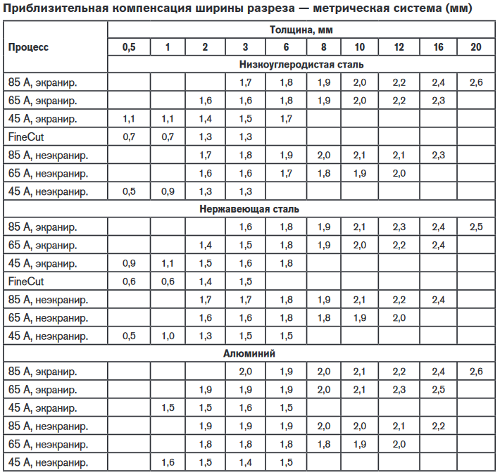

Привет! Прошу прощения за возможно дурацкий вопрос, но как правильно задавать ширину реза и скорость прожига, откуда брать эти цифры? С плазмой столкнулся впервые, фрезеровщик ;)

suslik4you писал(а):Привет! Прошу прощения за возможно дурацкий вопрос, но как правильно задавать ширину реза и скорость прожига, откуда брать эти цифры? С плазмой столкнулся впервые, фрезеровщик ;)
Как правило в нормальных (не китайских) источниках идут рекомендации производителя.
На китайцах такого нет.
У Вас какой источник? Какой метал резать будите?
suslik4you
Сообщения: 11
Зарегистрирован: 04 окт 2016, 21:46
Настоящее имя: Паша
Re: Работа в SheetCam
Сообщение suslik4you »
плазма Hypertherm powermax 65, метал толщиной 2-10 мм. Станок под управлением матч3. В инструкции к плазме есть все режимы резки кроме этих!

Вы меня не правильно поняли....вот например я режу лист 3-ку ширина реза 2 мм, а вот когда режу 10-ку нада ли менять эту ширину или нет?

suslik4you писал(а):Вы меня не правильно поняли....вот например я режу лист 3-ку ширина реза 2 мм, а вот когда режу 10-ку нада ли менять эту ширину или нет?
Да менять.
А что мешает сделать несколько прямых прорезов металла? Берем металл от 1мм до 10мм делаем на каждом полоску и смотрим по факту.

Спасибо за советы! Мы друг друга не понимаем, но я уже сам вроде разобрался ;) Проблема в том была что шиткам предлагает задать ширину реза + для каждой ширины надо расходники , как то так!

suslik4you писал(а):Спасибо за советы! Мы друг друга не понимаем
Как же понять что вы хотите если вы сами не знаете. :thinking:
Компенсация ширины реза 65А.PNG (4117 просмотров) <a class='original' href='./download/file.php?id=92215&mode=view' target=_blank>Загрузить оригинал (84.14 КБ)</a>

вот это и искал! А что я ищу, ясен ... что я не знаю ... у меня опыта работы с плазмой 2 часа! Спасибо большое!
