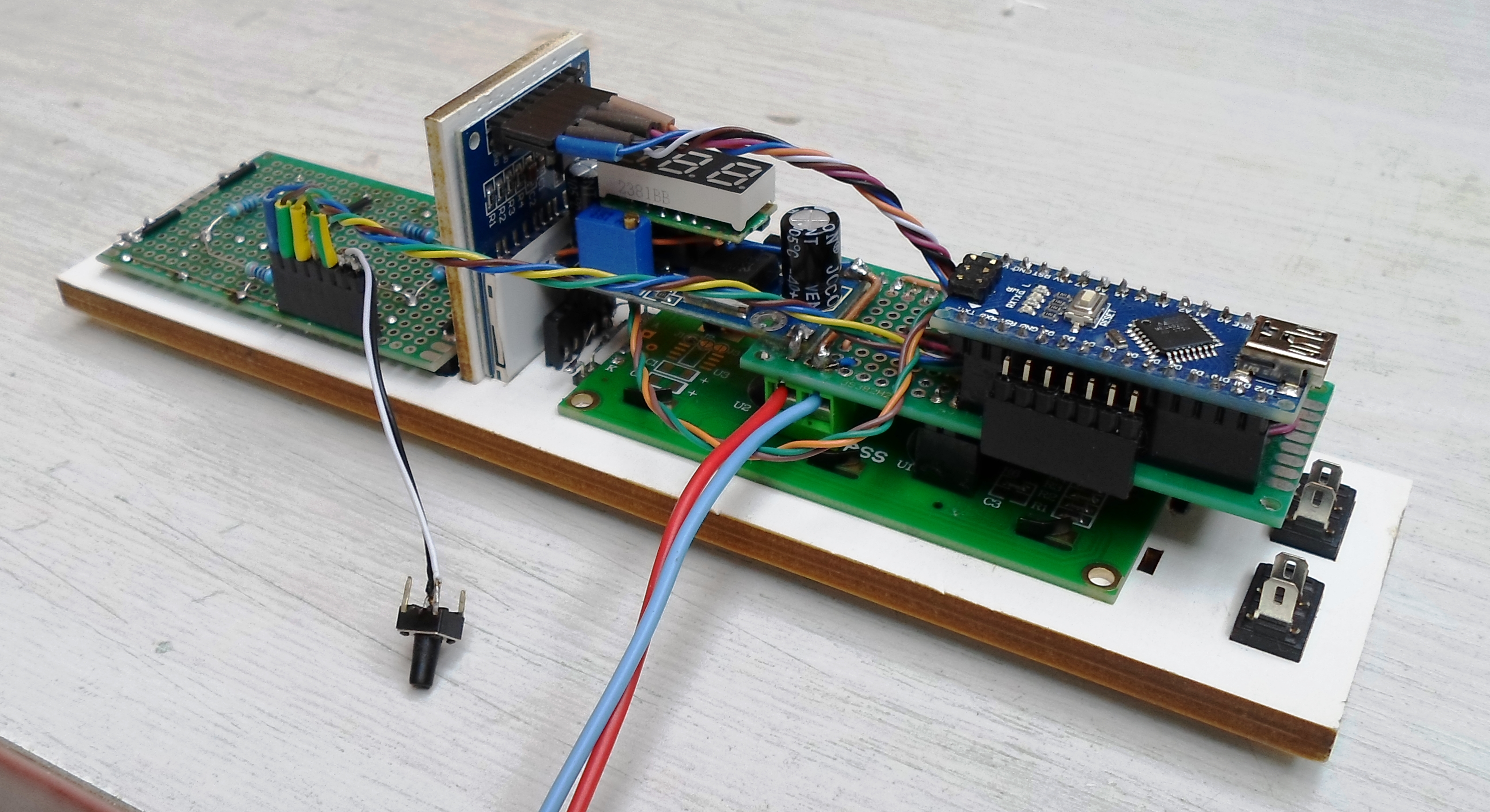

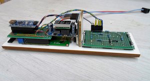

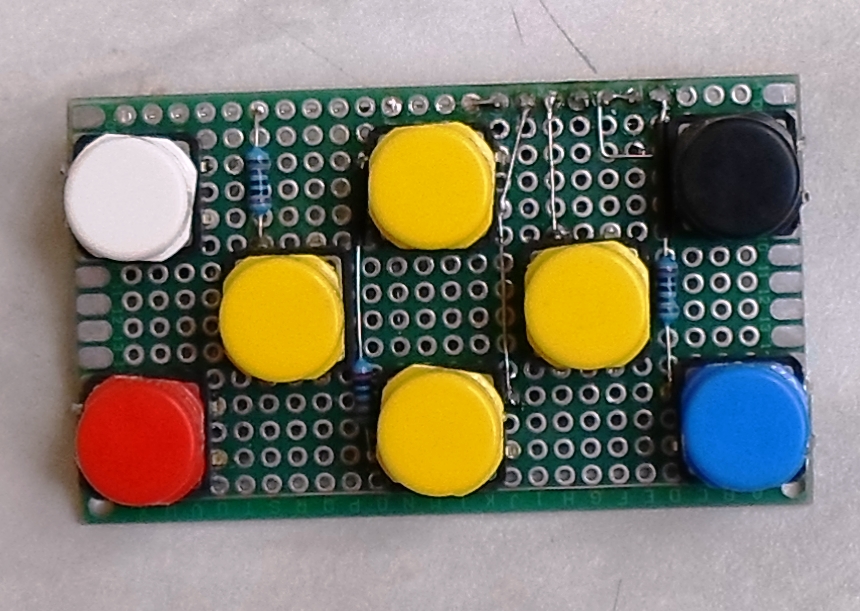

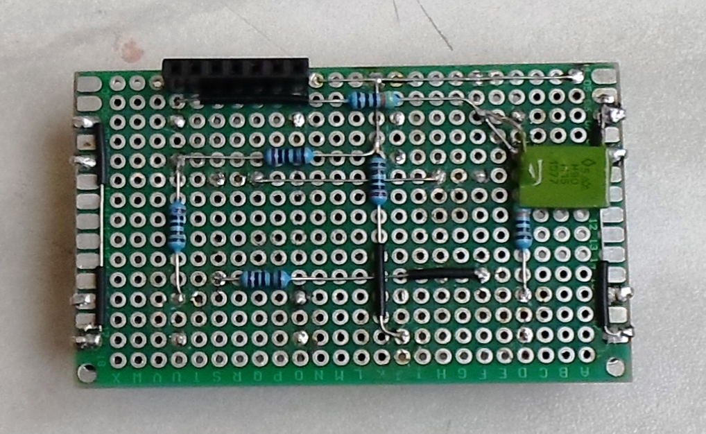

ArrSoft писал(а): если монтаж правильный и нет обрывов в дорожках, попробуйте память очистить, через Ардуино.
похоже есть обрыв где то, "прозвонить" дорожки надо.
Про память Ардуино уже думал, спасибо.
Обрыва точно нет, у меня всё кандово, на проводах:
SAM_5231.JPG (4137 просмотров) <a class='original' href='./download/file.php?id=160469&mode=view' target=_blank>Загрузить оригинал (396.18 КБ)</a>
SAM_5232.JPG (4137 просмотров) <a class='original' href='./download/file.php?id=160470&mode=view' target=_blank>Загрузить оригинал (524.91 КБ)</a>
Добавлю:
Очистил память ( как мог :hehehe: :thinking: )
Перезалил, все $ сбросились на "0", выставил. Косяк остался.
Замерил напряжение на BUTTONS нажимая на кнопки по порядку от стопа : 4.73 В, 4.61 В, 4.33 В, 4.05 В, 3.37 В. Что не так?
Не надо пропускать оголённые проводники под корпусом резисторов - краска на них довольно тонкая и можно запросто продавить/протереть её до проводящего напыления...

UAVpilot, уже думал в термоусадку резюки запихать ;) , пока так, все проводники расщиперил, "левых" контактов не должно быть.

Ну, выше Вы выложили фото только платы кнопок.

maga_ges писал(а):Ну, выше Вы выложили фото только платы кнопок.
maga_ges, а вы думаете что я решил с платой ЛУТом заморочиться, а на кнопках устал? У меня всё на проводах :
SAM_5236.JPG (3958 просмотров) <a class='original' href='./download/file.php?id=160666&mode=view' target=_blank>Загрузить оригинал (3.13 МБ)</a>
SAM_5237.JPG (3958 просмотров) <a class='original' href='./download/file.php?id=160667&mode=view' target=_blank>Загрузить оригинал (4.88 МБ)</a>
Артур, залил вчерашний вариант прошивки - та же фигня.
Может кондёров понавесить? Какой ёмкости?

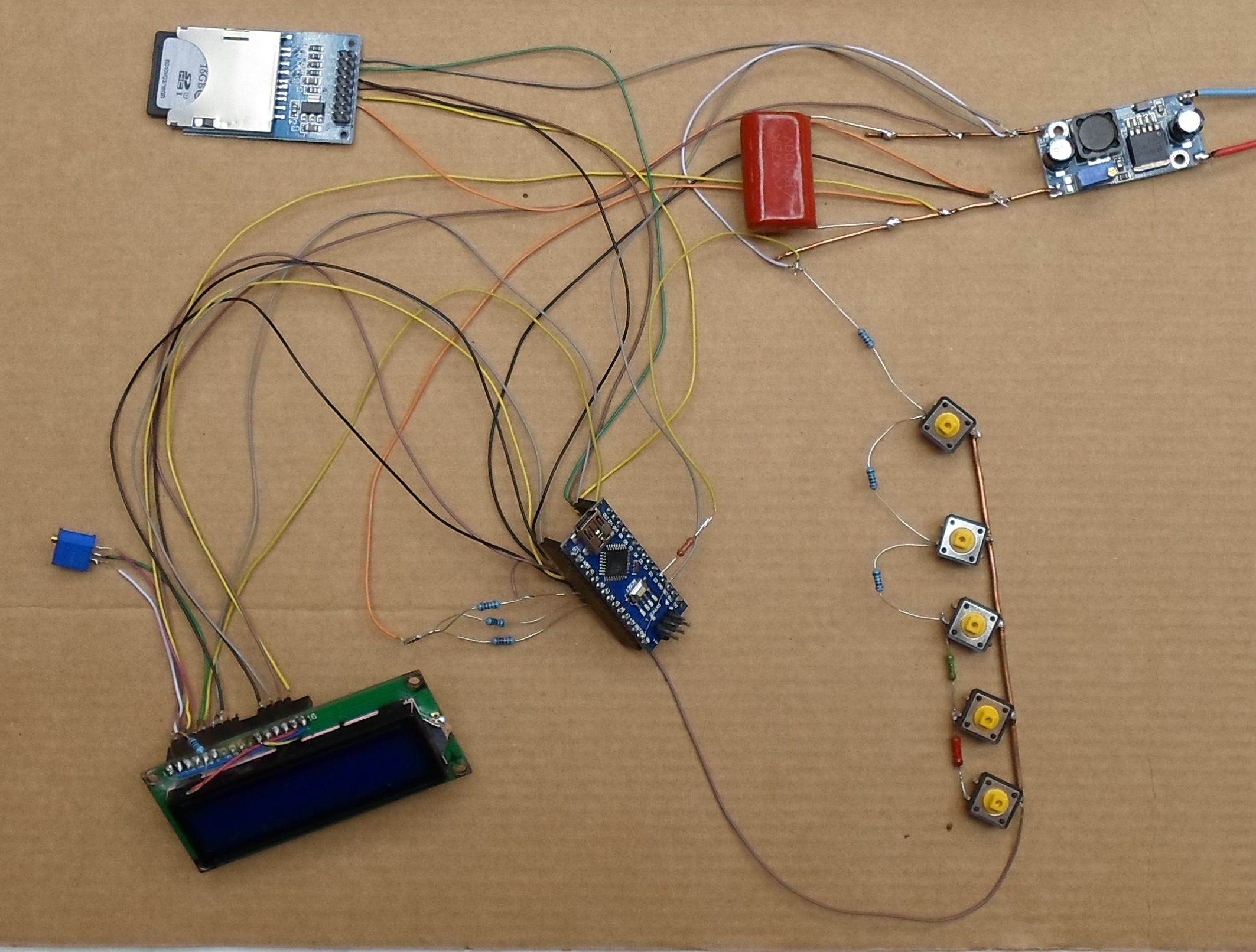

Не знаю почему, но у меня этот вариант не взлетает :wik:
По картинке собрал вот такой "колхоз" :
SAM_5240.JPG (3902 просмотра) <a class='original' href='./download/file.php?id=160722&mode=view' target=_blank>Загрузить оригинал (1.12 МБ)</a>
На LM2596 выставлено 5 В - не видит карту вообще. Ещё как то работает с питанием через USB , но иногда подвисает и загорается светодиод "L" на Ардуине.
Сообщения: 2098
Кнопка аналоговая (массив)? Чет конденсатор мне не нравится - он высоковольтный как мне кажется, может попробовать убрать?

nevkon писал(а):Кнопка аналоговая (массив)?
Какой такой? :thinking: Эти кнопки на первом варианте работают без проблем.
Конденсатор, да, страшный, есть он, нету - погоды не делает, пробовал и без него - те же яйца.

Вот, попробуйте еще эту прошивку. Тут погрешность при считывании напряжения с кнопок сделал 0.059В, ранее было 0.039В.
Еще через Arduino IDE загрузите этот скетч, он для тестирования кнопок. Значения должны быть следующими: 170, 204, 219, 234 и 240. +-2, но лучше чтобы было +-1.

Спасибо, попробую, только после выходных. Не знаю как там скетч через IDE - опыта нет от слова ваще, будем учица.
Оживить схему смог только сбросив питание на LM-ке до 4,3 В, и то глючит. Выше напруга - SD-карту не видит вообще, выдает ошибку 40.

Q-starь писал(а):Выше напруга - SD-карту не видит вообще, выдает ошибку 40.
У вас провода к флешке очень длинные!!! Так не пойдет! Там вобще проводов в идеале быть не должно.
