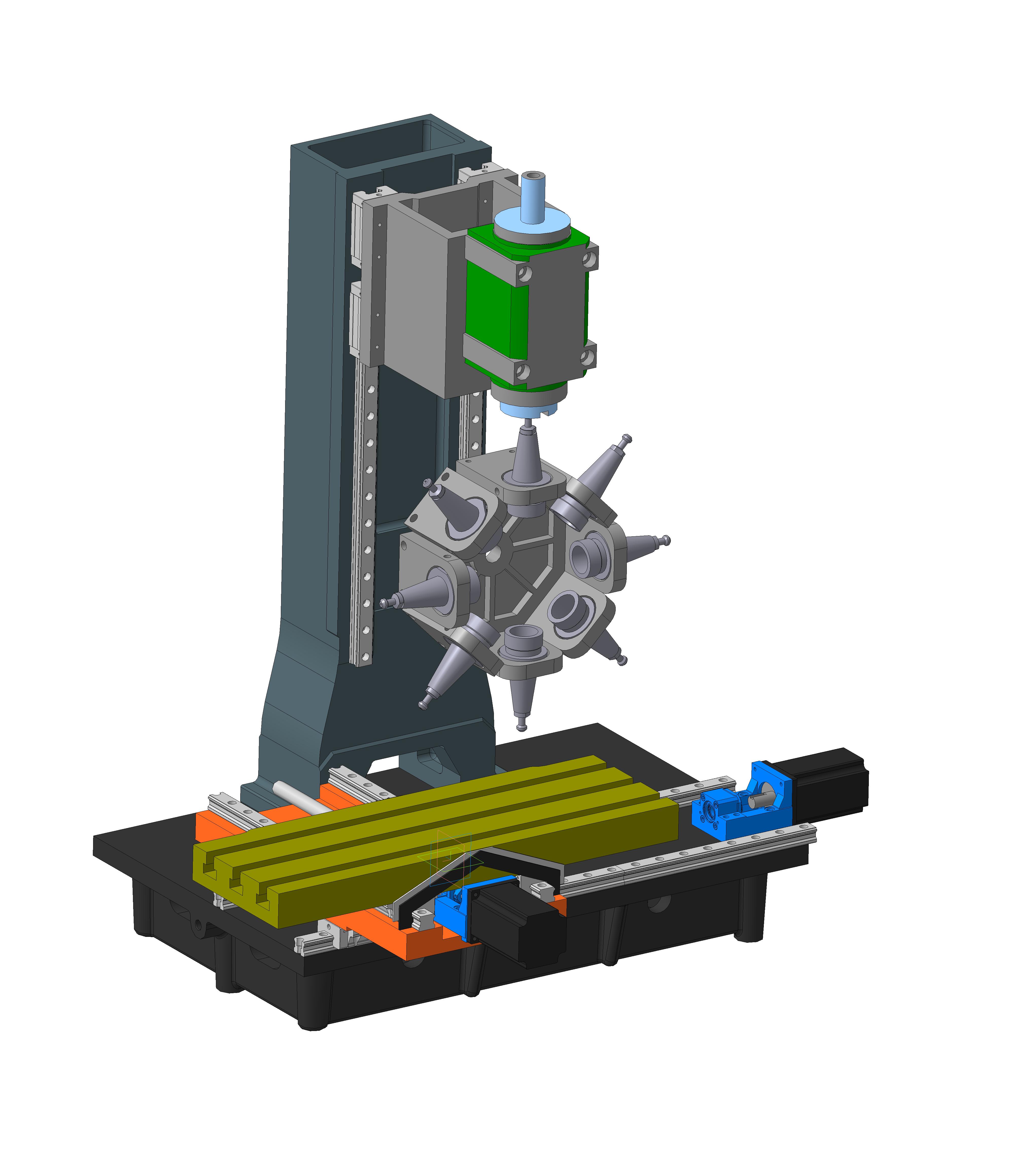

И так ребятки, будущий станочек :hehehe:

а магазин будет сдвигаться при работе?

Lafayette писал(а):И так ребятки, будущий станочек :hehehe:
Как это будет работать? Сменщик будет мешаться опускаться оси z.
Lafayette
Сообщения: 3349
Репутация: 445
Re: По металлу (дубль 3)
Сообщение Lafayette »
магазин будет убираться из рабочей зоны
сейчас думаю над компоновкой, но не могу прорисовать некоторые детали, так как нет в наличии некоторых узлов для уточнения размеров
но пока остановился на таком варианте
В чем смысл\новизна\целесообразность тягать весь барабан к шпинделю, когда он спокойно может висеть рядом а смену делать быстроходной поворотной лапой хоть пневмо хоть какой другой привод, просто, быстро, недорого, барабан\транспорт инструмента любой по габариту.
Может всеж не выдумывать "велесипедов" и применить один из классических вариантов смены ?
Думал об этом, но есть некоторые вещи которые мне не нравяться, да и заморочек больше будет.
А тут барабан спокойно будет кататься и с моторчиком от автодворников)

Сообщение tehnic »
Lafayette писал(а):Это MBCB12
потому что у неё нет вставки FK, он цельный.
Он же дороже, а по точности одинаков с МВА-FK

COM9000 писал(а):В чем смысл\новизна\целесообразность тягать весь барабан к шпинделю, когда он спокойно может висеть рядом а смену делать быстроходной поворотной лапой хоть пневмо хоть какой другой привод, просто, быстро, недорого, барабан\транспорт инструмента любой по габариту.
Как по мне, так с лапой сложнее выходит - лапу подведи\схвати инструмент из револьверки\перенеси под шпиндель\лапу отпусти.
А у ТС вся револьверка на Г образном кронштейне - \всю револьверку перенеси под шпиндель\ всего одна операция.
Да, согласен грамоздко будет, медленно, но проще ИМХО
Lafayette писал(а):А тут барабан спокойно будет кататься и с моторчиком от автодворников)
+100500
дело не в точности а в жёсткости

xvovanx писал(а):Как по мне, так с лапой сложнее выходит - лапу подведи\схвати инструмент из револьверки\перенеси под шпиндель\лапу отпусти.
Именно, медленно-возможно, грамоздко-есть немного, но постараюсь скомпонавать поменьше, возможно уменьшу кол-во инструмента.

Оригинально,а о таком варианте не думали?

Lafayette писал(а):дело не в точности а в жёсткости
Я думаю одинаковая жесткость или малость не значительная.

vitzin писал(а):Оригинально,а о таком варианте не думали?
https://www.youtube.com/watch?v=7GDVCRN ... e=youtu.be
Изначально так и хотел, но мне не нравится, что весь инструмент будет в стружке и СОЖ
Я хочу чтобы убирался из рабочей зоны.
ну точных цифр не знаю, но подши стоящие в кронштейне намного лучше чем через кучу проставок и винтов.
Сжирая весь ход по Z. На стол тиски, и что там можно обрабатывать? Инструмент во внутрь барабана и что там поместиться.
Lafayette писал(а):Изначально так и хотел, но мне не нравится, что весь инструмент будет в стружке и СОЖ
Ставится защита сверху на барабан.
https://www.youtube.com/watch?v=N1TlGZ4madE
зубчатая рейка + мотодворник и так же будет ездить.

aftaev писал(а):Сжирая весь ход по Z. На стол тиски, и что там можно обрабатывать?
Может ты немного не понял, барабан вообще уберётся и ход по Z остаётся тот же.
