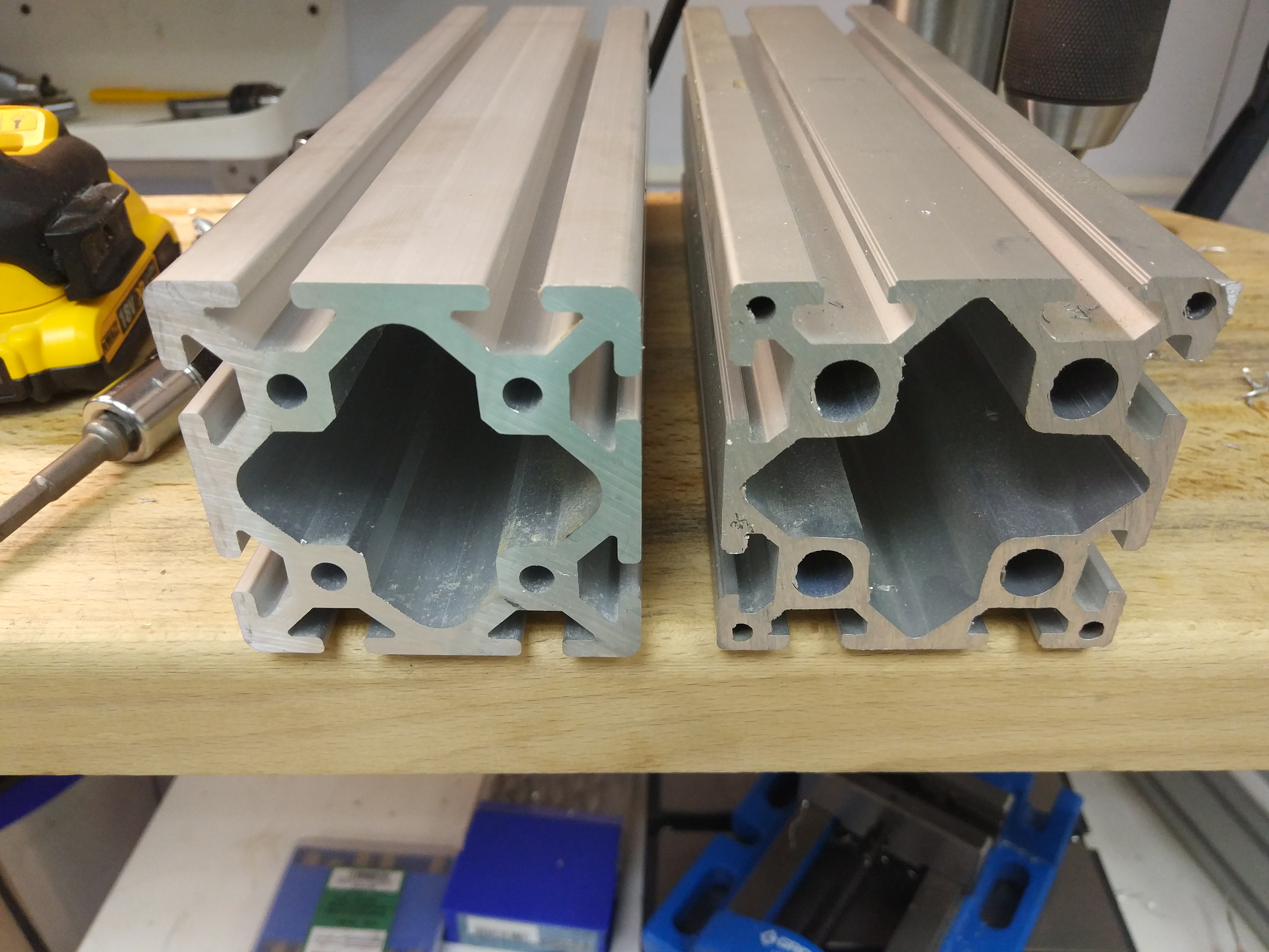

Зетековский тоже норм чутка по легче но не сильно но у него есть один недостаток это отверстия под м14 что требует ставить переходные футорки. Вот они в сравнении.

frezeryga писал(а):Зетековский тоже норм чутка по легче но не сильно но у него есть один недостаток это отверстия под м14 что требует ставить переходные футорки. Вот они в сравнении.
Профиль с 8-ю отверстиями конструктивно лучше. И крепить его надо во все 8 отверстий. И без переходников.

Сначала я 100х100 с китая брал поскольку ему вообще нет альтернативы а потом уже и этот 80х80 поскольку он по толще и дырка под м8. Резать м14 в зетековском мне совсем непонравилось.

frezeryga писал(а):Резать м14 в зетековском мне совсем непонравилось.
А мне предстоит это))))
Re: Фрезерный 300*200*100 по открытому проекту frezeryga
На один-два станка можно и нарезать но еще футорки покупать. А у китайца сразу два бонуса дырки под м8 и больше мяса.

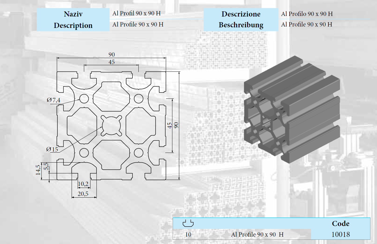

А такой профиль стоит использовать для подобного станка? Примерно 100 евро за м.п. (это с налогом 27%)
90x90 H al profil 10018.png (2269 просмотров) <a class='original' href='./download/file.php?id=136019&mode=view' target=_blank>Загрузить оригинал (588.59 КБ)</a>
Этот хорош но ток проект переделывать.
frezeryga писал(а):Этот хорош но ток проект переделывать.
Цена в перделах нормы за м.п.?

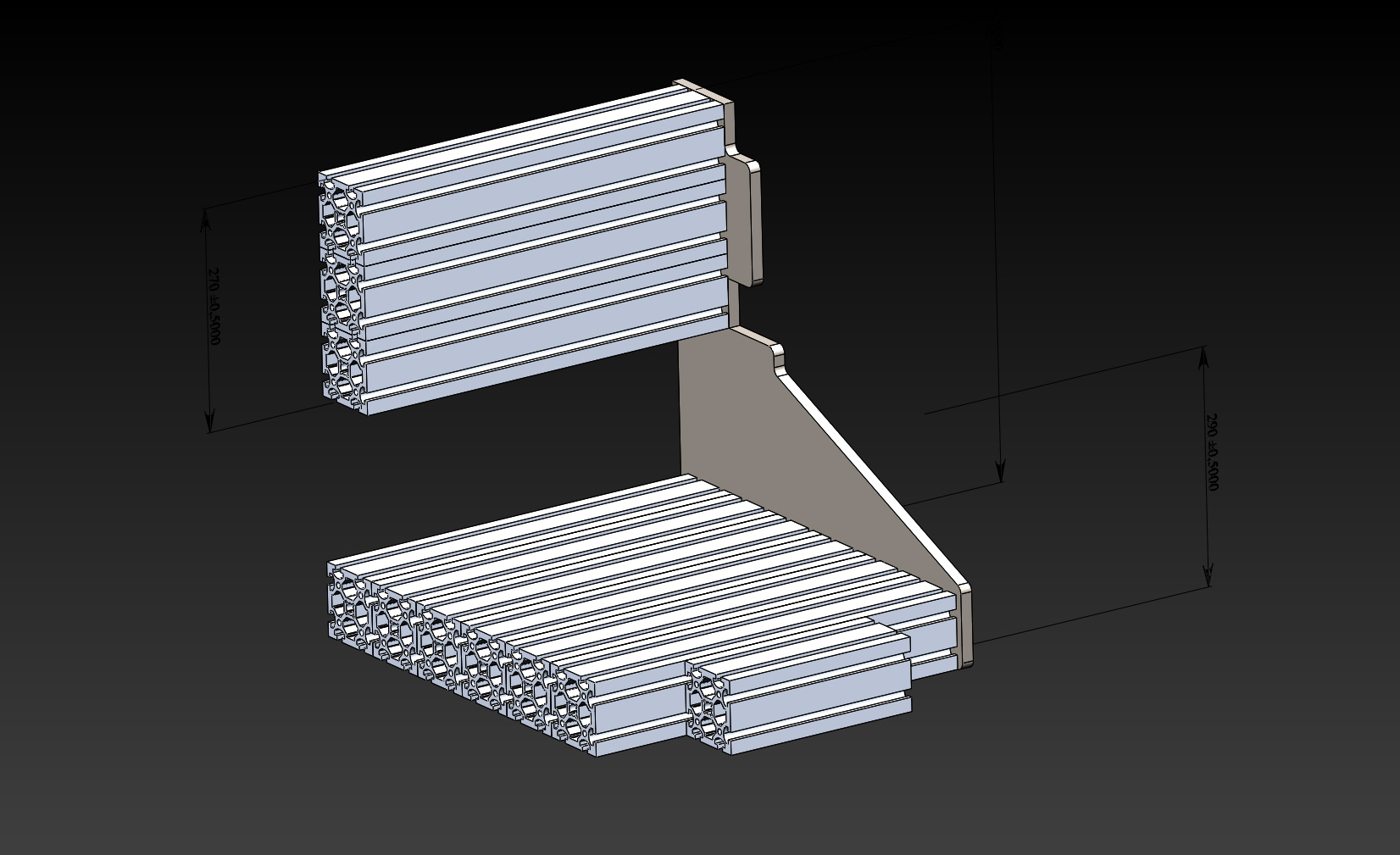

Я только заметил, что это не тот проект, к которому хотел использовать этот профиль. А с подвижным столом, или как с автосменой компоновка.
300х300мм , или 300х400мм ну и + поворотка в доль оси "У".
Ну и 3 профиля планирую установить для балки а не 2, как у тебя.
Боковины 15 мм будут.
Может стоит ставить направляйки 20 и ШВП 20 ? или хватит и 15-й линейных и 16 ШВП.
Шаговик планирую НЕМА 24 - 2.1 Нм. Можеш шаг ШВП 16х10 выбрать, или не стоит?

Для фирмового профиля обычная цена.
