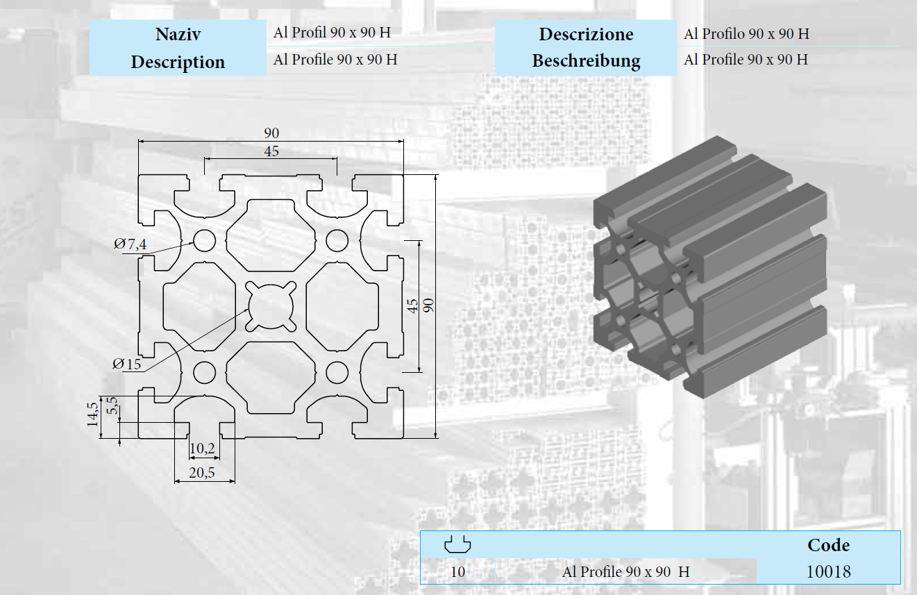

Re: Фрезерный 300*200*100 по открытому проекту frezeryga
А такой профиль стоит использовать для подобного станка? Примерно 100 евро за м.п. (это с налогом 27%)
90x90 H al profil 10018.png (2275 просмотров) <a class='original' href='./download/file.php?id=136019&sid=77bf6ef65e131945c11eae60c26f9c58&mode=view' target=_blank>Загрузить оригинал (588.59 КБ)</a>
Этот хорош но ток проект переделывать.

Цена в перделах нормы за м.п.?
Я только заметил, что это не тот проект, к которому хотел использовать этот профиль. А с подвижным столом, или как с автосменой компоновка.
300х300мм , или 300х400мм ну и + поворотка в доль оси "У".
Ну и 3 профиля планирую установить для балки а не 2, как у тебя.
Боковины 15 мм будут.
Может стоит ставить направляйки 20 и ШВП 20 ? или хватит и 15-й линейных и 16 ШВП.
Шаговик планирую НЕМА 24 - 2.1 Нм. Можеш шаг ШВП 16х10 выбрать, или не стоит?
Для фирмового профиля обычная цена.
