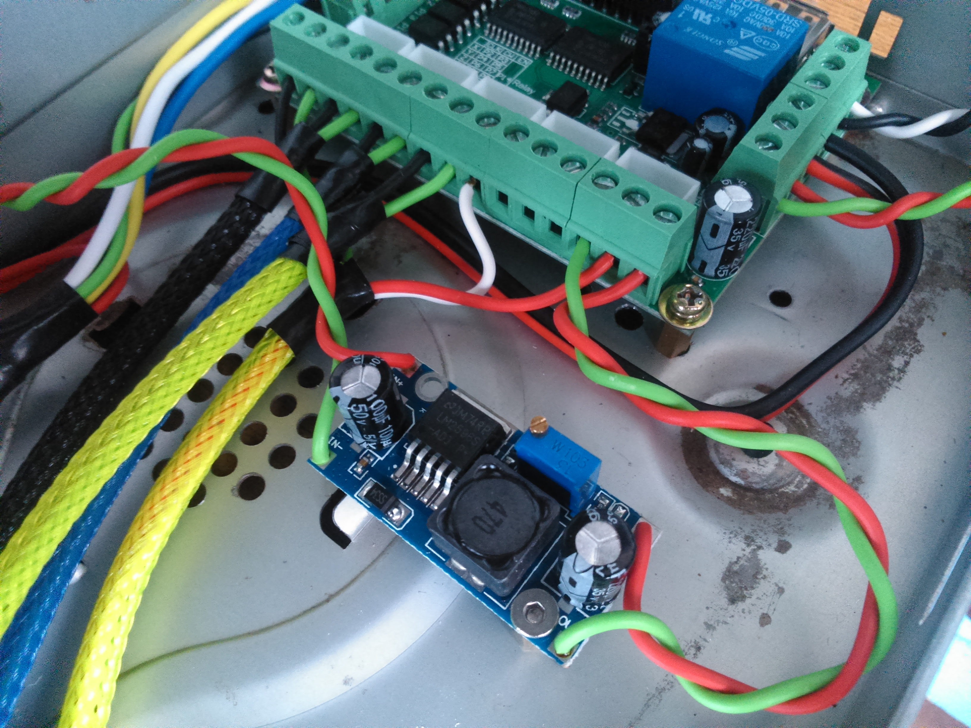

Не обошлось, без приключение конечно. Первое включение- настроил хоумы в авто режиме, проверил работу E-stop- все вроде бы нормально, уже обрадовался да не тут то было. На команды ручного перемещения реакция нулевая.
А комп начал выдавать ошибку USB порта. Как выяснилось- отрубалось питание 5 В, то ли материнка не вывозила, то ли какой то программный глюк- при запуске мача светодиод на плате опторазвязки погасал. Проблему решил установкой преобразователя 12-5 В.

Samodelkin 88 писал(а):установкой преобразователя 12-5 В.
эти преобразы на 2596 не очень надежны
Re: Портальник моделиста1000х350х120
Добавлено: 29 окт 2018, 11:54
Udjin
Подтверждаю. Могут выкинуть фортель через месяц работы, на совершенно ровном месте.
Если есть под рукой авиамодельный бэк, то лучше его заюзать.
Добавлено: 29 окт 2018, 18:16
Samodelkin 88
slavyan75 писал(а):эти преобразы на 2596 не очень надежны
Спасибо, учту. Может попадались более надежные решения?
Udjin писал(а):Если есть под рукой авиамодельный бэк, то лучше его заюзать.
Был вроде. На сколько помнится там обычная кренка...
Добавлено: 29 окт 2018, 18:37
slavyan75
Samodelkin 88 писал(а):Может попадались более надежные решения?
отдельный импульсный БП на нужное напряжение
Добавлено: 29 окт 2018, 18:39
slavyan75
Samodelkin 88 писал(а):На сколько помнится там обычная кренка...
вы имели ввиду линейный стаб из серии 78хх ? тогда будет печка

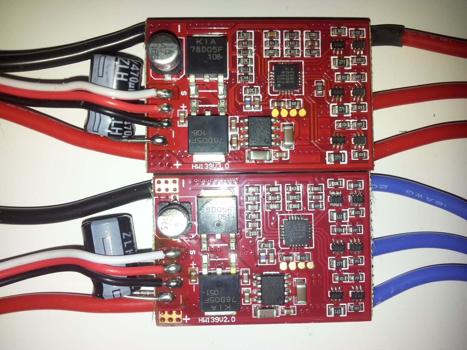

Я по инерции подумал про бэк встроенный в ESC регулятор, поскольку отдельный бэк в наших модельках редко встречается))
Замените переменный резистор на постоянный, после того как выставите напряжение замерьте его сопротивление, надежность будет не хуже БЭК с модельного регулятора.

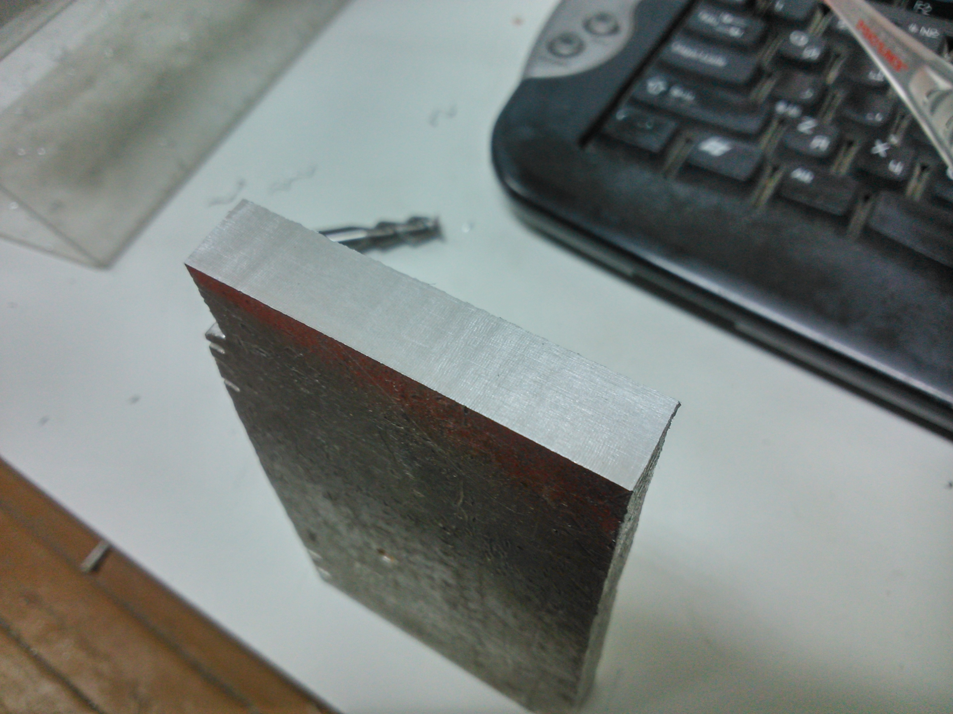

После обработки торца- налипание на кромке:

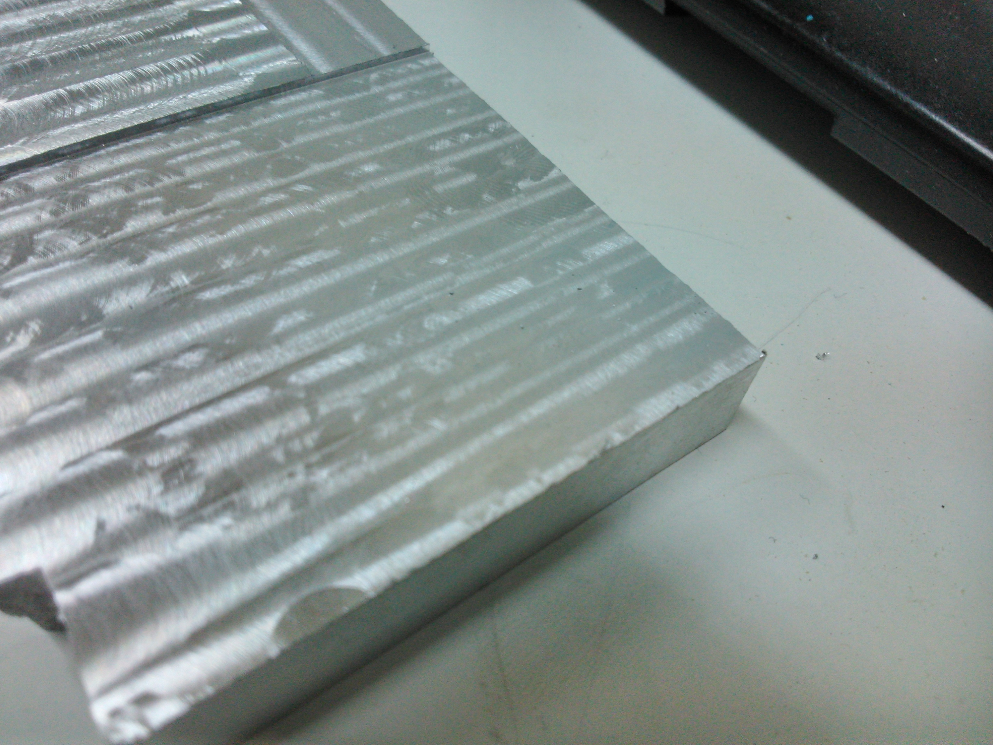

Поверхность после обработки приняла такой вид, вполне нормально для станка на кругляках, к тому же без сож. Так же пылил с заглублением 0,5 мм- звук значительно спокойнее и фреза как по маслу идет.

На торце по хуже- дробленка на лицо, и еще интерсный момент- помимо дробленки визуально поверхность получилась волнистой- рукой не ощущается. Грешу на ШВП- когда выставлял перпендикулярность осей X и Y обратил внимание, что при движении индикатора вдоль стола стрелка совершает качания около нуля в полсотки примерно. Видимо биение ноунеймовых ШВП довольно значительно и передается через поводок на портал в виде линейных смещений за счет зазоров в каретках круглых рельс.

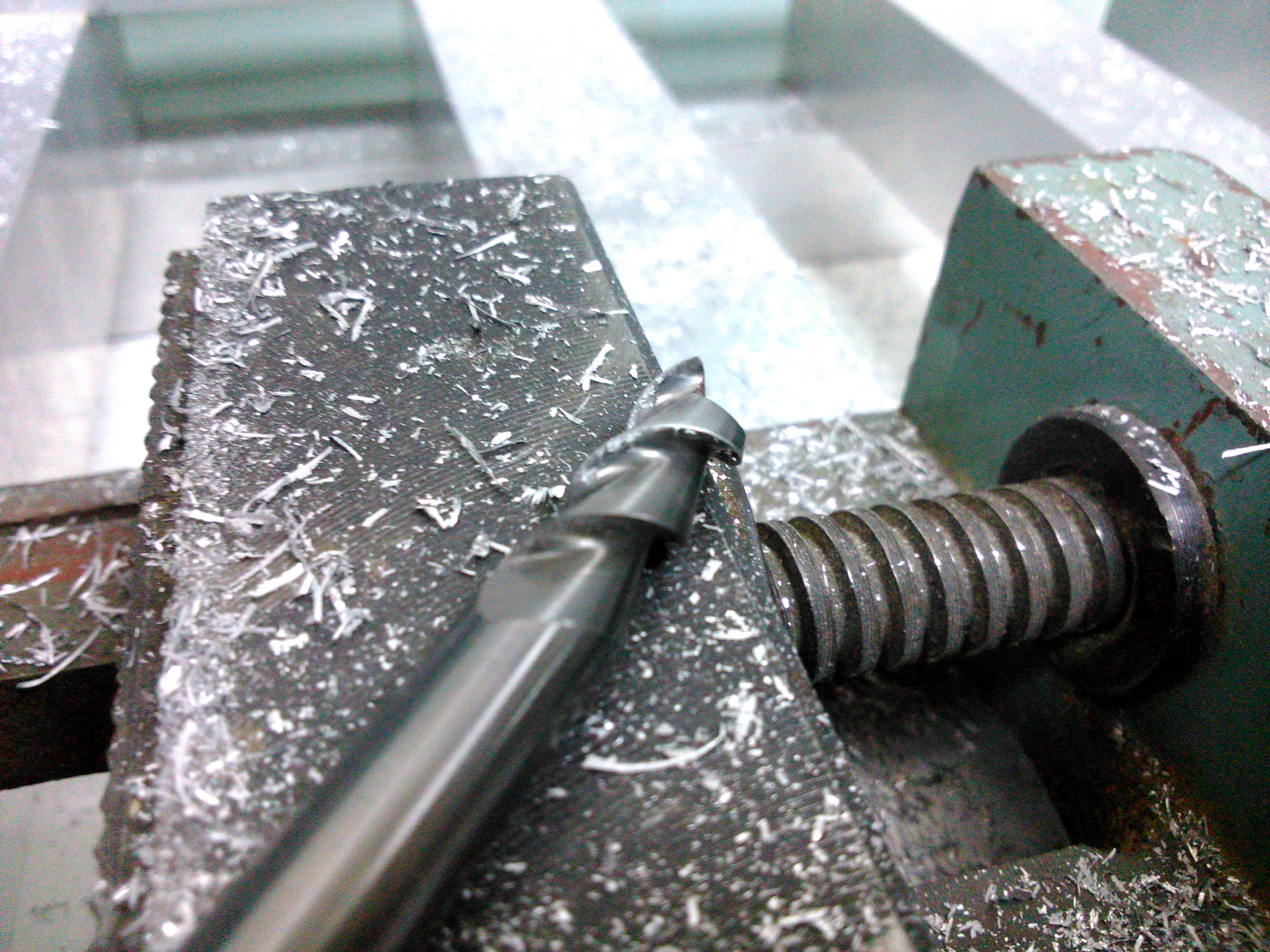

Старайтесь фрезы, особенно тонкие, под корень засовывать цангу. нерабочая длинна хвостовика только добавляет биений/вибраций/изгибов
