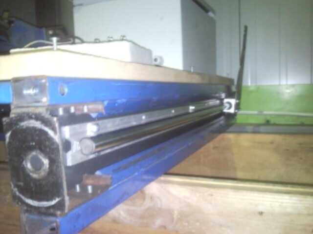

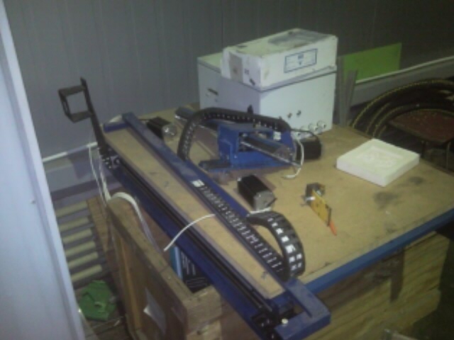

Re: Станок для проверки потенциала. версия 2.0
Сообщение Тима »
Поигравшись со станком, решил модернизировать его. В предыдущей версии не устроили направляющие и винтовая передача на строительных шпильках. Скелет останется прежний, по крайней мере вся нижняя часть!
Купил 20е круглые направляющие на опоре на ось Х, 5 метров зубчатого ремня, 2 набора зубчатых шкивов с ремнями от электро-рубанка. Сейчас еще в пути 16е круглые направляющие на опоре на ось У.На подходе покупка шпинделя. Над конструкцией оси Z пока думаю!
Сейчас станок разобран и выглядит так:
130824_002712.jpg (2878 просмотров) <a class='original' href='./download/file.php?id=17926&mode=view' target=_blank>Загрузить оригинал (58.86 КБ)</a>
На ось Х установлена направляющая:
130824_002637.jpg (2878 просмотров) <a class='original' href='./download/file.php?id=17927&mode=view' target=_blank>Загрузить оригинал (56.54 КБ)</a>
раньше было так:
Станок для проверки потенциала стакостроителя #1
Скорее всего боковые стойки тоже буду менять, т.к. они стали ниже на 15 мм после прикручивания их к новым кареткам. Тем более, что в качестве оси У буду использовать алюминиевый конструкционный профиль 40х40, скрученный вдвое, что получится 40х80.
Еще готовлю 2 редуктора на оси Х и У, на подобие этого: Станок для проверки потенциала стакостроителя #96
Ось Z пока мозговому штурму не подвергалась :thinking: .
