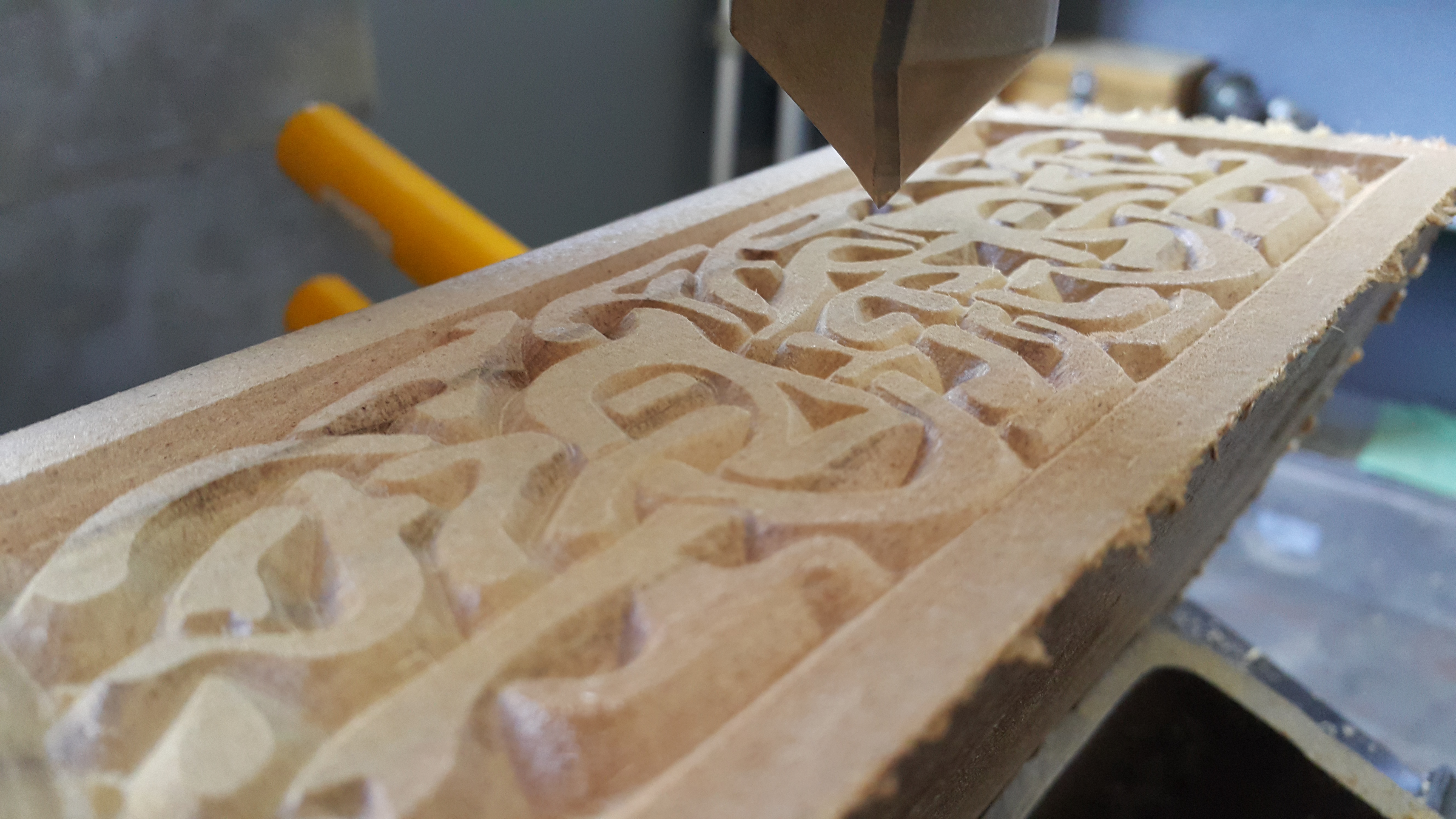

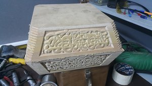

Сегодня пили палки. Надо было сделать наклонные плоскости.
Попробывал послойную обработку. Долго...
Вторую деталь обработал закрепив на синусном столе фрезой сковородкой.
100 мм диаметр 8 зубов 20 мм съем подача 400 обороты 1500. Легко. Станок даже не почуял нагрузки.
А далее гравернул по средней линии.
В общем с одним шаговиком тот что пуриковский явная беда. Если скорость больше 1500 то он на ускорениях пропускает шаги и момент развивает явно много меньший чем 2 остальных.
Буду пробывать напругу поднять на драйвера до 80 вольт с заменой выходных ключей на irf540n с irfz44n.
Если не поможет то буду копить на сервы. Шаговики это дно.....

Re: Вертикальный фрезер из блоков от ДВС (400х300х300).
если на сервы денег нет, возьмите гибриды. я работаю на станке каждый день, не на радуюсь. с таобао выйдет 90-100 дохлых за комплект движок/драйвер
Power968
Сообщения: 275
Зарегистрирован: 03 дек 2017, 17:12
Репутация: 390
Настоящее имя: Марк Иванов
Откуда: Белгород
Сообщение Power968 »
По факту гибриды этот тот-же шаговик но в случае пропуска даст сигнал аварии. Или там есть еще преимущества какие то?
Power968 писал(а):По факту гибриды этот тот-же шаговик но в случае пропуска даст сигнал аварии. Или там есть еще преимущества какие то?
Нет. Гибриды - это те-же сервы, но сохранившие недостатки шаговика - момент, резонанс. В случае пропуска будут пытаться "докрутить", если смогут и успеют.

Так если шаговик на скорости пропустил шаг он просто останавливается так как момента нагнать уже нет. Он и пропустил его по этой причине.
Мотор поменять думаю но вопрос на какой его менять?
Ну и напряжение поднимать все равно надо так как 48 вольт для 86х моторов матовато.
Тут больше вопрос в том что 2 других итога у меня 8 ми вводные и я катушк на них запаралелил.
А этот 4х выводной. Видимо в этом и дело что напруги ему не хватает на скорости. Так как на подаче 1000 я его рукой остановить не могу за ось а на 2000 легко 2мя пальцами. На 1500 тоже не проблема а вот остальные моторы так просто не остановить.

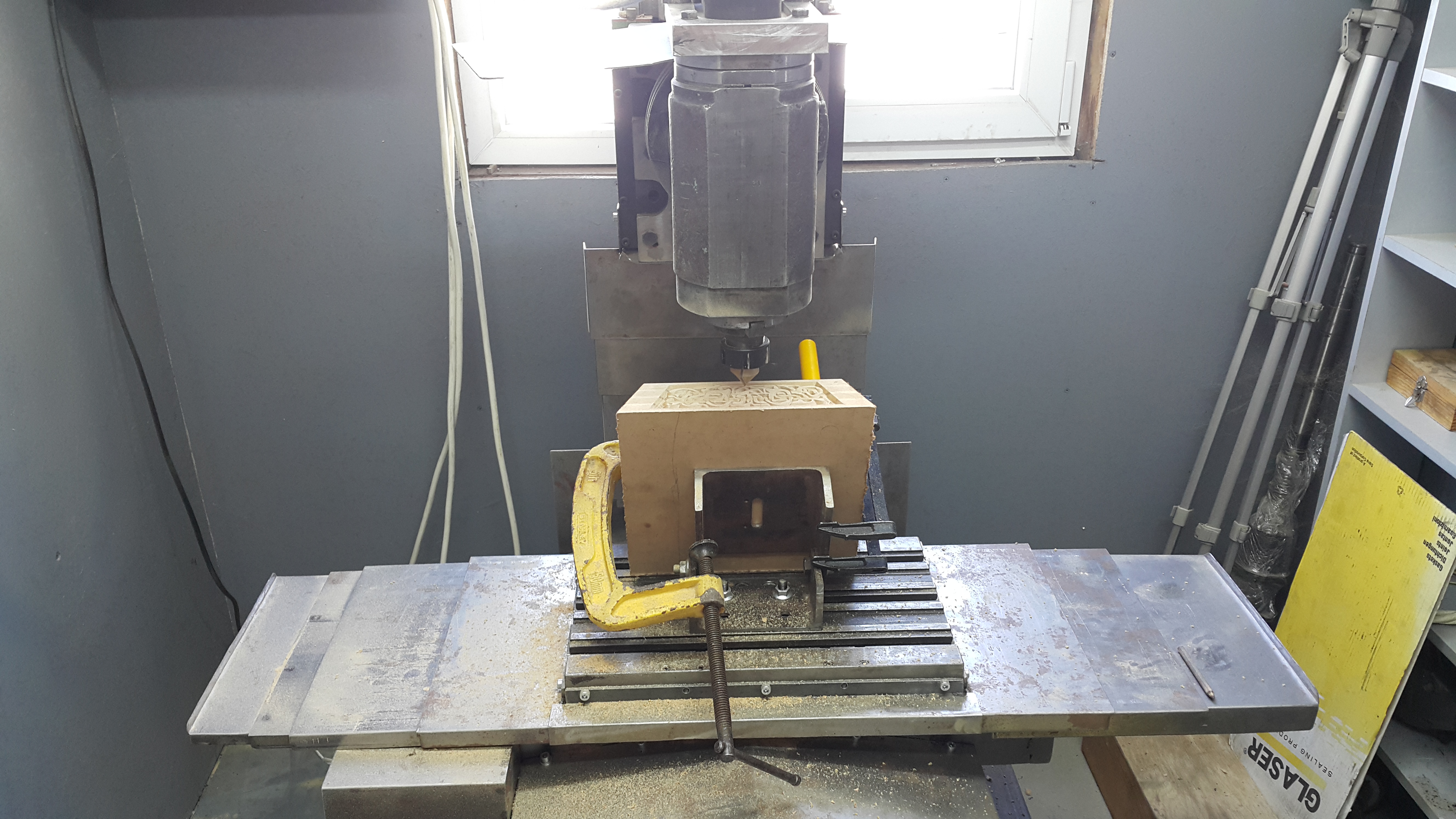

Сегодня еще пофрезеровал. Общая наработка у станка уже явно больше 10 часов. Ардуина пока не дала ни одного сбоя.
Хотя программы и на 4 часа были. По станку тоже все ок. Защиты нормально работают. Надо кабинет делать. Металл уже закупил.
Ход по z тоже радует. Можно и такие детальки делать.

Power968 писал(а):обработал закрепив на синусном столе
А какая у вас модель синусных? Подумываю себе прикупить.
Бди! (с) Козьма Прутков
Power968
Сообщения: 275
Репутация: 390
Откуда: Белгород
Модель на фото. Из 2х швелеров.
Udjin
Сообщения: 2072
Репутация: 1248
Сообщение Udjin »
Power968 писал(а):Модель на фото. Из 2х швелеров.
:good:
Переходник колонна-основа остается прежний? Или сменил? Или пришабривал/клей?
Заливать блоки полимерным бетоном будешь или так и оставишь, т.к. жёсткости вдоволь и вибраций нет?
По порядку отвечу:
Переходник переделывать буду. Металл куплен. Но буду делать это позже.
Ничего не пришабривал. Оставил как есть. Пока учусь пользовать что есть. Сейчас основной работы много. Как будет окно разберу все отвезу на шлифовку.
Блоки думаю залить обычным бетоном. Но опять же позже.
Сейчас откровенно слабое звено это бу рельсы на колонне. Надо сначала их поменять.
А так жосткости вполне хватает пока. Вибраций нет. Стружка по столу не прыгает.
