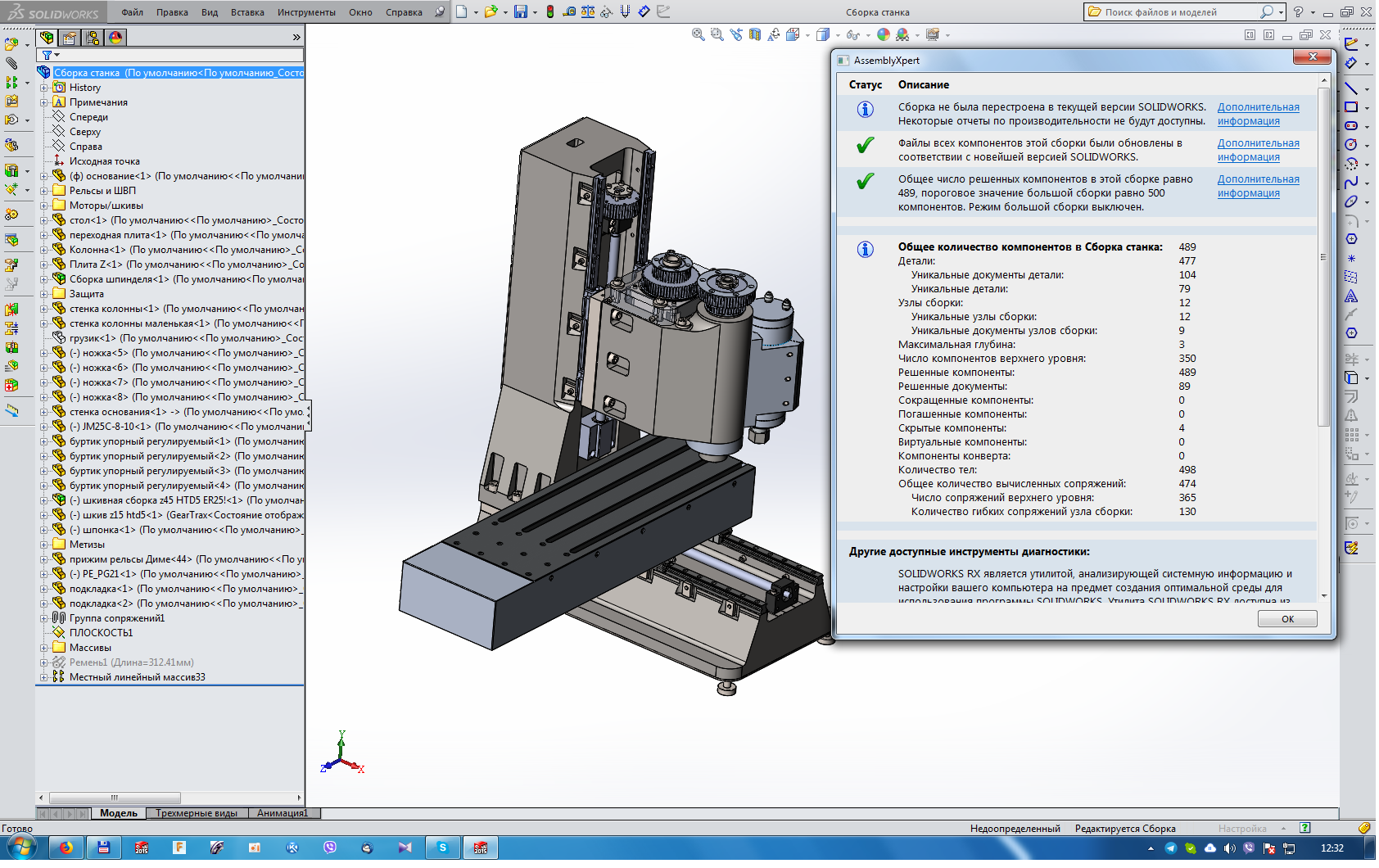

sorter писал(а):Сносно или вы этим на хлеб зарабатываете 14 лет подряд?))
а вы рисуете 14 лет или рисуете станки 14 лет? :)
станок.png (2430 просмотров) <a class='original' href='./download/file.php?id=127228&mode=view' target=_blank>Загрузить оригинал (505.58 КБ)</a>
вот из последнего сколько там деталек? далеко не самых простых. даже если рисовать с первого раза (не перерисовывать и не корректировать ничего) а потом собрать вкучу сколько времени уйдет?

sorter писал(а): Ну а чего я на завод то напишу?
На резьбовом отверстии ставятся звёздочки, а внизу пишем "Выполнить по изделию Hiwin HGR....." А межосевые, разумеется, для справок.
Сплошь и рядом такое решение в советских чертежах, где не серию гнали, а какое-нибудь опытное производство (т.е., 1 экземпляр).
В конце-концов, постройка такого чудища требует прямых рук, как мне кажется. Так что можно и самому отверстия под рельсы сделать.
Ну скажем я не вижу смысла делать нутрянку шпинделей, это только захламляет сборку, важны посадочные места, места креплений, учет размера стандартных ремней от движка до шпинделя. Анализ сборки на реальность. Т.е реально ли будет подлезть куда то ключем чтобы закрутить болт или залезет ли рука в какое то место для крепления изнутри и т.д. Мне чуть проще в этом вопросе, когда станок большой, то все становится доступнее в плане сборки. Если в целом то станком который вы показали меня не испугали. Ничего тут такого чего бы я не смог спроектировать. Я бы сделал чуть проще в некоторых местах, но у вас я так понимаю литейка и небольшая гонка за внешним видом. Я больше склонен к идее сделать станок без выкрутасов. Например поджим рельс на оси Y. Можно было сделать просто плоскость без карманов.
пысы. а к чему вы этими планками их вообще поджимаете? у вас с обратной стороны бортика нет или я ослеп?

sorter писал(а):пысы. а к чему вы этими планками их вообще поджимаете? у вас с обратной стороны бортика нет или я ослеп?
буртики там есть.

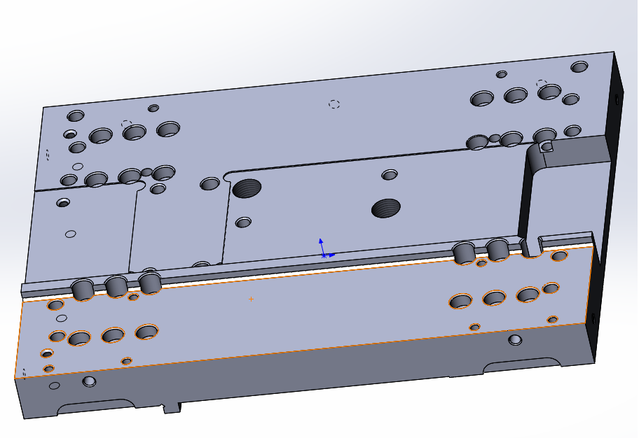

sorter писал(а):Ну скажем я не вижу смысла делать нутрянку шпинделей,
в моем случае это нужно делать. Шпиндель под R8 купленый, а бабку будем сами растачивать.
sorter писал(а): Мне чуть проще в этом вопросе, когда станок большой, то все становится доступнее в плане сборки.
да вам проще. я просто смотрю на переходную плиту и офигеваю как я делать буду это все.
плита.png (2357 просмотров) <a class='original' href='./download/file.php?id=127233&mode=view' target=_blank>Загрузить оригинал (107.2 КБ)</a>
sorter писал(а):Если в целом то станком который вы показали меня не испугали. Ничего тут такого чего бы я не смог спроектировать
да я не пугаю - там все реально, но заняло поболее 3 дней если честно.

aegis писал(а): да вам проще. я просто смотрю на переходную плиту и офигеваю как я делать буду это все.
уци на фрезере есть?
aegis
Сообщения: 3115
Репутация: 1810
Настоящее имя: Михайло
Re: вертикалка классическая по металлу 600х400
Сообщение aegis »
sorter, только на У(((
