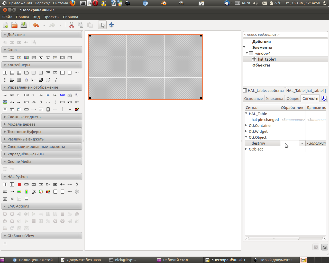

Nick писал(а):Плюс нужно какому-нибудь объекту на форме привязать сигнал destroy к функции on_destroy
Это вообще не понял как делается :(
Re: Полноценная стойка на стол плазменного раскроя на базе Е
Выделяешь какой-нибудь объект, например главный контейнер и вот сюда пишешь on_destroy
Снимок-7.png (2467 просмотров) <a class='original' href='./download/file.php?id=10896&mode=view' target=_blank>Загрузить оригинал (171.51 КБ)</a>
