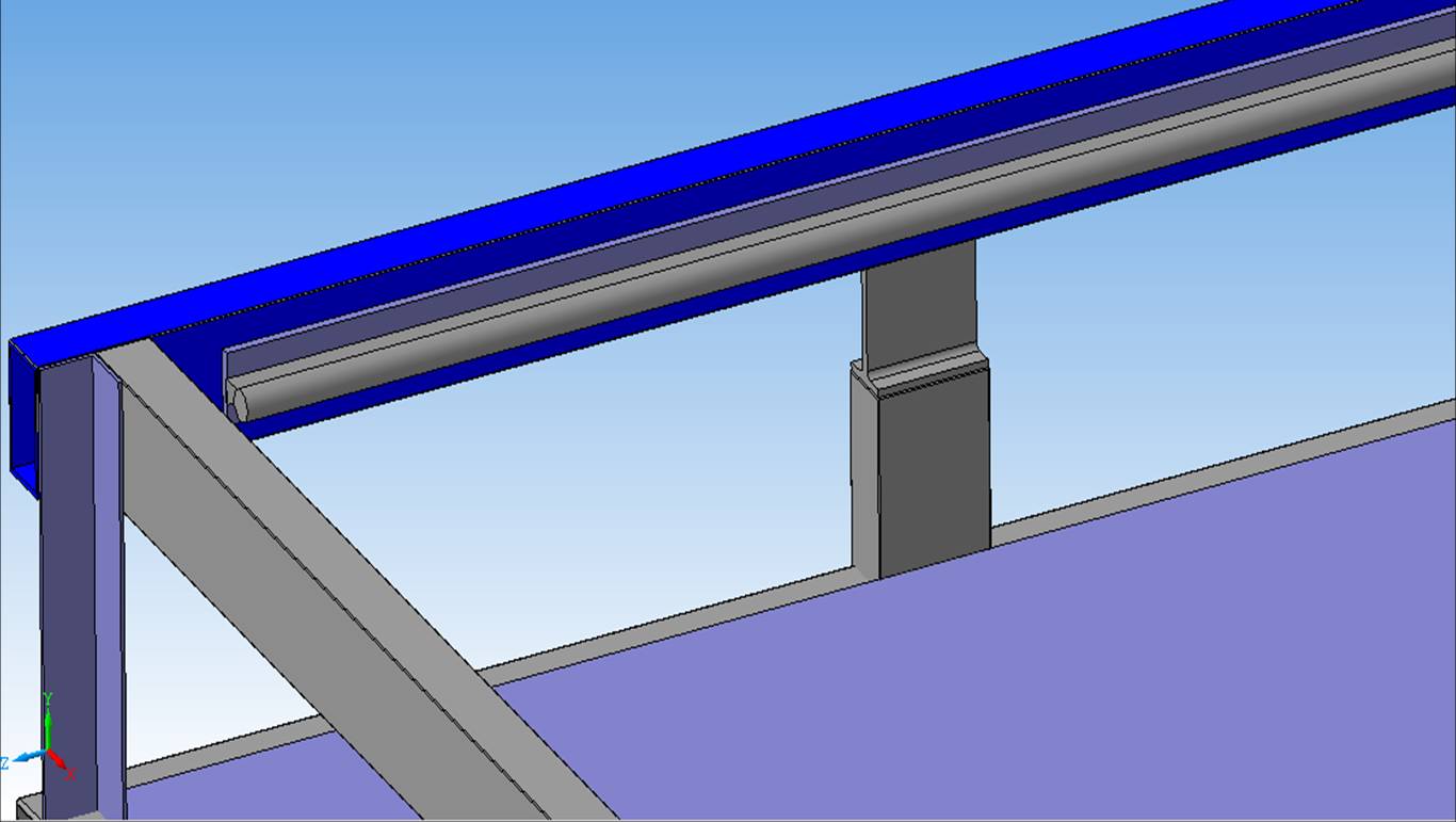

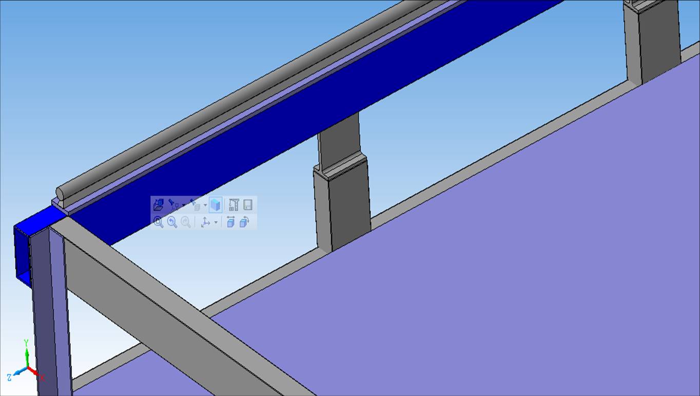

Изучаю потихоньку SolidWork, но пока не начал в нем "лепить" конструкцию станка. Поюзаем пока в КОМПАСЕ!
Как я писал выше, решено использовать цилиндрические направляющие(а если бюджет позволит - рельсовые).
Вопрос в том, как крепить? Так:
Рисунок1.jpg (3510 просмотров) <a class='original' href='./download/file.php?id=4664&mode=view' target=_blank>Загрузить оригинал (66.11 КБ)</a>
или так:
Рисунок2.jpg (3510 просмотров) <a class='original' href='./download/file.php?id=4665&mode=view' target=_blank>Загрузить оригинал (73.24 КБ)</a>
Понравилась идея с бетонной станиной, правда еще не определился, где его ставить! В связи с этим вопросик: как можно отпалировать(выровнять) закладные, чтоб на них установить направляющие?
И еще такой вариант: а если залить бетоном направляющие для жесткости...?

Тима писал(а):И еще такой вариант: а если залить бетоном направляющие для жесткости...?
А не поведет их от этого?
ИМХО нормальной балки стальной должно хватить. Основная проблема эту балку найти, чтобы она была ровной и установить ее так, чтобы ее не повело.

Nick писал(а):А не поведет их от этого?
Ну, без фиксации я их заливать не буду. Благо в нашем цеху колонн до... ну в общем много! прижать к колонне в вертикальном состоянии струбцинами, залить сверху бетоном и подождать пока бетон схватится...
Nick писал(а):Основная проблема эту балку найти и установить.
Ходил на мталобазу, нашел там 80х40, 80х80 и 120х120. Еще хочу пройтись по пунктам приема металолома, может нарвусь на что полезное!
Дорогу осилит идущий!
Re: Станок с ЧПУ по дереву(2200х1200 примерно)
Тима писал(а):Ну, без фиксации я их заливать не буду. Благо в нашем цеху колонн до... ну в общем много! прижать к колонне в вертикальном состоянии струбцинами, залить сверху бетоном и подождать пока бетон схватится...
Зажать,залить - отпустил ровно не получится.
Как закладные в бетон вставляют, также закладные, а снизуприваривать арматуру и отпускать сварные швы.
Тима писал(а):отпалировать(выровнять) закладные, чтоб на них установить направляющие?
Полируют машины чтоб блЯстело, намнужно чтоб было ровно для этого шлифуют :)

aftaev, а что можете сказать по поводу креплений направляющих, представленных мной выше? Какой вариант лучше?
Тима писал(а):aftaev, а что можете сказать по поводу креплений направляющих, представленных мной выше? Какой вариант лучше?
Что так что так работают прямоугольные.
1. Круглые так не есть хорошо ставить, у них подшипник разрезной, в руках будешь держать поймешь как они нагрузку держт
2. попробуй в голове собрать свою конструкцию. 1й вариант проще монтировать.
Вообщем 1й вариат.

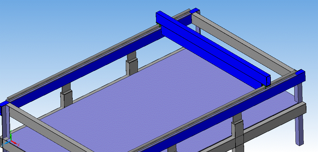

Все-таки вылезла осьY выше оси Х, да и ладно!
На обозрение предлагаю 2 варианта оси Y:
Рисунок1.gif (3435 просмотров) <a class='original' href='./download/file.php?id=4729&mode=view' target=_blank>Загрузить оригинал (130.82 КБ)</a>
Рисунок2.gif (3435 просмотров) <a class='original' href='./download/file.php?id=4730&mode=view' target=_blank>Загрузить оригинал (128.29 КБ)</a>
В первом варианте балка широкая, за счет прикрепления одной проф.трубы над другой.
Во втором варианте 2е балки на оси Y, а Z будет между ними(как предлагал aftaev). Но при этом пока не представляю как сделать ось Z :wik: .
Во втором варианте по две каретки на рельс это лучше. Но если будешь ось Z между балками делать, то намучаешься с ней наверняка!
Nick писал(а):Во втором варианте по две каретки на рельс это лучше.
в любом варианте по 2 каретки на рельс.
Nick писал(а):Но если будешь ось Z между балками делать, то намучаешься с ней наверняка!
Почему?
