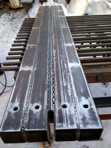

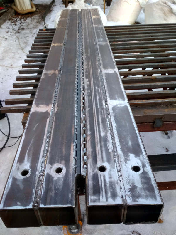

В голову приходит две идеи:
1. Нагреть посредине в нужных местах и домкратами (и тп) ровнять.
2. Выбросить на металлолом и сделать другую.
Я не специалист в сварке, и на такие вещи тоже попал. Получилось так, что мой друг сварщик начал мне варить станину и через несколько дней получил травму(не у меня но неприятную) и не смог мне больше помогать.
Пришлось мне изучать секреты аргонно-дуговой сварки и сварки вообще. За время обучения я умудрился в том числе и при наваривании пластины 10мм изогнуть профильную трубу 200х150х8 на длинне 3м примерно до 2мм. Сдуру можно и не такое сломать :)
Потом уже на этапе сваривания станины в кучу(сваривание боковинок между собой) ума чуть(не сильно) добавилось и все пошло намного лучше. Маленькие прихватки с разных нужных сторон и вперед.
На портал сейчас прицепил на маленькие прихватки(пока примерно через 15-20мм) пластину 10мм, но еще доваривал. Надо прицепить еще на низ по бокам две пластины(нет металла на них пока), а потом уже буду думать как сравнительно безболезненно все проварить.
А вообще в планах шкрябать как то место под направляющие своими силами (ОЦ нет), но это весной как минимум, и еще всю конструкцию для этого шкрябания даже не додумал, и каков будет результат не ясно, но другого выхода у меня нет.
И еще по поводу этой кривизны - 4мм профильная труба тонкая, а пластина хоть и 10мм - не держит в плоскоти, так что приварить нормально всю эту конструкцию не так уж и просто. На мой хлопский разум - только маленькими редкими прихватками по всей длине, и после полного остывания опять по кругу, и так за несколько дней может что-то получится. Еще бы с противоположной(нужной) стороны в противовес как то нагреть....
4мм - очень тонкая трубочка ....

alex1816 писал(а):За время обучения я умудрился в том числе и при наваривании пластины 10мм изогнуть профильную трубу 200х150х8 на длинне 3м примерно до 2мм.
Мне кажется, в процессе обучения это очень неплохой результат. У меня вот этот косяк (12мм! при длине 2м ) случился после полугода периодических сварных работ.
alex1816 писал(а):2. Выбросить на металлолом и сделать другую.
Ни в коем случае, потому что процесс довольно легко управляем правильными разрезами и швами.

alex1816 писал(а):И еще по поводу этой кривизны - 4мм профильная труба тонкая, а пластина хоть и 10мм - не держит в плоскоти, так что приварить нормально всю эту конструкцию не так уж и просто. На мой хлопский разум - только маленькими редкими прихватками по всей длине, и после полного остывания опять по кругу, и так за несколько дней может что-то получится. Еще бы с противоположной(нужной) стороны в противовес как то нагреть....
а есть еще одна пластина?)) Я к тому, что когда приваривается что то к трубе, в том месте возникают сильные напряжения металла, а навариванием пластины с другой стороны трубы, эти напряжения можно компенсировать.
Argon-11 писал(а):Ни в коем случае, потому что процесс довольно легко управляем правильными разрезами и швами.
а товарищ знает как правильно подрезать и проварить?)))

Dmitry07 писал(а):а товарищ знает как правильно подрезать и проварить?)))
Так посмотрите внимательно на фото здесь и на предыдущей странице, товарищ теперь точно знает как ))

А сплошной шов на пластине вниз повернут?
Dmitry07 писал(а):а есть еще одна пластина?)) Я к тому, что когда приваривается что то к трубе, в том месте возникают сильные напряжения металла, а навариванием пластины с другой стороны трубы, эти напряжения можно компенсировать.
В том то и дело, что с обратной стороны ничего варить не нужно, если нужно - обязательно пользуюсь такой возможностью.
Можно конечно просто прогреть металл просто с обратной стороны аргоном и тп, но ... пока прихватки маленькие по всей длине рулят, в ответственных участках может еще чем то подогревать придется.
На балке снизу будут пластины по краям, только метал купил - там хоть как то можно будет чуть один шов другим компенсировать, но ... посмотрим.

Sergei G писал(а):Расскажите как выровняли?
Ну как и планировал - "болгаркой" сделал 5 разрезов с выпуклой стороны, притянул струбцинами к ровной поверхности и аккуратно, не спеша сварил пропилы. Далее не снимая струбцин зашлифовал сварочные швы заподлицо с поверхностью труб.
А на будущее, если оно будет, запланирую не полосы, а относительно короткие сегменты. Ибо полосы лазером вырезали саблеобразно. Их предварительно пришлось выпрямлять-млять. Делатели.

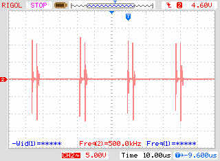

Имеется частотник, новый, китайский, Sunfar E550 2S0040B, с заводскими установками, подключен в однофазную сеть. Шпиндель не подключен, частотник в режиме "оффлайн". Заземление честное.
Так воот. На терминалах RS485 (и прочих управляющих входах-выходах) - "борода" с размахом в несколько вольт.
"В воздухе" рядом с частотником щупы осциллографа не ловят никаких аномальных наводок.
"Борода" - периодический процесс с периодом около 30мкс.
Дохлый?

Вот такая мерзопакость имеется между терминалом 24V и CM (общий источника 24В).
CM_24V.jpg (3617 просмотров) <a class='original' href='./download/file.php?id=132469&mode=view' target=_blank>Загрузить оригинал (12.9 КБ)</a>
Точно такая же мерзопакость - между GND и RS+/RS-.
Явно возбуждается внутренний источник питания схемы управления.
Частотник, может, и будет как-то работать при управлении с панели, но о Modbus следует забыть. Короче, завтра отправлю по гарантии.
По результатам отпишу отзыв о продавце :)

Ничего не возбуждается, это ключ в питальнике собственных нужд хлопает. Rs-485му на этот мусор пофигу, он дифференциальный. Ну так конечно если щуп согласован и снято все верно - что-то дохрена иголки...
Но амплитуда

N1X писал(а):это ключ в питальнике собственных нужд хлопает
Значит, фиговый питальник, очень фиговый, не должно такого быть. Даже не знаю, не будет ли у другого аналогичного частотника такой же проблемы?

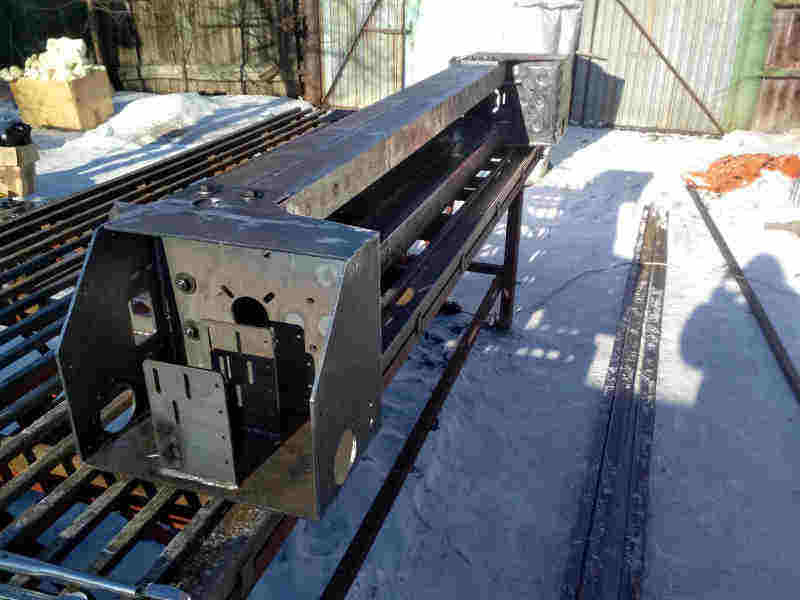

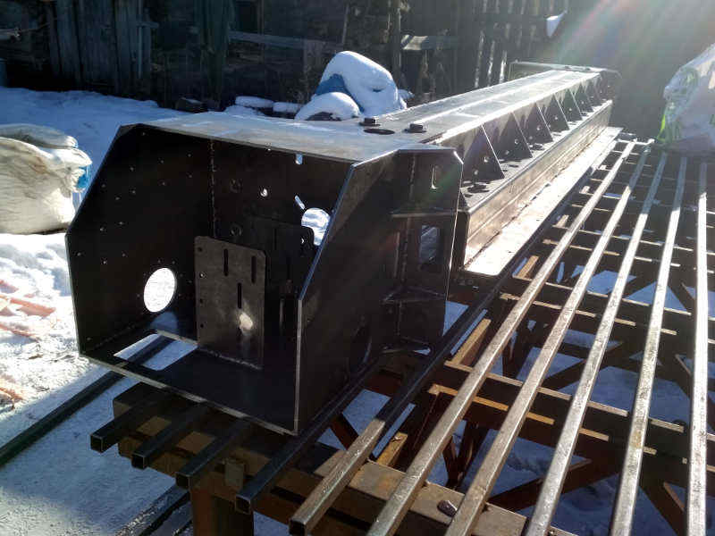

Попытка сборки прямого портала из кучи кривых деталей:
tr.jpg (3545 просмотров) <a class='original' href='./download/file.php?id=132649&mode=view' target=_blank>Загрузить оригинал (57.58 КБ)</a>
rp.jpg (3544 просмотра) <a class='original' href='./download/file.php?id=132650&mode=view' target=_blank>Загрузить оригинал (33.21 КБ)</a>
Вроде все собралось нормально, скоро можно будет шлифовать поверхности под направляющие.
Планировал трубы портальных балок залить пенополиуретаном для гашения вибрации. Но, наверное, не буду - при затягивании всех болтов, видимо, сказывается напряженность конструкции - при простукивании звук как от монолита, т.е. звона нет.
При сборке портала понял, что есть общий идеологический просчет в разработке станка: портал тяжеленный (с осью Z около 300кг), шаговиками гонять его быстро не получится. Т.е. вращающиеся гайки как бы и не нужны.

Argon-11 писал(а):Планировал трубы портальных балок залить пенополиуретаном для гашения вибрации. Но, наверное, не буду - при затягивании всех болтов, видимо, сказывается напряженность конструкции - при простукивании звук как от монолита, т.е. звона нет.
Некоторые автомобильную виброизоляию клеят внутрь труб, но может и не надо..
Argon-11 писал(а):портал тяжеленный (с осью Z около 300кг), шаговиками гонять его быстро не получится. Т.е. вращающиеся гайки как бы и не нужны.
А потом захочется вместо шаговиков сервомоторы помощнее прикрутить..., а вращающиеся гайки уже есть :)

alex1816 писал(а):автомобильную виброизоляию
Я ей планирую задемпфировать боковины портала. Вот они как раз звенят!
Попробовал шлифовать поверхность под направляющие доступным инструментом - УШМ с лепестковым диском, ленточной шлиф-машинкой, реноватором с твердосплавным рашпилем... Короче, устал.
Думаю, такими методами я не смогу вывести поверхность с точностью не хуже чем 0.1мм. Похоже, придется выводить металлонаполненным полимером и щупами. Но для начала попытаюсь вывести с точностью не хуже 0.3мм. Повезет, если смогу.
