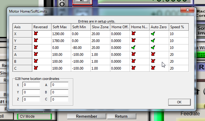

Speed - процент скорости поиска дома от холостого хода.
Slow zone - расстояние, на котором начинается торможение перед найденным датчиком в ручном перемещении.

Re: Список скриптов/макросов для Mach
Сообщение vovast555 »
все прописано а торможения нет вот и спрашиваю куда еще копать
Сообщение Enot_1 »
vovast555 писал(а): ↑ торможения нет
Что значит? Врезается в датчик?
перед подъезду к датчику скорость не сбрасывает остановка колом
останавливается по датчику но замедления перед датчиком нету
а что там снимать при перемещении с клавы не замедляются перед датчиками софтлимиты включены настроены работают
остановка идет но прям по датчику без замедления перед датчиком и если скорость побольше то очень резкая остановка
Сообщение Enot_1 »
Вам дали параметр
Enot_1 писал(а): ↑08 окт 2020, 15:26 Slow zone - расстояние, на котором начинается торможение перед найденным датчиком в ручном перемещении.
Вы что-то делали с этими данными?
да прописал 20 не помогло
Скриншот 08-10-2020 141913.png (6901 просмотр) <a class='original' href='./download/file.php?id=187401&mode=view' target=_blank>Загрузить оригинал (78.12 КБ)</a>
Сообщение vitzin »
ну а если 40 или 100 поставить?
что нибуть меняется,судя по полю,станочик давольно то бальшой,
и скорость свободного перемещения должна быть не маленькая пади.
у меня 4 метра в минут,и стаит Slow Zone 15.
Вообще,как эти УСБ работают,с буферизацией программы?мож дело в контроллере,получил пакет,и отработал его,
без рампы.
Сообщение vitzin »
что пробывал?только 100 или больще тоже?
какое ускарение стоит в Motor Tuning,тоже очень влияет на остановку,если ускарение маленькое,
станок начинает притармажывать,но не успевает на каротком отрезке,и получается такой результат.
У меня сервы стаят,ускарение 1000,на шаговых больше 300 приводило к пропускам шагов,ну и Slow Zone надо было
соответственно увеличивать
ускорение 1200 slow zone ставил до 200 не реагирует
Сообщение vitzin »
ну не знаю,снести мач и по новому установить не пробовал?
ускарение меньше поставить,ради интереса,станок тогда должен медленно так,задумчиво,со скрипом
допалзать до датчиков,
тут наверное быстрее памогут viewtopic.php?f=41&t=25128&view=unread#unread
