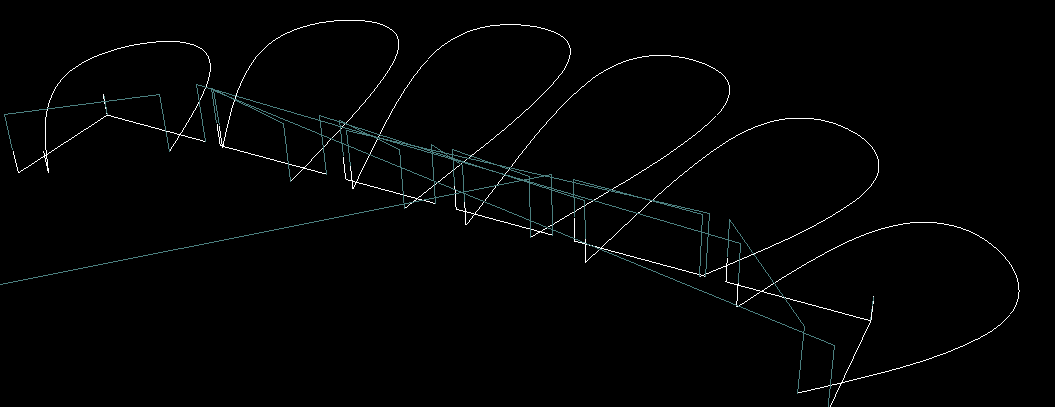

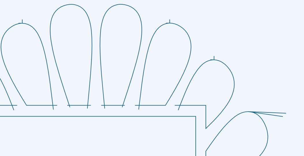

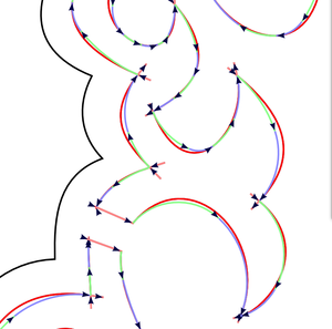

_taras_ писал(а):1. На представленном рисунке есть лишние углы. Попробвал их поудалять, результат 1.svg
2. Попробуй фал почистить программой SVGCleaner. Она убирает много мусора из файла, который появляется после очередного редактирования. Попробвал почистить, результат 1_cleaned.svg
Твой файл после клёнера перевел в ж код и лишних подниманий стало намного больше, в чем прикол? :)
Мне надо как-то от них избавиться.
Re: Подготовка станка для производства подарочных коробок
А это не тот сдучай, когда на концах векторов gcodetools поднимает фрезу?

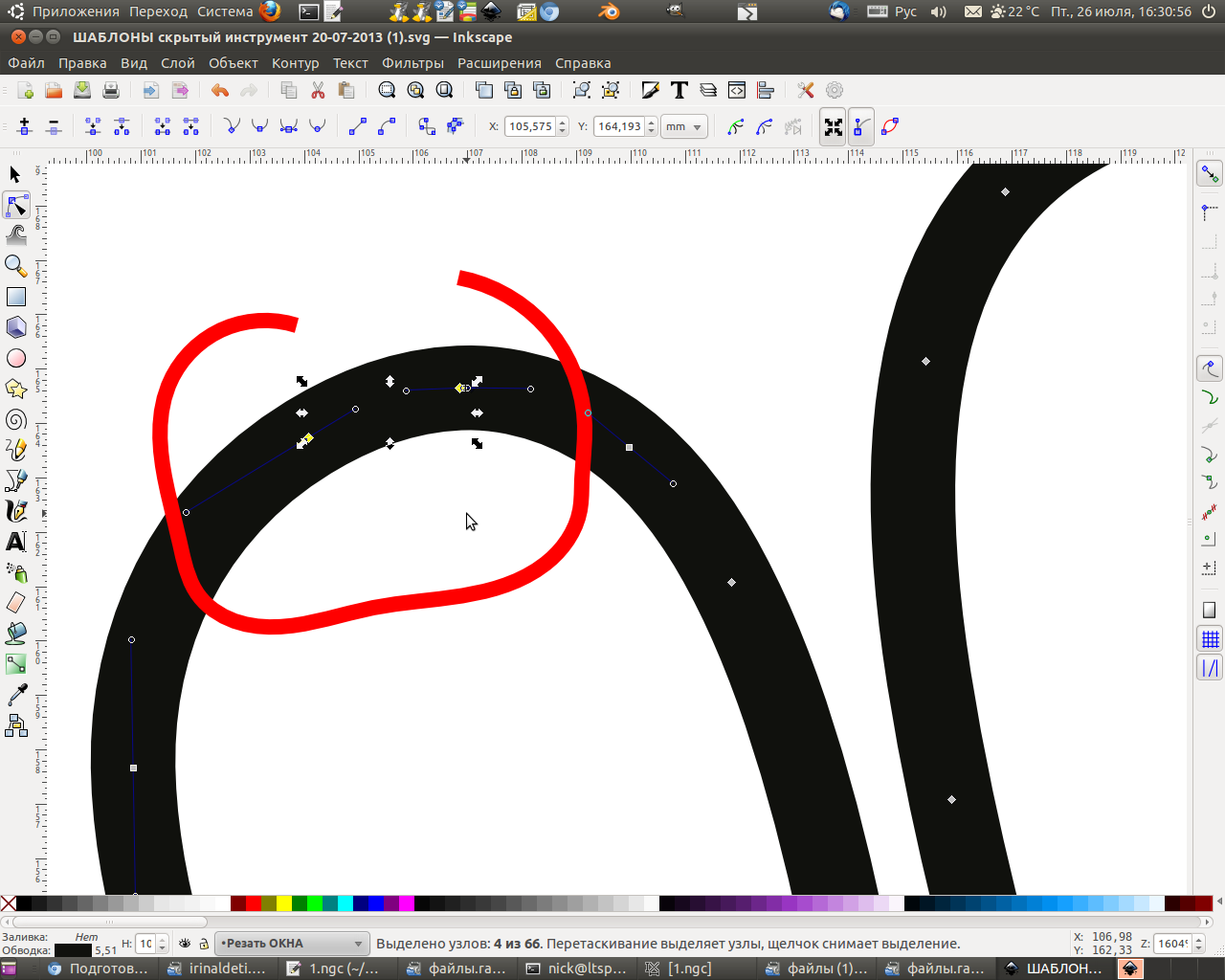

А, понял...
Проблема вот в этих местах:
Видишь, узлы обозначены ромбиками - значет это могут быть острые углы - на некоторых даже видно, что рычаги стоят под углом друг к другу.
Гладкие узлы обозначаются квадратиком.
Как вариант можешь попробовать значение допуска еще больше чем 0.001 сделать, скажем 0.1 - это около 18 градусов.
Чтобы эти узлы привести к гладкому виду можешь их выделить и нажать на кнопку с гладкими узлами... (восьмая слева)
Снимок-28.png (4847 просмотров) <a class='original' href='./download/file.php?id=16708&mode=view' target=_blank>Загрузить оригинал (189.61 КБ)</a>

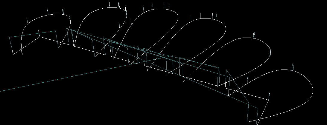

boxxx2006
Сообщения: 205
Зарегистрирован: 13 дек 2011, 22:38
Откуда: Тверская обл.
Сообщение boxxx2006 »
:D :D :D :D :D :D :D :D :D :D :D :D :D :D :D :D

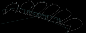

поставил
1e-0
было
Screenshot-11.png (4838 просмотров) <a class='original' href='./download/file.php?id=16710&mode=view' target=_blank>Загрузить оригинал (12.65 КБ)</a>
стало
:D :D :D :D :D :D :D :D :D :D :D :D :D :D :D :D :D
1e-0 это 1 это 1 радиан - это 60 градусов... это много - на некоторых углах может начать поворачивать не поднимая ножа, правда у тебя все углы и так отдельно обрабатываются ...

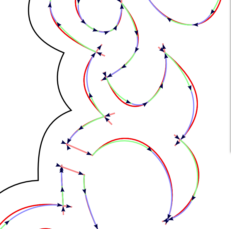

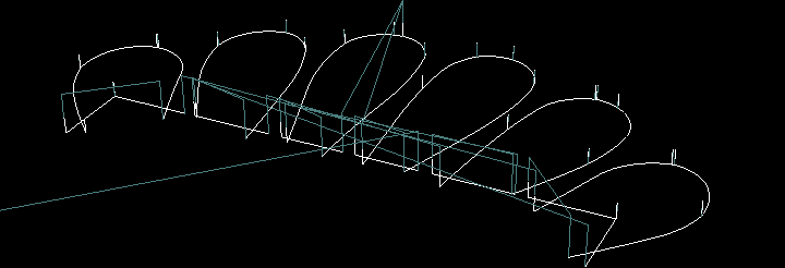

После препарации такое г вылезло.
Screenshot-12.png (4833 просмотра) <a class='original' href='./download/file.php?id=16714&mode=view' target=_blank>Загрузить оригинал (48.26 КБ)</a>
Больше ничего не менял?
Это все из-за того же.
Вообще сделать это автоматом очень сложно - либо мы можем испортить контур, либо можем оставить лишнее...

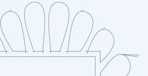

Ник, там чего то с препарацией не то.
Если делаю ж код без препарации , то контур направлен или в одну сторону или в другую( как положено).
А если с препарацией, то иногда получаются неприятные вещи. Контур бывает "разнонаправленным, как на картинке.
Вообще нужно чтоб контура имели строгое направление - только по часовой.
Может пробежишься по препарации, глянешь что не так?
Screenshot-13.png (4819 просмотров) <a class='original' href='./download/file.php?id=16719&mode=view' target=_blank>Загрузить оригинал (95.72 КБ)</a>

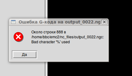

Это просто два разных контура образовывались. Вопрос снят. Это "овнял" препроцессор join_paths
Вот эта штука задолбала, как её унять?
В футере вот так стоит
G00 z5
G00 a0 x0 y0
(end)
Screenshot-14.png (4772 просмотра) <a class='original' href='./download/file.php?id=16742&mode=view' target=_blank>Загрузить оригинал (13.01 КБ)</a>
Разворот контура по часовой остается. :D
% убрал, смотри последнююревизию.
Про разворот попробую попозже глянуть...

По-прежнему появляется это милая надПИСЬ :)
В футере надо чего то менять?
Скинь готовый Gкод...
