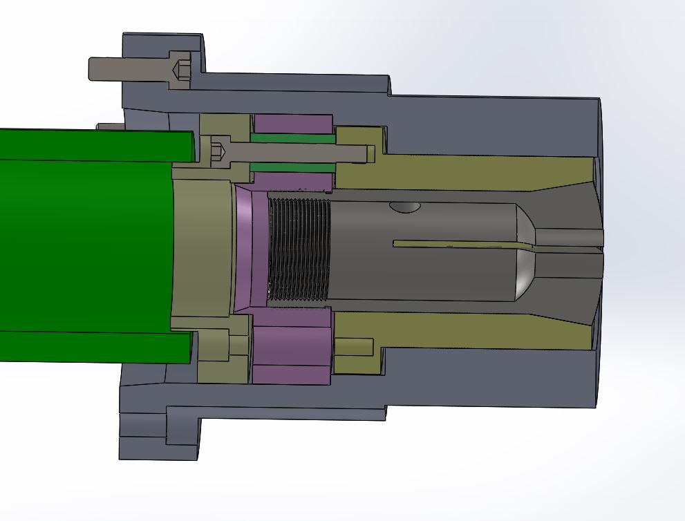

Вот столкнулся с проблемой когда цанга закрывается за счет затягивания ее в конус, то понятно она тянет за собой и материал.
При пользовании контршпинделя это недопустимо. По этому нашол патроны которые закрывают цангу за счет натягивания конуса на цангу.
Посмотрел у разных производителей и сделал свою модель.
Остается вопрос конуса посадки на шпиндельную шайбу.
Светлокоричневая шайба толкает через зеленые втулки жолтый конус.
Цанга через розовую шайбу прикреплена к корпусу.
В результате движения конуса вперед цанга будет закрываться.

sysrover, в этом случае только появляется одно подвижное соединение между конусом и корпусом, которое будет иметь зазор. и этот зазор будет сказываться на жесткости и радиальном люфте. тут надо или цанги типа ер использовать или пневмопатроны

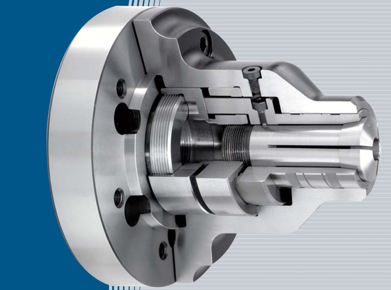

Не понял по пневмопатрону конечно, тут и так будет тяга которая пневмой открываться будет.
Во всех патронах такого типа я смотрел все тупо без какихто поджатий конуса к корпусу. Разве что в одном месте мелкие резинки стояли но это так.
Скорее всего там за счет натяга цанги оно центруется, а по всем чертежам там нулевой зазор, но понятно что если там не будет зазора хоть в пару микрон то оно будет клинить.
В общем будем посмотреть. Была идея шариками выбрать этот зазаор, но мне кажется это лишнее.
Вот фирменный патрон в разрезе.

А если этот подвижный конус сделать с разрезами, как у цанги - то его разопрет и он выберет зазор...

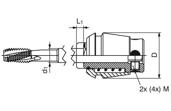

Сижу проектирую приводной инструмент для пруткового автомата.
Стал вопрос конической передачи. Каким образом они на конической передаче делают нарезание резьбы метчиком.
Априори в конических передачах будет люфт. И никаких спец патронов там нет. Метчик зажат в стандартную цангу.

Ага подсмотрел у Даймонда там всетаки специальная цанга с продольным люфтом.

Re: Прутковый автомат Швейцарского типа с нуля
Вот просто и красиво.

Почитав рекомендации по такой цанге нада будет думать о командах нареза резьбы.
Рекомендуют при врезании метчика скорость подачи рассинхронизовать с скоростью оборотов. Тоесть метчик движется медленнее чем витки резьбы. Тогда шток цанги будет выдвигаться. А когда метчик выводится в обратную сторону то скорость должна на 100% соответствовать. Тогда все вернется на место.

Речь про эти штуки?

Интересно завтра будет попробовать вот такой код для данной цанги и метчика М5
G0 Z2
S100 M3
G33 Z-2 K0.76
M4
G33 Z2 K0.8
Как просит инструкция вхождение в заготовку с опаздыванием движения, а выход нормально.
В результате метчик будет на входе двигаться быстрее чем подача и цанга будет вытягиваться.
А назад за счет нормальной подачи цанга не сомкнется на сколько нада и при выходе пружина ее сама вернет.
В общем попробуем.
G0 Z2
S100 M3
G33 Z-2 K0.76
M4
G33 Z2 K0.8
В общем попробуем.

А за счет чего цанга фиксируется?
sysrover
- Мастер
- Сообщения: 433
- Зарегистрирован: 23 янв 2012, 16:32
- Репутация: 90
- Откуда: Украина Житомир
- Контактная информация:
Трение ну и закручиваешь гайку цангового патрона.
