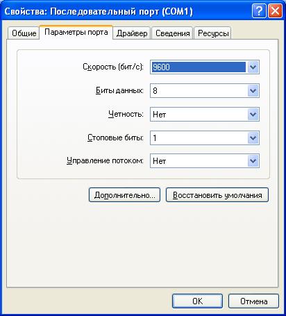

Стандартные настройки СОМ порта:
СОМ.JPG (4817 просмотров) <a class='original' href='./download/file.php?id=3921&mode=view' target=_blank>Загрузить оригинал (31.04 КБ)</a>
Re: ЧПУ пульты
Тогда там должно быть что-то вроде:
port = serial.Serial( port=!!!Вот сюда название порта!!!, baudrate=9600)
!!!Вот сюда название порта!!! = надо посмотреть как этот ком в системе называется, сделай вывод
dmesg | grep tty

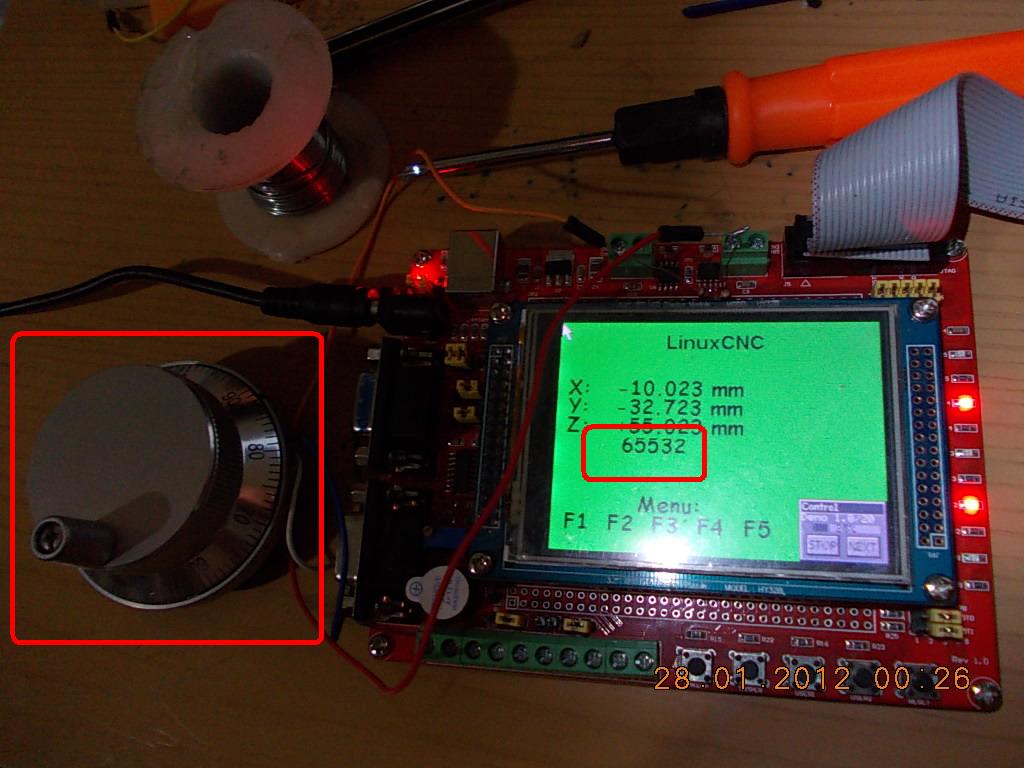

Impartial писал(а)://А там, что выходы дифференциальные? Если да, то надо ставить приемник.
//Код инициализации таймера 8. Расположить в самом конце функции инициализации переферии!
//инициализация тайтера 8 по входам РС6,7 . Туда подключаются выходы А,В энкодера.
GPIOC->CRL &= ~(GPIO_CRL_CNF6 | GPIO_CRL_CNF7); //PINS FOR A,B ENCODER
GPIOC->CRL &= ~(GPIO_CRL_MODE6 | GPIO_CRL_MODE6); //INPUT, 5V TOLERANT
GPIOC->CRL |= GPIO_CRL_CNF6_0 | GPIO_CRL_CNF7_0;
RCC->APB2ENR |= RCC_APB2ENR_TIM8EN; //TIMER8 ON
TIM8->SMCR |= TIM_SMCR_SMS_0; //ENABLE ENCODER MODE 1
TIM8->CR1 |= TIM_CR1_CEN; //ENABLE TIMER8
int32_t i;
//Ну, и наконец сам код :)
i+=TIM8->CNT;
//переменная "i" будет содержать состояние счетчика энкодера
Зашил код, вывел на экран:
DSCN0396.jpg (4797 просмотров) <a class='original' href='./download/file.php?id=3943&mode=view' target=_blank>Загрузить оригинал (151.65 КБ)</a>
Подключил к РГИ ток АВ и все работает. Одно деление РГИ = 2 импульса. Крутил быстро ровно 5 оборотов 500
импульсов на индикаторе = 1000, кручу так же быстро в обратку точно в НОЛЬ :beer_blow:
Если 0000 и крутить в минус отсчет идет с 65535 (как на фото). Должно показывать -0,002.

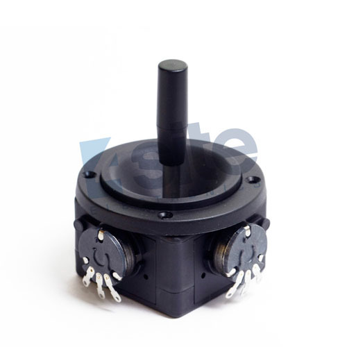

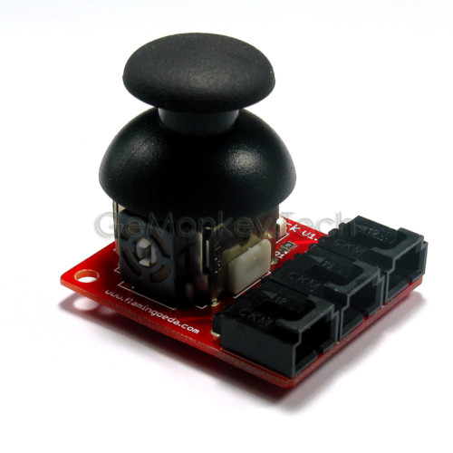

Хотел прикрутить джойстик к АЦП, можно было управлять скоростью передвижением координат. Управлять координатами джойстиком.
Джойстик.jpg (4797 просмотров) <a class='original' href='./download/file.php?id=3944&mode=view' target=_blank>Загрузить оригинал (23.11 КБ)</a>
Джойстик2.jpg (4797 просмотров) <a class='original' href='./download/file.php?id=3945&mode=view' target=_blank>Загрузить оригинал (37.75 КБ)</a>
Код с АЦП вешает проц :wtf:
Re: ЧПУ пульты
Надо тип счетчика переменить с word на int.

aftaev писал(а): Если 0000 и крутить в минус отсчет идет с 65535 (как на фото). Должно показывать -0,002.
Перепиши вот так.
i+=(int16_t)TIM8->CNT;

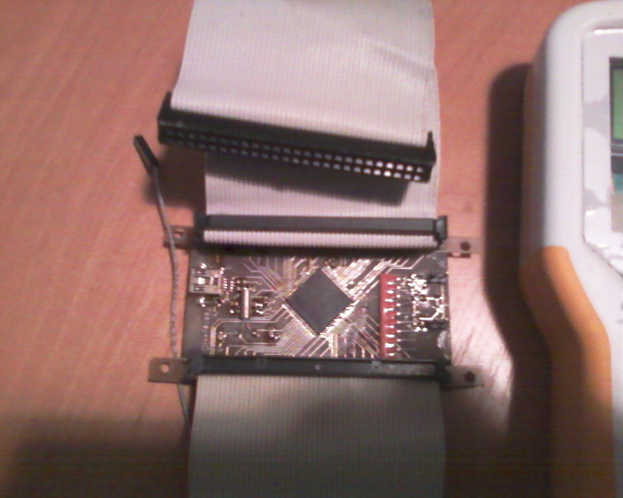

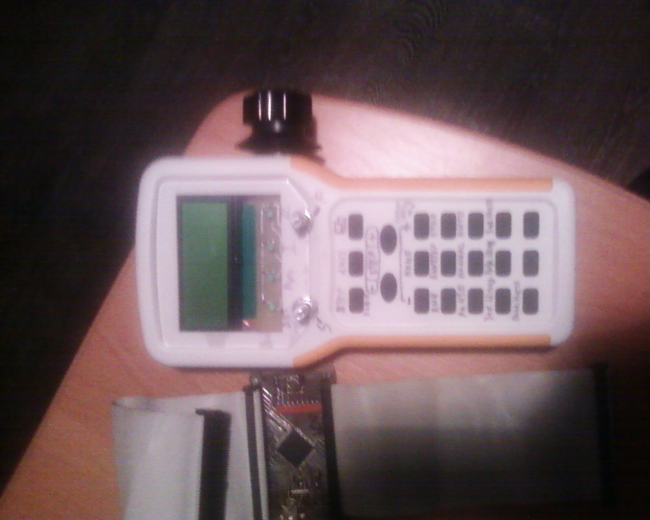

Я собрал пульт по подобию http://www.franksworkshop.com.au/CNC/Ge ... ard1.0.htm версия 1.0 на 1286 , все работает .Фото с мобильника выставляю . Также по даному проэкту сумел повторить плату расширения ввода\вывода приблиз. 20 на 20 . Все легко программируется . По версии 1.1 http://www.franksworkshop.com.au/CNC/La ... endant.htm списывался с автором , он готовит новую USB версию .
Из письма :
This is the configuration I use for my pendant. You only need to know the
display is connected to the SPI interface.
Also remember this will only work with the display on my web site -
http://www.franksworkshop.com.au/Electr ... LCD.htm#v2.
I'm working on a new version that will connect directly to USB - it is about
1000 times faster. Hopefully it will be finished within a month.
Схему и описание брал отсюда :
https://www.pjrc.com/teensy/pinout.html
Photo-0273.jpg (4809 просмотров) <a class='original' href='./download/file.php?id=3975&mode=view' target=_blank>Загрузить оригинал (193.36 КБ)</a>
Photo-0271.jpg (4809 просмотров) <a class='original' href='./download/file.php?id=3976&mode=view' target=_blank>Загрузить оригинал (178.32 КБ)</a>

Re: ЧПУ пульты
Перепиши вот так.
Написал так
for (f=0; f< 100; f++) { // начало цикла
//Код для РГИ
i+=(int16_t)TIM8->CNT; //вывод отрицательных чисел
// преобразуем число в строку
sprintf(str,"%05d",i); // преобразуем число в строку
//выводим
GUI_DispStringHCenterAt(str , 100, 160-40);
Стоит тронуть штурвал цифры с каждым циклом увечивается +1
:wtf:
Impartial
Сообщения: 953
Репутация: 36
Re: ЧПУ пульты
Сообщение Impartial »
В цикле так нельзя.
i=(int16_t)TIM8->CNT; //вывод отрицательных чисел
Вот так перепиши.
Обработку энкодера надо делать по прерываниям.
