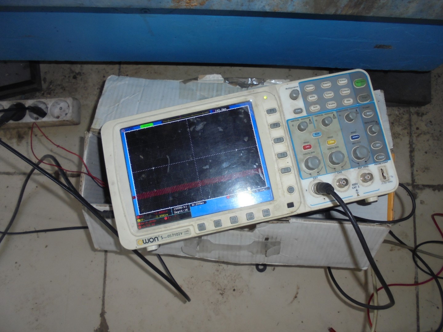

Добавлено: 01 фев 2018, 14:11
Искаем Е-стоп, куды он спрятался :D
DSC05909 (Копировать).JPG (2477 просмотров) <a class='original' href='./download/file.php?id=131176&mode=view' target=_blank>Загрузить оригинал (270.47 КБ)</a>

Re: Обрабатывающий центр SV500
Добавлено: 01 фев 2018, 14:18
это неверный путь. осцилографа ничего не даст.
в ПЕвин лезешь в меню "Configure" и дальше - "I-Variable" - там их несколько, по разному организовано отображение. и смотришь на какой переменной отображается срабатывание кнопки.
Добавлено: 01 фев 2018, 14:28
Hanter писал(а):это неверный путь. осцилографа ничего не даст.
Осцыл показал что: какие то тузики паяли разъем пульта и напутали с проводами. Сигнальный провод на пустой разъем припаяли. Е-стоп ушел, станок запустился :)
