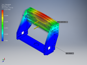

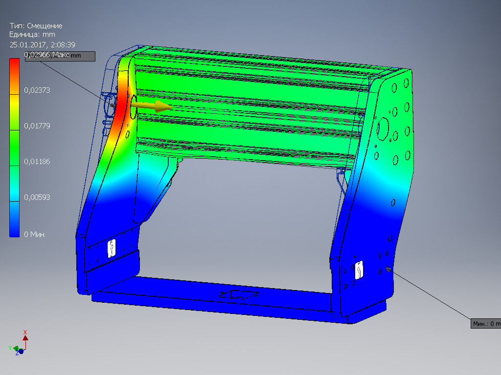

Прикинул жесткость портала. Усилие 100 кг*с, максимальный сдвиг 3 сотки.
Result_0_2.png (3005 просмотров) <a class='original' href='./download/file.php?id=101036&mode=view' target=_blank>Загрузить оригинал (408.64 КБ)</a>
Result_0_1.png (3003 просмотра) <a class='original' href='./download/file.php?id=101037&mode=view' target=_blank>Загрузить оригинал (458.84 КБ)</a>

Картинки с прогибами воодушивляют! Хотя, наверное, правильней весь станок, а не только портал мерить... Но я опять отвлекся... :roll:
Так вот... 100кг- это много? Что это примерно за режим, если, например, по дюралю концевой фрезой, ну скажем тройкой-пятеркой?

Kiriller писал(а):Так вот... 100кг- это много?
смотря какой вектор нагрузки. для сверления - это так, средне. для боковой нагрузки - много, даже слишком, если мы берём обычный шпиндель с ER цангой. при таких нагрузках заметно деформируется вал шпинделя, не то что остальные элементы. 1000Н можно давать на элементы станины для проверки деформируемости и выявления слабых мест. на среднестатистическую фрезу в 6 мм действует сила бокового резания около 30 кг максимум, дальше есть опасность разрушения.

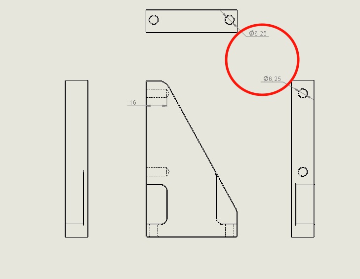

в ребрах левом и правом резьбовые отверстия М6? диаметр отверстий непонятен.
1.jpg (2788 просмотров) <a class='original' href='./download/file.php?id=101066&mode=view' target=_blank>Загрузить оригинал (31.78 КБ)</a>
