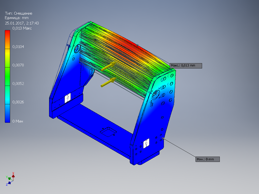

Прикинул жесткость портала. Усилие 100 кг*с, максимальный сдвиг 3 сотки.
Result_0_2.png (2807 просмотров) <a class='original' href='./download/file.php?id=101036&mode=view' target=_blank>Загрузить оригинал (408.64 КБ)</a>
Result_0_1.png (2805 просмотров) <a class='original' href='./download/file.php?id=101037&mode=view' target=_blank>Загрузить оригинал (458.84 КБ)</a>

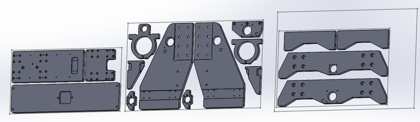

господа, задам вопрос здесь, кто во сколько оценивает работы по фрезеровке деталей из алюминевого листа по данному станку ?
конкретно вот эти детальки что на картинке
Сборка.png (2800 просмотров) <a class='original' href='./download/file.php?id=101039&mode=view' target=_blank>Загрузить оригинал (184.58 КБ)</a>
если стесьняетесь сдесь то мождно мне в личку :hehehe:
спрашиваю, так как уже третий "представитель услуг по фрезерная обработке деталей на станках с ЧПУ " увидев что ему нужно делать испаряется в неизвестном направлении :lol:

Картинки с прогибами воодушивляют! Хотя, наверное, правильней весь станок, а не только портал мерить... Но я опять отвлекся... :roll:
Так вот... 100кг- это много? Что это примерно за режим, если, например, по дюралю концевой фрезой, ну скажем тройкой-пятеркой?
donvictorio
Сообщения: 2349
Репутация: 683
Настоящее имя: Виктор
Re: кандидатура на народный станок 400х300х100
Сообщение donvictorio »
ozzy_sv писал(а):кто во сколько оценивает работы по фрезеровке деталей из алюминевого листа по данному станку ?
тыщ в 50 встанет в питере.
Kiriller писал(а):Так вот... 100кг- это много?
смотря какой вектор нагрузки. для сверления - это так, средне. для боковой нагрузки - много, даже слишком, если мы берём обычный шпиндель с ER цангой. при таких нагрузках заметно деформируется вал шпинделя, не то что остальные элементы. 1000Н можно давать на элементы станины для проверки деформируемости и выявления слабых мест. на среднестатистическую фрезу в 6 мм действует сила бокового резания около 30 кг максимум, дальше есть опасность разрушения.
