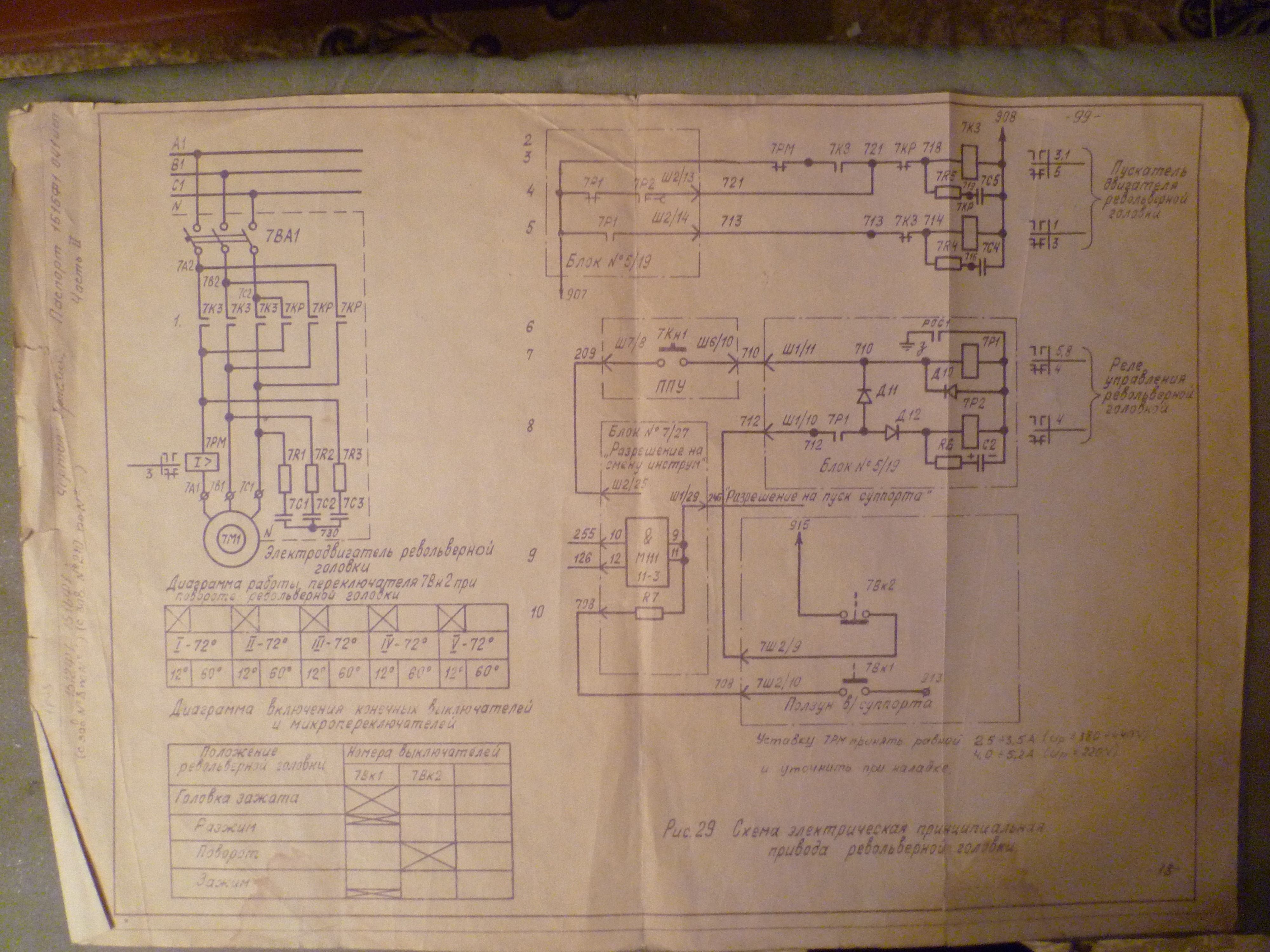

Один лист помоемому пропустил "Узел управление револьверной головки"
Был между схем. Сижу вникаю,как я понял тут номера инструмента нет,выбор идет кнопкой на каком остановишся,
тот и встанет.
Может какие мысли будут.
