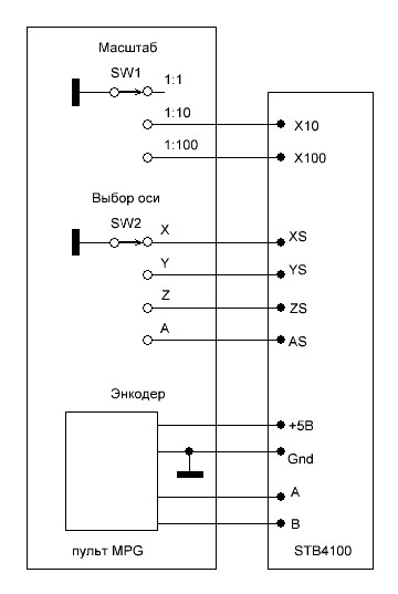

Циферки бегут туда сюда при вращении маховика. Только при установке Z в режиме РГИ бегут они, поставишь Х меняются по этой оси и т.д. Хотя на нем самом есть переключение осей,но что то никак не могу настроить эту функцию. Питание на движки не подавал,возможно конечно они не ходят.Хотя думаю,что должны.

texnocentr писал(а):Циферки бегут туда сюда при вращении маховика. Только при установке Z в режиме РГИ бегут они, поставишь Х меняются по этой оси и т.д. Хотя на нем самом есть переключение осей,но что то никак не могу настроить эту функцию. Питание на движки не подавал,возможно конечно они не ходят.Хотя думаю,что должны.
Сними видео, а то не совсем понятна проблема...

Чего то никак не могу прикрепить видио,возможно позднее через ютюб попробую. Сегодня проверил . Оси при вращении рукоятки перемещаются. Но при переключении на пульте осей ничего не происходит. Возможно переключить только кнопкой ALT A в режиме РГИ.Выходы пульта вот такие:
цвет сигнал
красный Vcc
черный ЗЕМЛЯ
зеленый А
белый B
фиолетовый А\
фиолетовый \ черный B \
желтый X
желтый \ черный Y
коричневый Z
коричневый \ черный 4
розовый 5
розовый \ черный 6
серый X1
серый \ черный X10
оранжевый X100
оранжевый \ черный COM
зеленый \ черный L +
белый \ черный L-
синий стоп-c
синий \ черный стоп- cn
Все соединено по схеме на плату.

coolperec писал(а):может наконец то схему покажете, а то помогать тяжело в слепую.
...у меня этот пульт прекрасно работает...
Схема лежит в #21 посте, а вот видео жотелось бы увидеть...
https://vk.com/rom327

Соединено по схеме согласно схемы на плату.:
mpg.JPG (5306 просмотров) <a class='original' href='./download/file.php?id=118358&mode=view' target=_blank>Загрузить оригинал (25 КБ)</a>
вот ссылка на видио,качество не очень.https://youtu.be/23Tt7iQt-tg

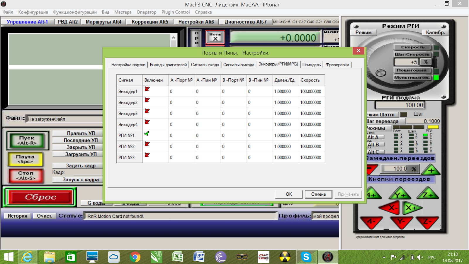

По схеме там идет AS я подключил на 4. Там есть вариант 5 и 6. Управление А,B. Есть еще выводы A|,B|. В описание на этот пульт :https://ru.aliexpress.com/item/Universa ... 0.0.PDOsuL. Пишут ,что управление B,-B (у меня он 1 OMT1474-100B-5L ).Пробовал и так бесполезно. В режиме А,B. энкодер работет все оси крутит. Думаю завтра вынуть галетники и глянут может не пропаяны.А еще COM кинул на (-) хотя пытался и без этого.Е-стоп не заводил вообще. У меня стоит отдельный.Настройки Mach как в описании:

texnocentr писал(а):По схеме там идет AS я подключил на 4. Там есть вариант 5 и 6. Управление А,B. Есть еще выводы A|,B|. В описание на этот пульт :https://ru.aliexpress.com/item/Universa ... 0.0.PDOsuL. Пишут ,что управление B,-B (у меня он 1 OMT1474-100B-5L ).Пробовал и так бесполезно. В режиме А,B. энкодер работет все оси крутит. Думаю завтра вынуть галетники и глянут может не пропаяны.А еще COM кинул на (-) хотя пытался и без этого.Е-стоп не заводил вообще. У меня стоит отдельный.Настройки Mach как в описании:
А не пробовал на родном скринсете запускать?

В смысле который идет с платой? Нет не пробовал, завтра проверю. Этот скрин я купил у оф представителя :http://www.mariobad.ru/index.php. Хотел лицензию на Mach купить, но решил пока повременить. К тому же этот русификатор ставится только на последнюю версию программы у меня R3.043.066. Да возможно в этом и есть причина.

texnocentr писал(а):В смысле который идет с платой?
Это который ''1024.set''

Да спасибо Всем. Rom 327 Вы были как всегда правы. Поставил родной .dll и .xml и все тут же заработало. Как не странно даже на купленном русском скрине. Незнаю завтра хочу нарезать герб РФ попробую в работе. Что то у меня сейчас какая то каша. Mach3- последняя 66 и русский скрин к ней,ломалка xml от 031 Mach. Как бы все работает . Чудеса!!! Попросил китайского "брата" выслать файл драйвера под 66 Mach.Тогда пазлы должны сложиться.
