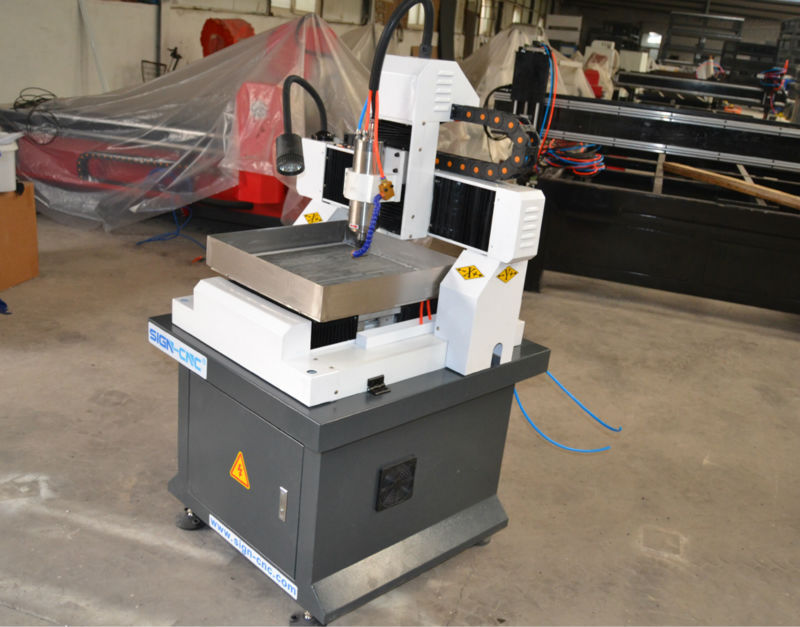

Мне он и обходится примерно в 700
Схож с тем что на фото
Весит 800 кг
Шпиндель 3,2
Серво Япония по 750 вт
Неужели мало
Говорил с фрезеровщиками говорят точно хватит
Неужели фрезы до 3-4 мм не потянет

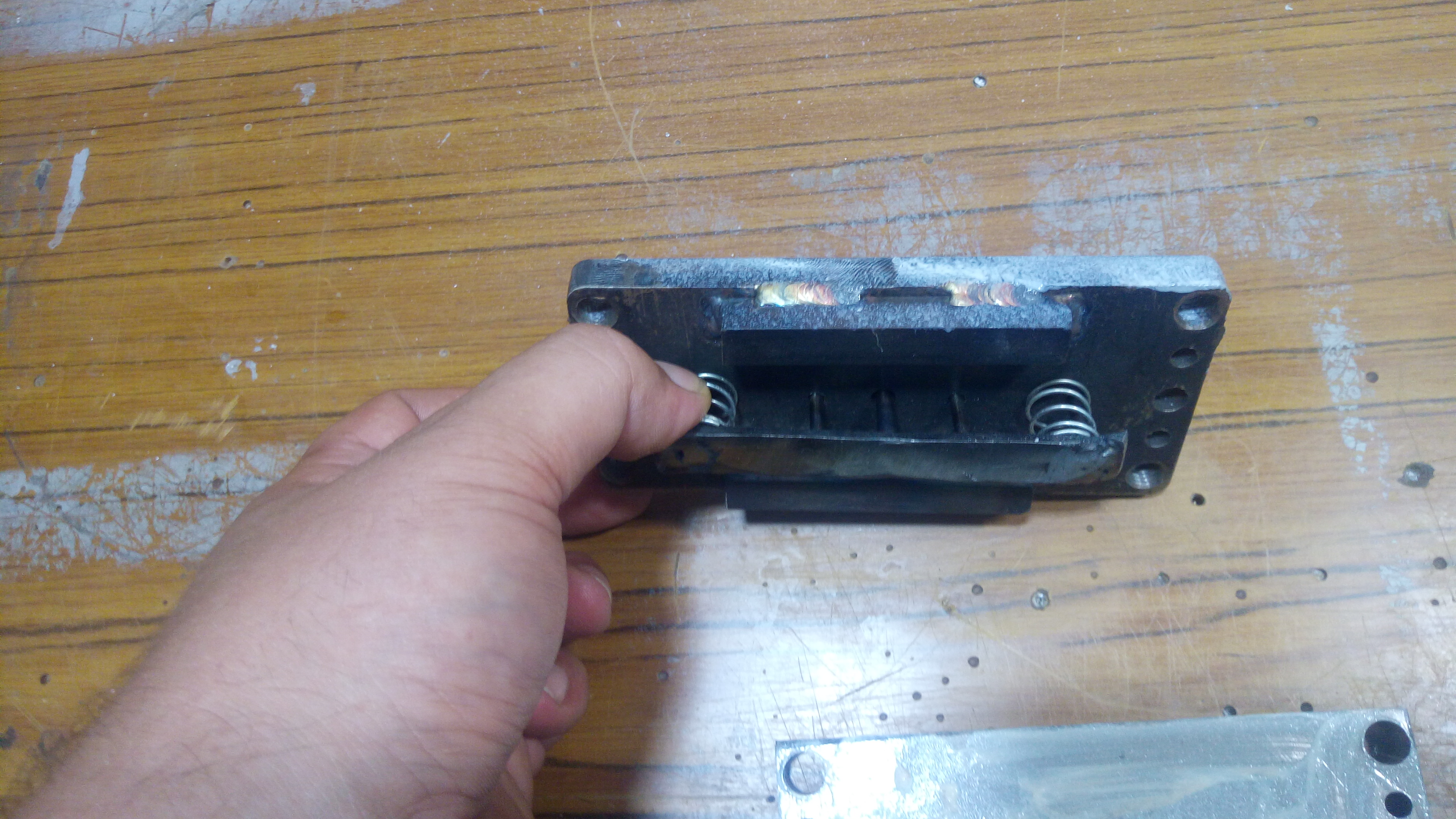

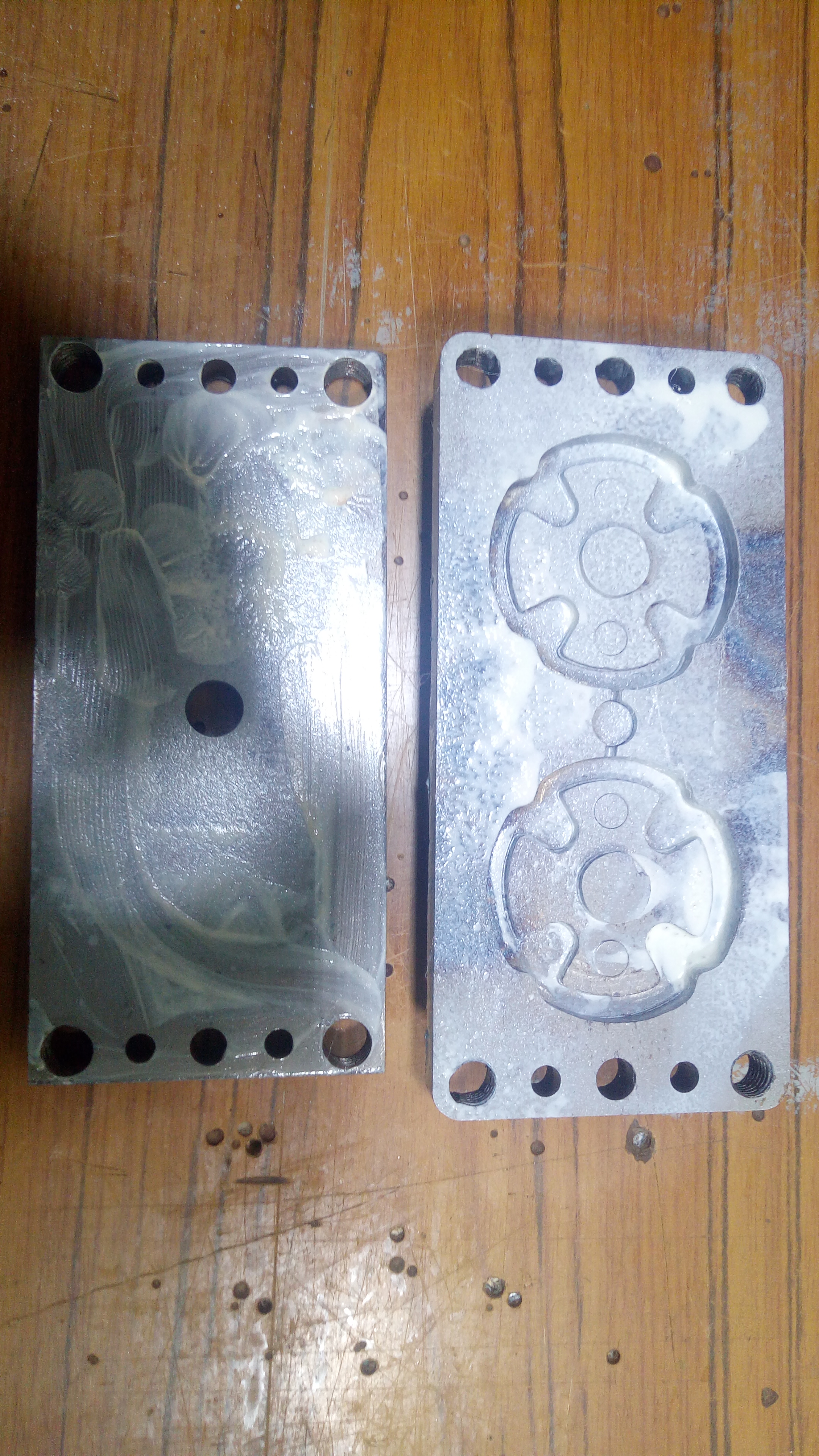

Не ужели такого рода прессформа 200 стоит
IMG_20160827_153658.jpg (2145 просмотров) <a class='original' href='./download/file.php?id=89464&mode=view' target=_blank>Загрузить оригинал (2.65 МБ)</a>
IMG_20160827_153621.jpg (2145 просмотров) <a class='original' href='./download/file.php?id=89465&mode=view' target=_blank>Загрузить оригинал (3.07 МБ)</a>
donvictorio
Сообщения: 2349
Репутация: 683
Настоящее имя: Виктор
Re: Помогите со станком по стали
Сообщение donvictorio »
это не пресс-форма.
так, поделка на коленке. на мелких режимах с этим справится даже станок на круглых валах. будет визжать, но выпилит.
выше я выкладывал фотки пресс-форм.
если твоя основная задача точить именно такие формочки - то тут как бы проблем аще нет, думаю, даже на фанерном можно такое напилить.
а вот стандартную пресс-форму, с направляйками, литниками, охлаждением, толкателями и прочей механикой ессно нужен серьёзный ОЦ, ибо иначе пилить её до второго пришествия можно.
поэтому дальше так - тебе именно такие штуки надо делать?

Есо-svet писал(а):Весит 800 кг
Шпиндель 3,2
Неужели мало
Вот заладил серво Япония, серво Япония шпиндель такой то... Да потянет станок фрезы таскать. Будет их по воздуху таскать. Тебе таскать фрезы нужно или фрезеровать?
Что будет если серво япония прикрутить к строительной шпильке? Правильно дорогие понты - серво япония. А чтобы серво япония оправдывало себя нужно чтобы ШВП была хорошего качества и приемлемой точности. А хорошая ШВП будет стоить как серво япония.
Дешовый шаговый двигатель + ШВП класса С3-С5 уделают по точности "серво японию" с ШВП С7 класса.
Продавцы спецом не пишут важных параметров, таких как сколько подшипов в шпинделе, какого класса ШВП и какого оно диаметра, какого класса рельсы и тд...
Тебе запудрили моск "серво япония" - вау как круто там же серво япония стоит.

Точность везде с5
2-ные направляющие везде
Крутящий момент 1,25 нм шпинделя
Вес 800 кг
Портал и стол литой чугун
Вот вопрос есть ли большой смысл на с3 менять?

Есо-svet писал(а): Неужели для таких задач не хватит?
Стоит менять на с3 точность ?
яж уже линковал какого плана станок нужен для уверенной работы по стали, а на игрушечных станках ни с3 ни с5 не помогут.
обычный кетайский шпиндель на 2.2квт тоже не подойдет для качественной работы, у него норм. момент где-то с 6тыщ. оборотов начинается, а это много для стали, гореть фрезы будут.
