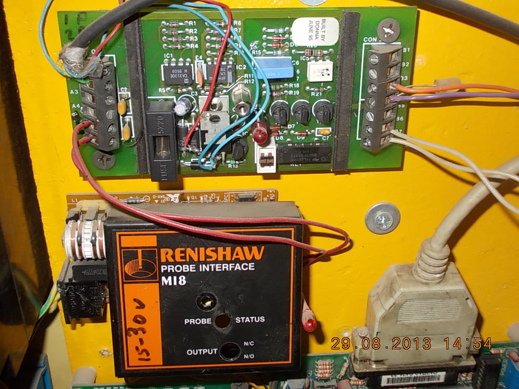

Re: Датчик длины инструмента
так выглядит схема цветомузыки от Ренишоу

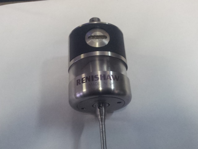

народ я тут такой штукой обзавелся
цанга снята (3360 просмотров) <a class='original' href='./download/file.php?id=19340&mode=view' target=_blank>Загрузить оригинал (50.88 КБ)</a>
цанга снята
электроники внутри как видите нет но отсек с батарейками (2 по 3.6 вольт) и механика щупа в порядке

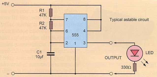

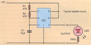

1) 74ahc1g14 у меня нет зато куча NE555, погуглил нашел кучу пищалок с ледом на основе данной микросхемки,
типа этой
pic1.jpg (3360 просмотров) <a class='original' href='./download/file.php?id=19344&mode=view' target=_blank>Загрузить оригинал (81.04 КБ)</a>
2) контакты как и полагается "нормально замкнутый", как это вмастерить в данную схемку?
что-бы не ставить тумблера питания.
3)отказаться об пищалки и использовать только леды (что меня вполне устраивает) но опять все упирается "нормально замкнутый", тоесть нужно как то инвертировать
или какие еще есть идеи?

NightV писал(а):1) 74ahc1g14 у меня нет зато куча NE555, погуглил нашел кучу пищалок с ледом на основе данной микросхемки,
типа этой
там не пищалка, а триггер нужен чтобы дребезг контактов побороть
NightV писал(а):3)отказаться об пищалки и использовать только леды (что меня вполне устраивает)
есть активные пищалки
NightV писал(а):но опять все упирается "нормально замкнутый", тоесть нужно как то инвертировать
микруха для тригера инвертирует
да, но 555 может работать с задержкой, что и компенсирует "дребезг".
проблема с "нормально замкнутый", есть идеи через транзистор, но проблему чтоб не ставит тумблера (вкл.выкл) не решает
