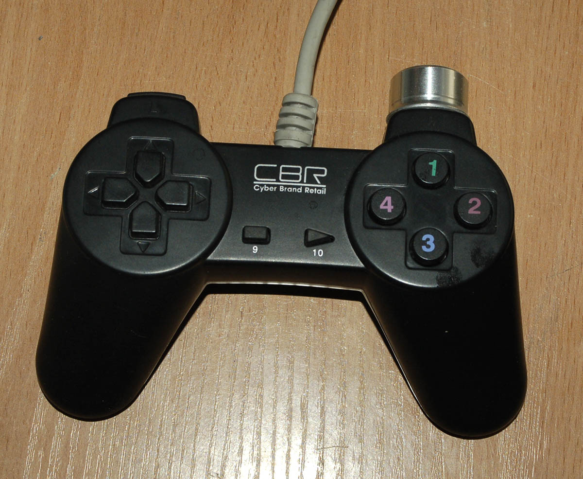

Что за джойстик, и как его цеплять?

обычный УСБ джойстик с кнопками из любого компутерного магазина.
Стоит рублей 200 :)
_DSC7867.JPG (6337 просмотров) <a class='original' href='./download/file.php?id=125214&mode=view' target=_blank>Загрузить оригинал (214.28 КБ)</a>
Из него я выпилил микросхемку УСБ и припаял кусок провода от ЛПТ.
На контроллере я сделал разъем.
На джойстике есть ну само собой кнопки управления осями, кнопки пуск и стоп программы, кнопка step mode для пошагового перемещения.
А еще я туда внедрил крутилку скорости.
Получается очень удобно. По ходу прицеливания можно скорость менять.
по скорости и удобству с матчем вобще не сравнимо.

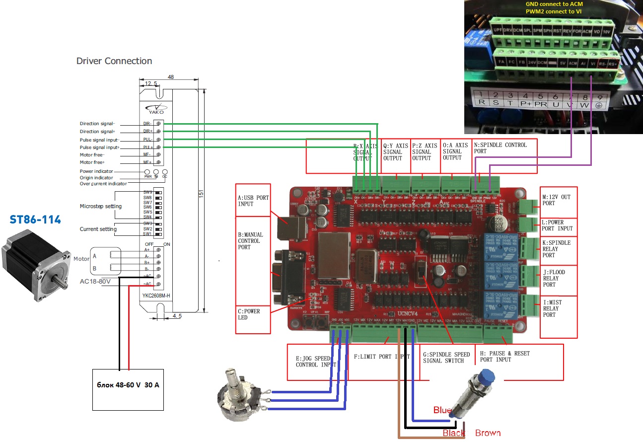

Здравствуйте уважаемые Все! Я вот почитал ветку, но так и не понял одного.
Вот у меня есть китайский юсб контроллер, на диске от него старая версия планет снс. С ней работает без проблем.
А вот если я сразу поставлю новую версию программы, и введу теже самые активационные ключи, он будет работать? Каким образом слетает серийник на контроллере? Как правильно программу обновить?
P.S.
Простите если что не так, это моё первейшее сообщение на форумах.
Вот такой контроллер у меня. (6298 просмотров) <a class='original' href='./download/file.php?id=125249&mode=view' target=_blank>Загрузить оригинал (273.8 КБ)</a>

Пользоваться только старой версией.
Новая сделает изменения в контроллере платы и халяве наступит конец (:

Электроэрозионист писал(а):...Я вот почитал ветку, но так и не понял одного...
А вот если я сразу поставлю новую версию программы..., он будет работать? ...
По моему все разжевано было про то, если обновиться ;)
http://www.cnc-club.ru/forum/viewtopic. ... 80#p387477
