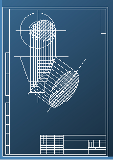

Есть файл .dxf , не получается создать g-code для mach3 (нужно чертеж нарисовать карандашом вместо шпинделя :) ) , чет я не врублюсь как это сделать. Может кто что подскажет. Станок делал давно, все уже подзабыл.

Master2608 писал(а):Есть файл .dxf , не получается создать g-code для mach3 (нужно чертеж нарисовать карандашом вместо шпинделя :) ) , чет я не врублюсь как это сделать. Может кто что подскажет. Станок делал давно, все уже подзабыл.
Вот это как понимаю нужно начертить карандашом?
2016-12-04_000400.jpg (3108 просмотров) <a class='original' href='./download/file.php?id=96536&mode=view' target=_blank>Загрузить оригинал (68.39 КБ)</a>
Из моей программы, возможно в течение недели, уже можно будет сделать....

Ну как-бы и надписи тоже желательно, а так да.

Master2608 писал(а):нужно чертеж нарисовать карандашом вместо шпинделя :). Походу программа для фрезера нужна.
Нет разницы, для лазера или фрезера, получаемые контуры, в любом случае будут такими.
Файл содержит различные блоки данных, это линии, поли-линии, дуги, окружности, текст, как доберусь до парсинга текстовых блоков, надо будет посмотреть можно ли повлиять на размер текста.
Фрезеру нужна ось Z, а лазеру нет, для карандаша тоже нужна Z, (поднять-опустить).
