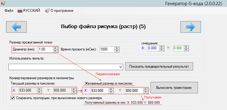

MAX3000 писал(а):selenur, выскакивает ошибка на пятой странице:
она не критичная - после нажатия кнопки "Продолжить" работа программы продолжается, но может сможешь поправить.
Забыл добавить сообщение, что не указан желаемый размер, все дело в том, что-бы мне вычислить данные, мне нужно знать какого размера будет выжигаемая картина.
Если в качестве источника данных выступает PLT или DXF файл, я знаю исходный размер, а в случае с изображением, мне неоткуда определить какого размера будет итоговый результат.

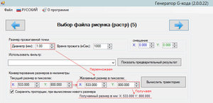

Вложение 2016-11-29_1-24-34.jpg больше недоступно
А если так - Желаемый размер в пикселях = Текущий размер в пикселях, а ниже выводить размер в мм для справки:
2016-11-29_1-24-34.jpg (3311 просмотров) <a class='original' href='./download/file.php?id=96488&mode=view' target=_blank>Загрузить оригинал (89.03 КБ)</a>
Или можно оставить Желаемый размер в мм, и сразу подставлять значения в масштабе 1:1 (Текущий размер в пикселях * Диаметр), а ниже выводить получаемый размер в пикселях для справки.
Re: Программа генерации G-кода, из текста, рисунка, PLT файл
MAX3000 писал(а): и сразу подставлять значения в масштабе 1:1 (Текущий размер в пикселях * Диаметр), а ниже выводить получаемый размер в пикселях для справки.
Могу сделать так, не проблема, но при том-же размере точки 0,2 будем иметь желаемый размер ~2.5 метра.
Давай посмотрим ещё у кого какие идеи, и решим совместно, как сделать. :-)

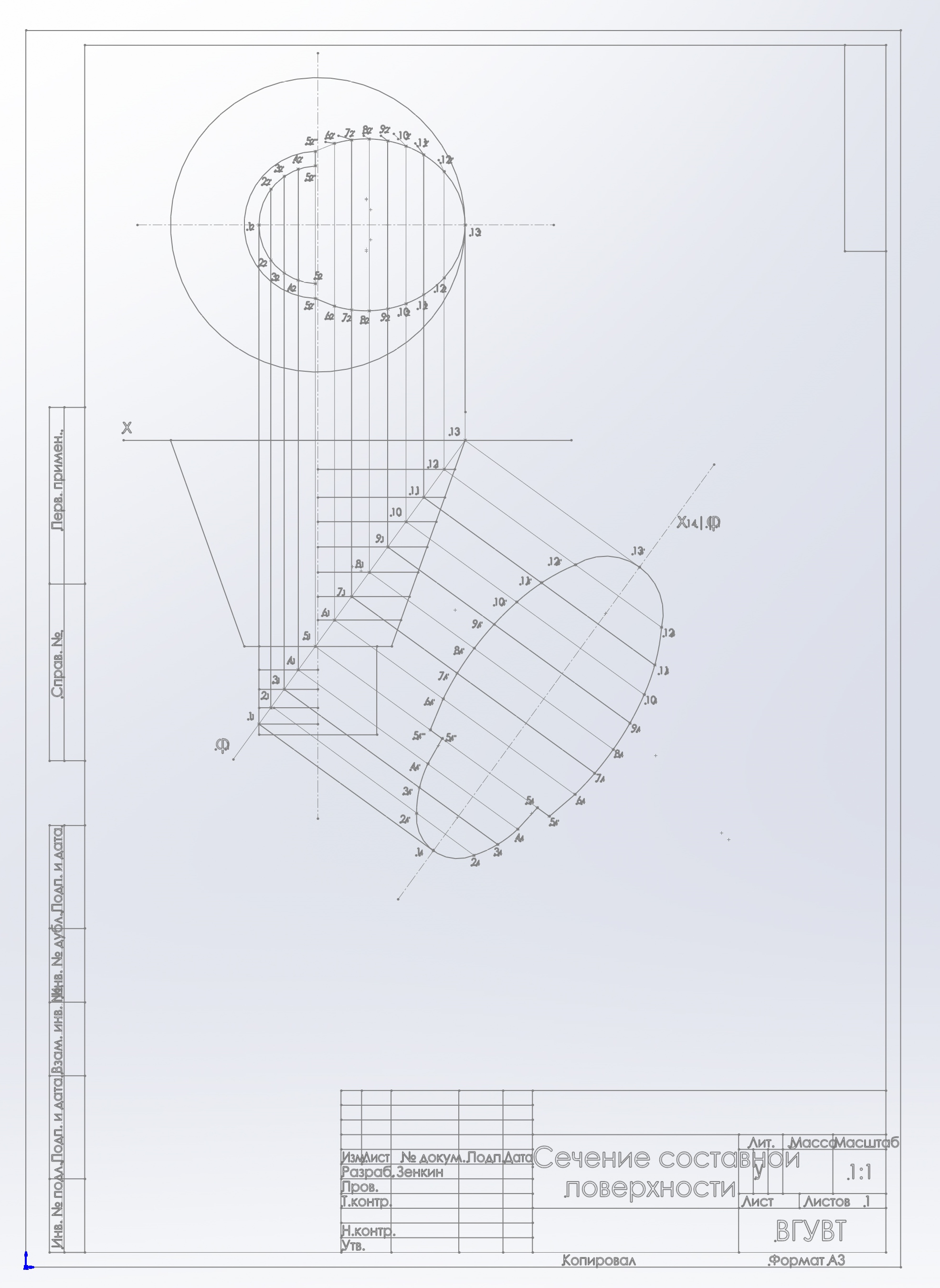

Сообщение Rom327 »

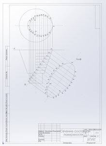

selenur писал(а): Можешь выложить DXF файлы, которые ты хотел-бы преобразовывать в G-код?
и желательно, исходное изображение, название софта из которого сформирован файл, что-бы удостовериться в правильности парсинга.
Приветствую! Вот файл и картинки реальной детали. Файл был создан в программе Solidworks 2014. Она была вырезана на плазморезе по этому DXF файлу. Так что файл без ошибок. Так же в архиве 3D-Pdf и габаритный Jpeg.
Могу создать любой тестовый файл DXF, содержащий круг, треугольник, квадрат, текст... Все,что понадобится.
DXF.rar
(572.44 КБ) 367 скачиваний
https://vk.com/rom327
У меня Fusion360, DXF файлы делает нормально, но для проверки хочу попробовать из разных программ.
Сообщение MAX3000 »
На мой взгляд масштаб 1:1 самый оптимальный - картинки в основном будут подготавливаться в сторонних программах (Photoshop, Inkscape и др.), в которых уже будет учтено и разрешение, и линейные размеры.
Вообще для изменения размеров можно сделать три поля - одно для задания размеров в пикселях, второе в миллиметрах, а третье в процентах - с автоматическим пересчетом всех значений при изменении любого из полей. - Тут уже кому как удобно, тем и пользуется.
Ну ок! тогда сделаю именно так, будет выбор одного из-х вариантов, и этот вариант будет автоматически сохраняться, что-бы при следующем запуске программы автоматом устанавливался последний выбранный вариант, и значения для двух других вариантов пересчитывались от текущего.

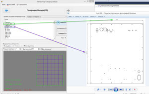

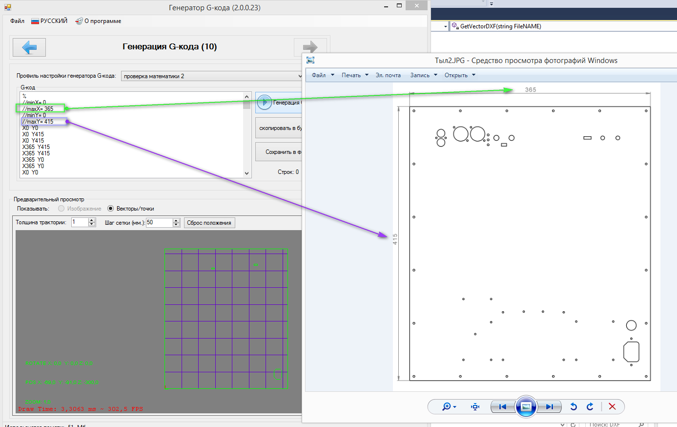

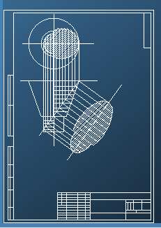

Тут такой вопрос возник, сейчас пока только объекты с типом линия отображаются (дуги пока ещё не сделал), получается имеем контуры, но фрезой ведь нужно проходить не по этим контурам, а по внешней или внутренней стороне, так? в зависимости от толщины фрезы?
2016-12-03_221517.jpg (3279 просмотров) <a class='original' href='./download/file.php?id=96527&mode=view' target=_blank>Загрузить оригинал (370.27 КБ)</a>

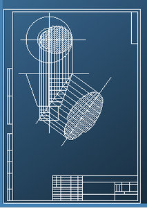

Master2608 писал(а):Есть файл .dxf , не получается создать g-code для mach3 (нужно чертеж нарисовать карандашом вместо шпинделя :) ) , чет я не врублюсь как это сделать. Может кто что подскажет. Станок делал давно, все уже подзабыл.
Вот это как понимаю нужно начертить карандашом?
2016-12-04_000400.jpg (3268 просмотров) <a class='original' href='./download/file.php?id=96536&mode=view' target=_blank>Загрузить оригинал (68.39 КБ)</a>
Из моей программы, возможно в течение недели, уже можно будет сделать....
Сообщение Rom327 »
А программа нужна для лазера или для фрезера? У меня в Солиде шрифты уплыли: буквы лезут друг на друга.
Проба.JPG (3252 просмотра) <a class='original' href='./download/file.php?id=96605&mode=view' target=_blank>Загрузить оригинал (679.39 КБ)</a>
А так программа для лазера готова... с глюками... :D
Проба.rar
(100.67 КБ) 285 скачиваний
