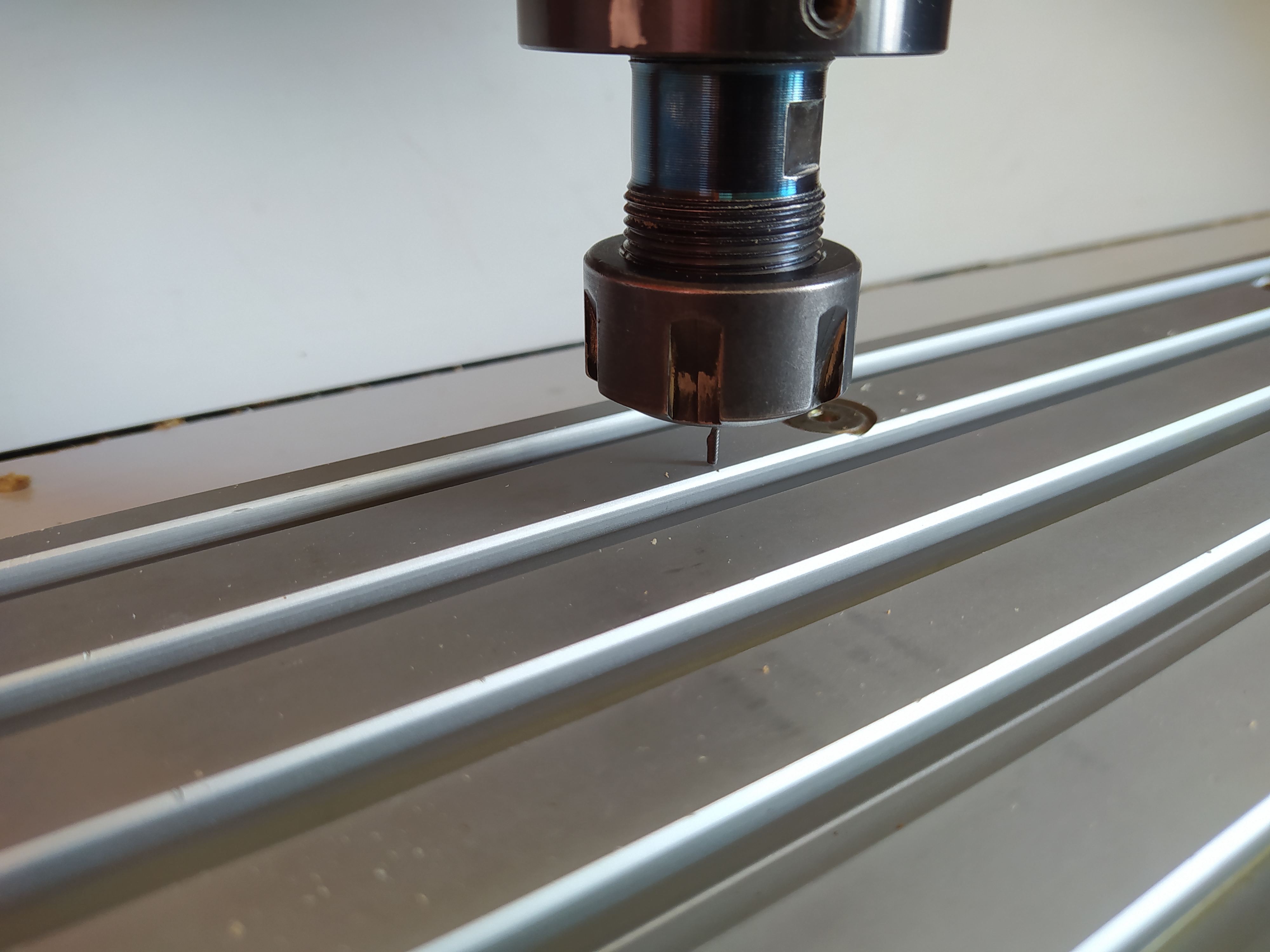

Михаил 7к писал(а):Мне кажется,что алюминиевые плиты - та,которая ездит по горизонтальной поперечке, и та,на которой закреплен шпиндель, должны поменяться местами,либо должны иметь одинаковую длинну,потому что в случае варианта на фотографии,когда шпиндель при работе будет подниматься в верхнюю точку, фреза спрячется за противоположную(длинную)плиту.Это скрадет полезную высоту обработки детали. Хотя,может быть, в данной конструкции вылет режущего инструмента за пределы края плиты достаточен. Кто что думает по этому поводу?
Как вам уже ответили , максимальная высота заготовки ограничена плитой по Х а если инструмент ниже этой плоскости то и заготовка будет ограничена вылетом инструмента.
У меня расстояние от стола до плиты по Х чуть больше 90 мм а инструмент из шпинделя может выходить на 28мм .
IMG_20200510_094713.jpg (3767 просмотров) <a class='original' href='./download/file.php?id=181056&mode=view' target=_blank>Загрузить оригинал (4.82 МБ)</a>
Re: ЧПУ на сварной раме.
а если сверло 6-7мм вставить? :hehehe:

Я не критикую конструкцию, просто говорю о том, что поменяв местами плиты, можно немного увеличить высоту и ход "z". И согласен, что при ваших параметрах оси "z", ничего менять не надо.

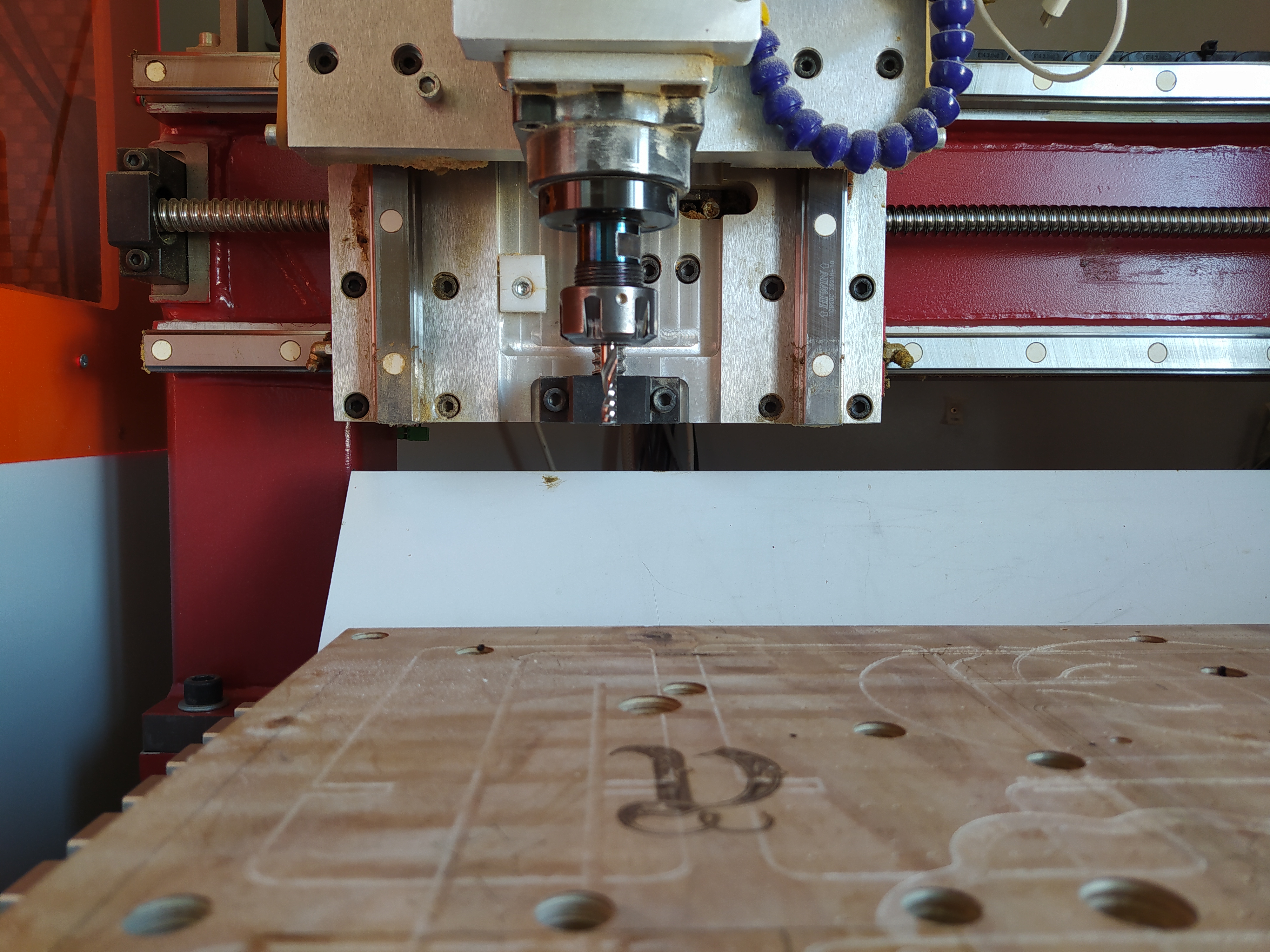

sima8520 писал(а):а если сверло 6-7мм вставить? :hehehe:
Вставил. :tongue:
IMG_20200510_122039.jpg (3730 просмотров) <a class='original' href='./download/file.php?id=181062&mode=view' target=_blank>Загрузить оригинал (3.39 МБ)</a>

Я так понял, что вопрос был про сверло диаметром 6-7мм и длинной 60-80+ мм, тогда просвет над столом будет.... ;)
Ну конечно же 6-7 мм диаметром. Оно 93 и 109 мм длиной соответственно

Если бы мне нужно было использовать инструмент такой длинны Я бы делал другой станок .
А этот станок для гравировки деревяшек.
