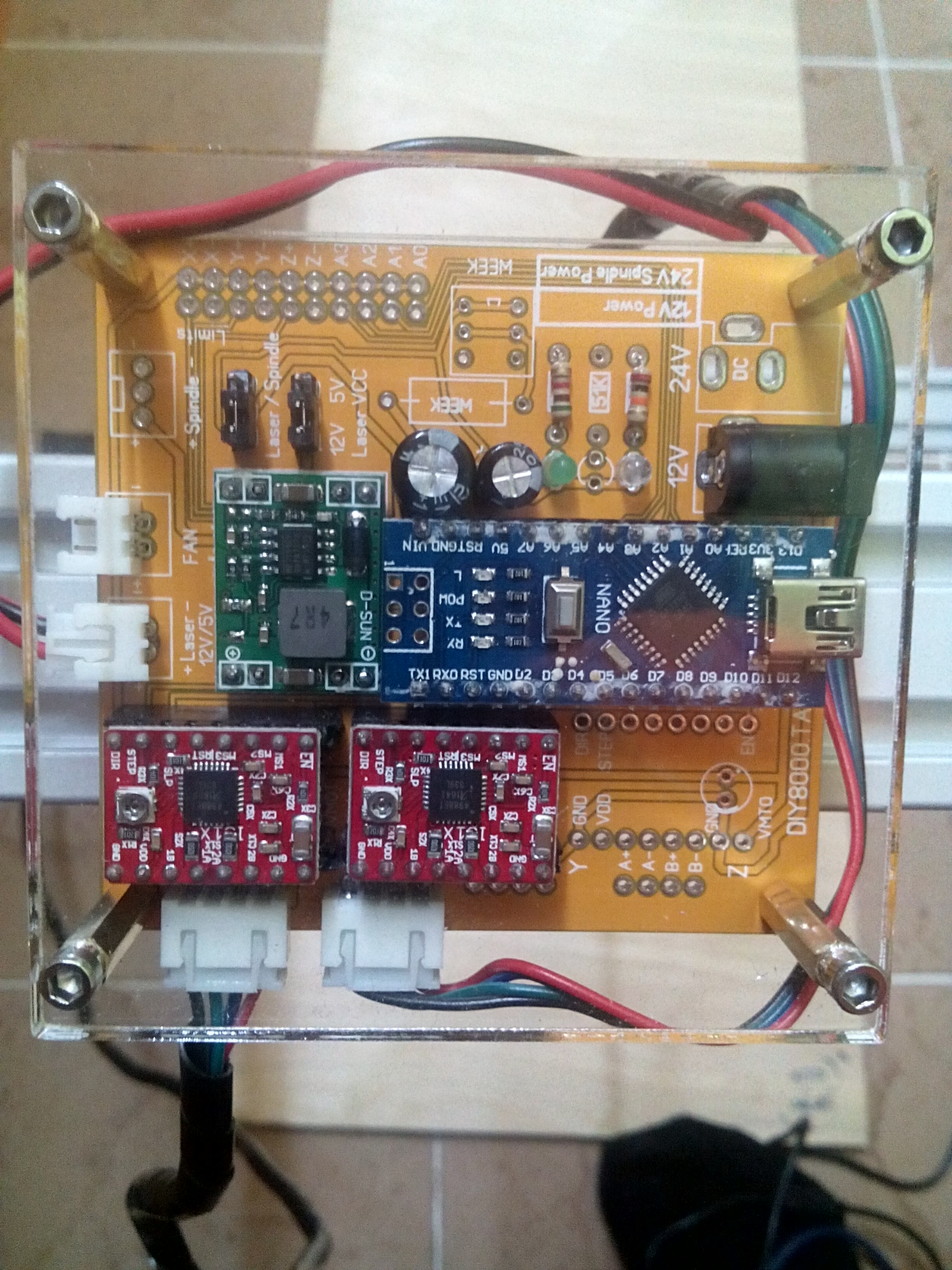

Доброго времени суток.
Нужна помощь.
Приобрел вот такой аппарат https://ru.aliexpress.com/item/5500MW-D ... 0.0.YQ29s4
Вчера под программой "Engraver Master" все работало, сегодня установил Benbox и как я понимаю слетела прошивка.
Подскажите самоварнику как восстановить прошивку под Бенбокс.
Кстати плата контроллер отличается от той что на картинках из магазина Алиэкспресса
Вот плата со станка:
IMG_20170816_002647_1.jpg (4456 просмотров) <a class='original' href='./download/file.php?id=118236&mode=view' target=_blank>Загрузить оригинал (1.19 МБ)</a>
а вот кстати плата из инструкции, на плате от станка нехватает одного резистора и красной хреновины (регулятор??)
IMG_20170816_004845.jpg (4456 просмотров) <a class='original' href='./download/file.php?id=118240&mode=view' target=_blank>Загрузить оригинал (737.56 КБ)</a>
Это нормально или это некомплект?? (подозрительный я стал на нервной почве)
Из бенбокса перепробовал все прошивки результат нулевой
IMG_20170816_005744.jpg (4456 просмотров) <a class='original' href='./download/file.php?id=118244&mode=view' target=_blank>Загрузить оригинал (1.09 МБ)</a>
В общем 5 часов убил, помогите наладить аппарат...
:cry: :cry: :cry:

на картинке видно плохо, но надпись на чипе не похожа на атмега 328р , думаю дело в этом
Re: 5.5 Вт проблема с прошивкой
Добавлено: 17 авг 2017, 16:13
alabama89
test3210 писал(а):на картинке видно плохо, но надпись на чипе не похожа на атмега 328р , думаю дело в этом
Чип атмега 328р специально проверил...
Добавлено: 17 авг 2017, 21:19
test3210
тогда если есть знакомый с программатором прошить в ардуину загрузчик и шить что нравится, или купить ардуино нано 328 питание 5v (есть еще 3в ) , поменять и шить с программы
