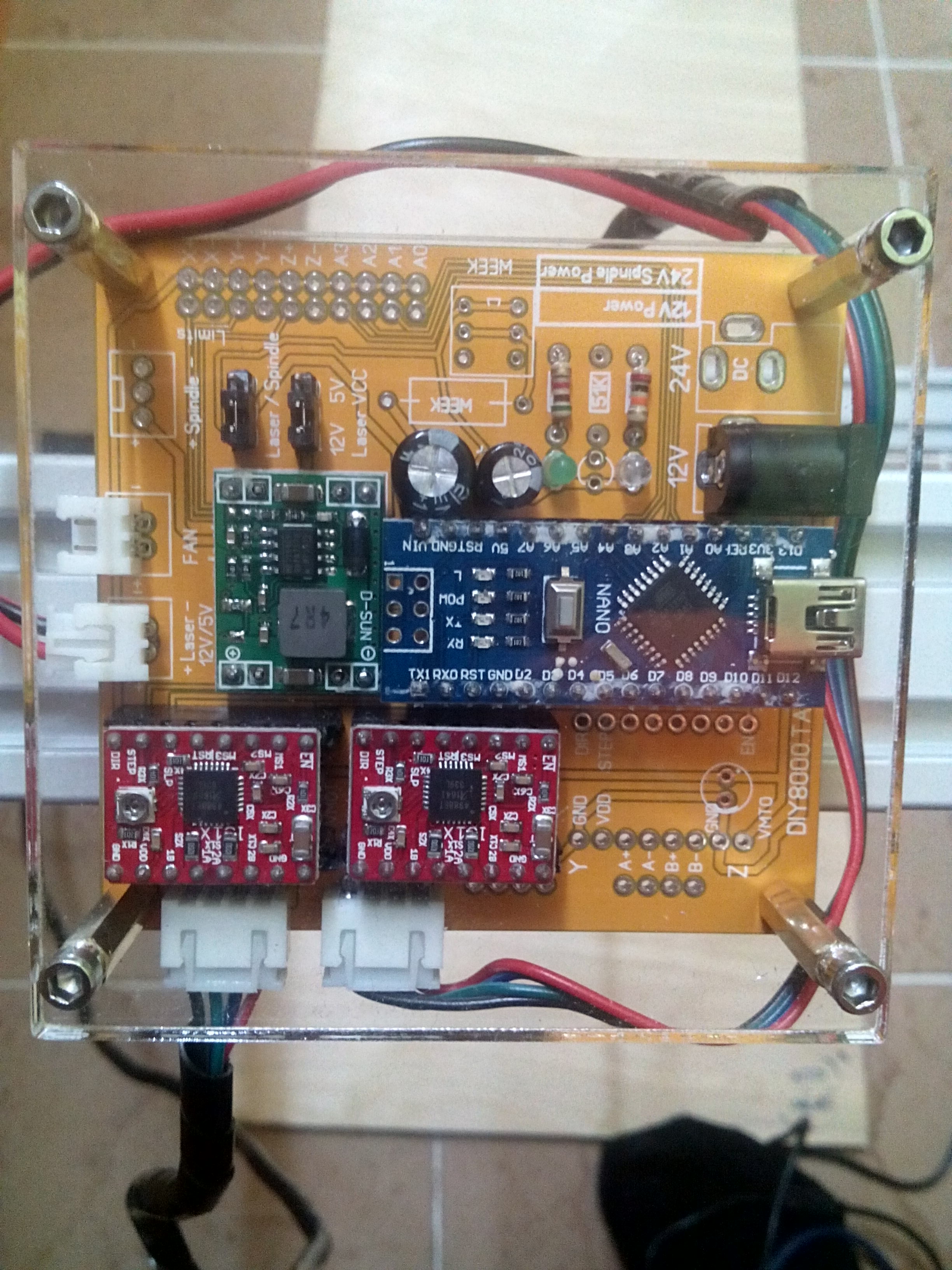

Приветствую! у кого есть настройки для прошивки grbl под эту плату?
Не могу победить включение лазера - LAserweb не реагирует на команду test laser и при выжигании его не включает.
Движение вроде происходит.
Помогите. Станок простаивает(

Re: 5.5 Вт проблема с прошивкой
Сообщение Max70 »
Та же самая беда. Ни на стрелки не реагирует ни на включение лазера. А когда ставишь картинку и в командной строке прописываешь силу луча все работает.
Приходится мучатся методом научного пыка))) Плата точь в точь. Устроил скандал Китайцам, высылают новую плату
Сообщение lcf_m »
Max70 писал(а):Та же самая беда. Ни на стрелки не реагирует ни на включение лазера. А когда ставишь картинку и в командной строке прописываешь силу луча все работает.
Пока ждал тут ответа - нашел его сам.
ЗАработала следующая прошивка:
grblv1.1-laseraxe-master
единственное, надо в cpu_map поменять:
  // Define step pulse output pins. NOTE: All step bit pins must be on the same port.
  #define STEP_DDR        DDRD
  #define STEP_PORT       PORTD
  #define X_STEP_BIT      3  // Uno Digital Pin 2
  #define Y_STEP_BIT      5  // Uno Digital Pin 3
  #define Z_STEP_BIT      7  // Uno Digital Pin 4
  #define STEP_MASK       ((1<<X_STEP_BIT)|(1<<Y_STEP_BIT)|(1<<Z_STEP_BIT)) // All step bits
  // Define step direction output pins. NOTE: All direction pins must be on the same port.
  #define DIRECTION_DDR     DDRD
  #define DIRECTION_PORT    PORTD
  #define X_DIRECTION_BIT   2  // Uno Digital Pin 5
  #define Y_DIRECTION_BIT   4  // Uno Digital Pin 6
  #define Z_DIRECTION_BIT   6  // Uno Digital Pin 7
ну и разобраться с конфигом в самом laserweb

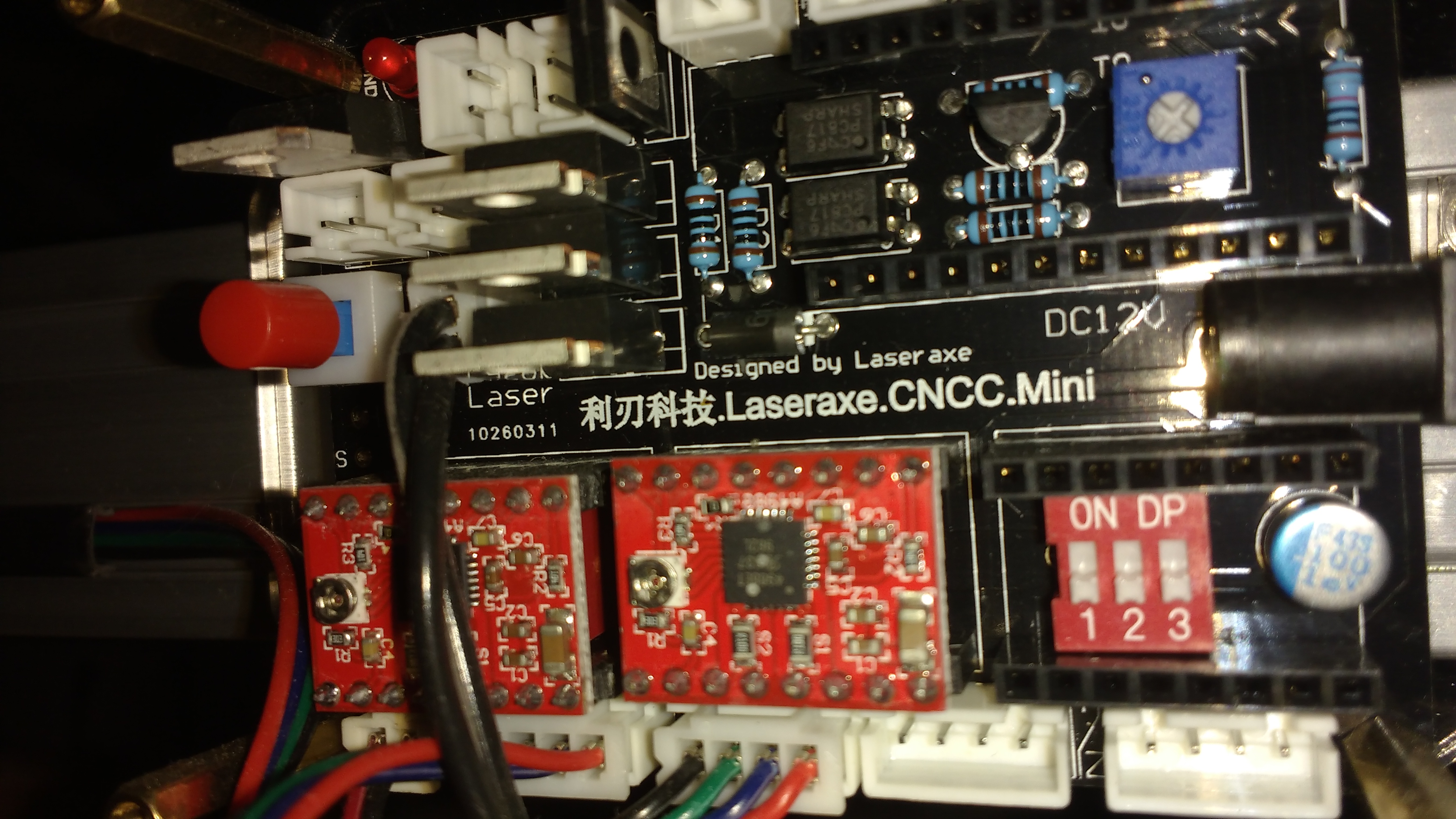

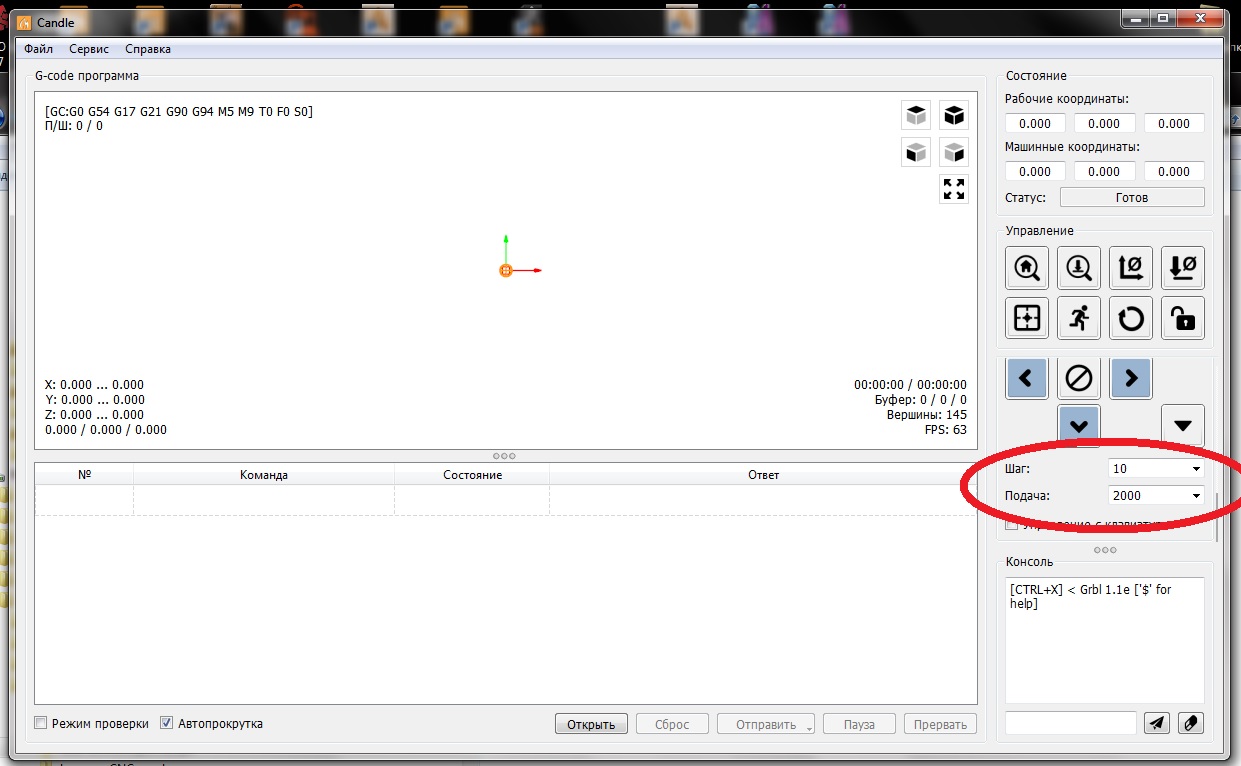

У меня такая же плата (Laseraxe.cncc.mini) во фрезере (http://www.cnc-club.ru/forum/viewtopic. ... 32#p374132).
Не зная, что она не стандартная, прошил стоковой прошивкой.
После нарыл на форуме http://benboxlaser.us/index.php/topic,1777.0.html ссылку на клон стоковой прошивки.
Петерь станок слушается G команды, но не реагирует на кнопки быстрого перемещения в программе Candle

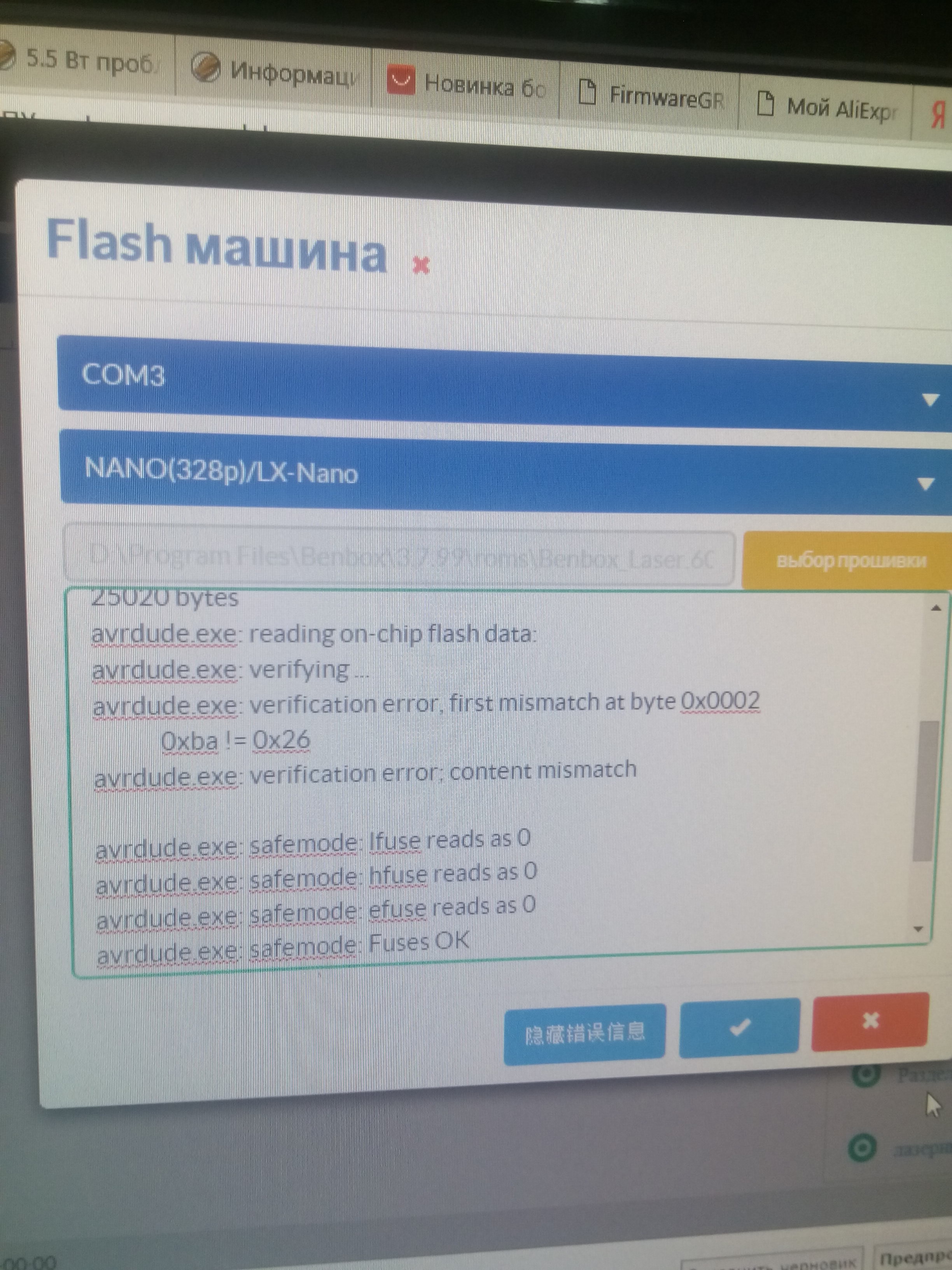

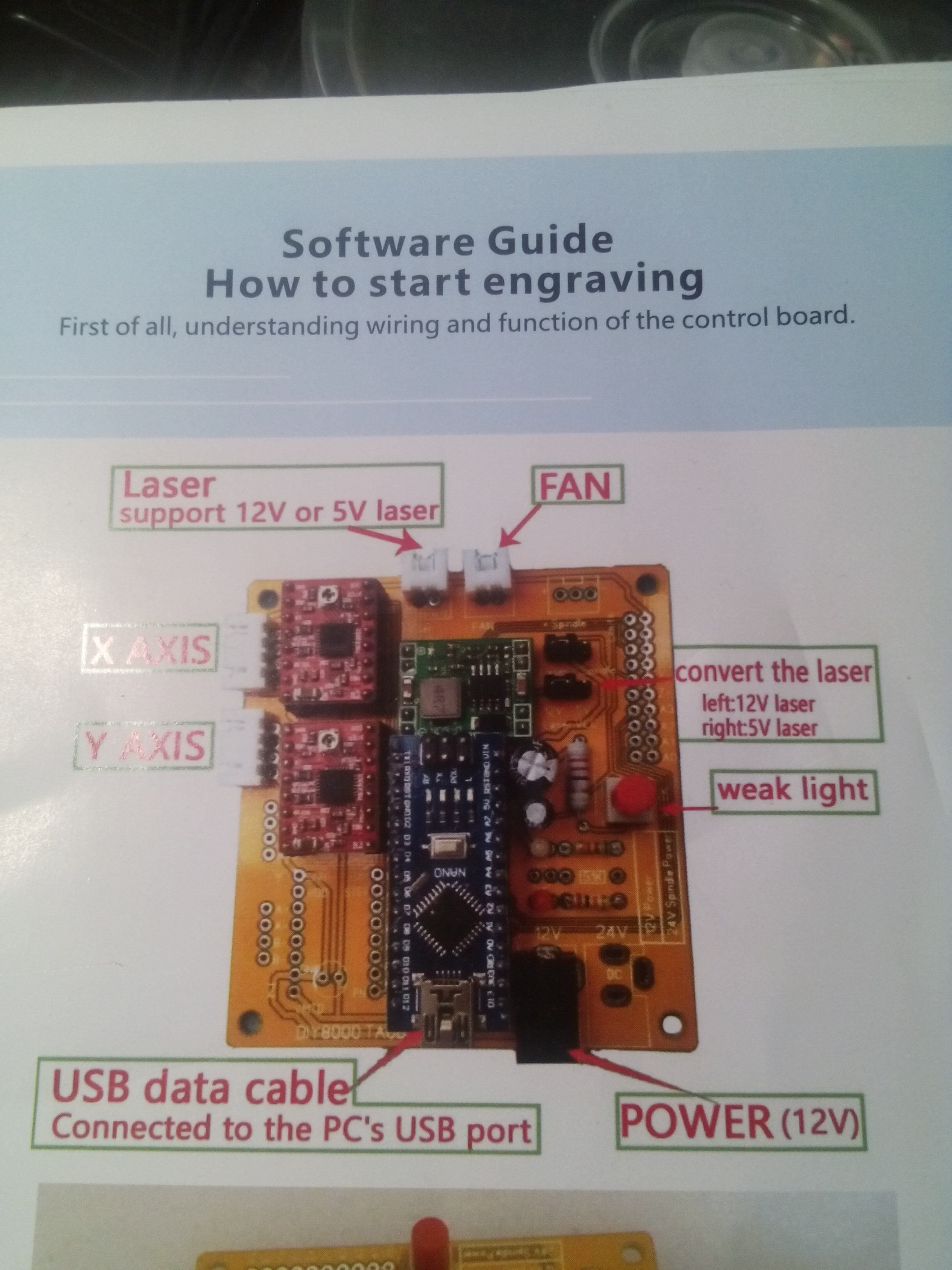

Доброго времени суток.
Нужна помощь.
Приобрел вот такой аппарат https://ru.aliexpress.com/item/5500MW-D ... 0.0.YQ29s4
Вчера под программой "Engraver Master" все работало, сегодня установил Benbox и как я понимаю слетела прошивка.
Подскажите самоварнику как восстановить прошивку под Бенбокс.
Кстати плата контроллер отличается от той что на картинках из магазина Алиэкспресса
Вот плата со станка:
IMG_20170816_002647_1.jpg (4639 просмотров) <a class='original' href='./download/file.php?id=118236&mode=view' target=_blank>Загрузить оригинал (1.19 МБ)</a>
а вот кстати плата из инструкции, на плате от станка нехватает одного резистора и красной хреновины (регулятор??)
IMG_20170816_004845.jpg (4639 просмотров) <a class='original' href='./download/file.php?id=118240&mode=view' target=_blank>Загрузить оригинал (737.56 КБ)</a>
Это нормально или это некомплект?? (подозрительный я стал на нервной почве)
Из бенбокса перепробовал все прошивки результат нулевой
IMG_20170816_005744.jpg (4639 просмотров) <a class='original' href='./download/file.php?id=118244&mode=view' target=_blank>Загрузить оригинал (1.09 МБ)</a>
В общем 5 часов убил, помогите наладить аппарат...
:cry: :cry: :cry:

Грбл контроллер может работать в режиме с буферным заполнением командами и режиме считывания команды после выполнения предыдущей. Посмотри свои настройки.
П. С. Это к 100 посту предложение

на картинке видно плохо, но надпись на чипе не похожа на атмега 328р , думаю дело в этом

test3210 писал(а):на картинке видно плохо, но надпись на чипе не похожа на атмега 328р , думаю дело в этом
Чип атмега 328р специально проверил...

Сообщение test3210 »
тогда если есть знакомый с программатором прошить в ардуину загрузчик и шить что нравится, или купить ардуино нано 328 питание 5v (есть еще 3в ) , поменять и шить с программы

Николай++ писал(а):У меня такая же плата (Laseraxe.cncc.mini) во фрезере (http://www.cnc-club.ru/forum/viewtopic. ... 32#p374132).
Возможно что не указал подачу. :)
