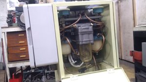

По воздуху у меня все штатно, кроме замены лопнувшего маслосепаратора и установки нового лубрикатора.

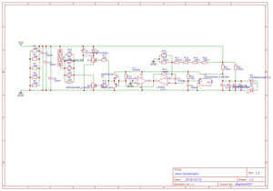

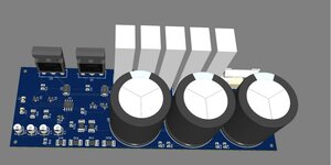

Собрал как-бы выпрямитель для питания АМС30А8. Почти начал подключать моторы, но решил прочитать тему на ЧипМейкере про модификацию этих самых АМС-ов. Дести писал про необходимость установки дамперов параллельно с питанием приводов. У него фигурируют напряжения АС 180 В, у меня 85 В. Они вообще нужны при таком раскладе?
Нарисовал в ИзиЕДА платку, подобрал рассыпуху, получается около 10 тыщ на три дампера, плюс в остатке 12 плат. Палец тянется оплатить...

ну в целом необходимость в "дамперах" исходит из напряжения ваших конденсаторов в звене постоянного тока и планируемой динамике. в целом лишним не будет.
однако зачем вам их 3? звено постоянного тока ж общее?

три потому что три - попахивает шаманством ))) ну или если вы из ставите прямо на клеммник драйвера. на счет платы - я бы делал на макетке, там мелкого монтажа минимум, а силовуху в любом случае пропаять получше не помешает.

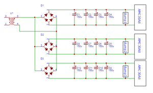

Вообще-то в схеме есть предохранитель аж на 3 А. Конденсаторы на 200 В, рабочее напряжение 85. Чего им взрываться-то?

И даже в такой схеме если замкнёт любой конденсатор, то велика вероятность, что будут обесточены всё три драйвера. Т.е. нет смысла в трёх отдельных выпрямителях и трёх дамперах...
А конденсаторы взрываются не только от повышенного напряжения, но и от собственных дефектов. Вот только позавчера менял сдохший 2200x16v (Matsushita), работавший в цепи 5В всего года 3...

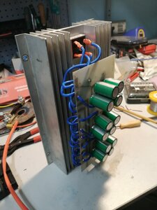

Электролиты тут вообще кругом. В АМСе, в блоках питания, в дамперах. Получается - неизбежное зло?
Сейчас на станке прикручен диодный мост на ток 50А вообще без электролитов, пробовать использовать его вместе с единственным дампером?

elephant007 писал(а): ↑ Сейчас на станке прикручен диодный мост на ток 50А вообще без электролитов, пробовать использовать его вместе с единственным дампером?
Конденсатор после моста поставьте тысяч на 5-10мкф, он кроме фильтрующей функции выполняет функцию "батарейки" при резких нагрузках. То-есть когда вы резко и с большим ускорением начинаете двигать ось, драйвер начинает резко потреблять энергию вот чтобы не-было резкой просадки напряжения и ставится конденсатор. Конденсатор является этаким запасником энергии для резкого увеличения нагрузки. По хорошему емкость конденсатора можно посчитать зная суммарный максимальный потребляемый ток всеми драйверами в режиме страгивания или подобрать опытным путем при помощи осциллографа по просадке напряжения при резком старте. Но по сути, чем больше емкость тем лучше.
Re: МС 12-250, 4-х осевой с автосменой.Реконструкция
elephant007 писал(а): ↑ Электролиты тут вообще кругом. В АМСе, в блоках питания, в дамперах. Получается - неизбежное зло?
Конденсаторы одного типа нет смысла подключть кучкой параллельно. Конденсаторов много, но они каждый в своей цепи или каждый со своими свойствами.
Да. Одно питание на всех лучше хотя-бы тем, что "лишняя" энергия может не только переводится в тепло дампером, но и помогать другим драйверам.
