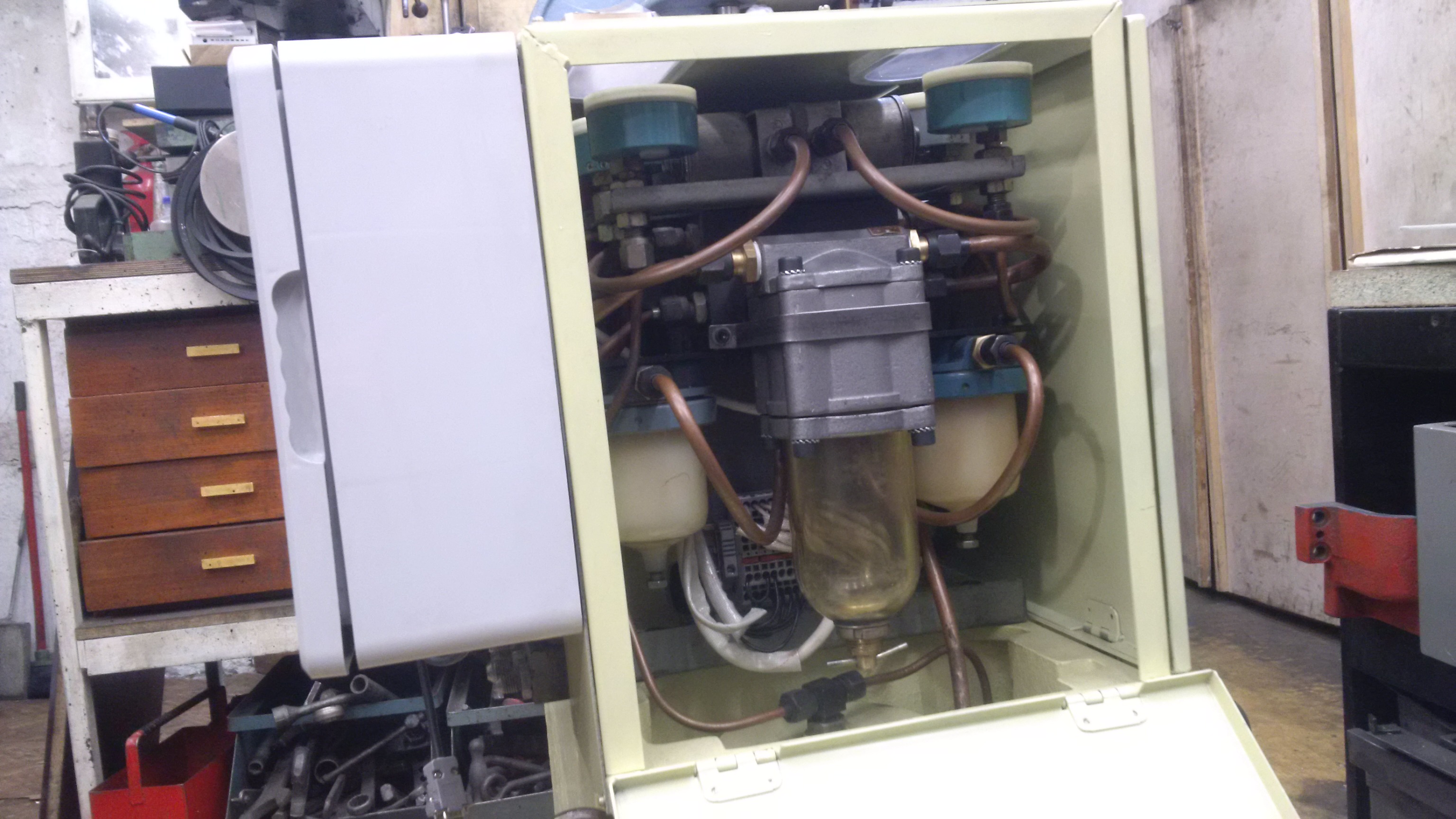

По воздуху у меня все штатно, кроме замены лопнувшего маслосепаратора и установки нового лубрикатора.
IMG_20191219_031341.jpg (2778 просмотров) <a class='original' href='./download/file.php?id=192045&mode=view' target=_blank>Загрузить оригинал (869.13 КБ)</a>
Я сейчас восстанавливаю узел смены инструмента, все разбираю сперва крупноузлово, а потом каждый узел до винтика. В редукторах советское кристаллизованное гуано, названное смазкой по какому-то недоразумению, все под замену. Обратите на это внимание, с такой смазкой червяки (там стоят шикарные червячные колеса!!!) будут закусывать всегда. А ещё разобрал вал руки (это нечто, он идёт без разрывов через весь корпус узла манипулятора) там будут муфточки, которые соединяют вал с системой поворота. Они снимаются маслом. Только маслом, никаких съёмников там быть не может, придется найти насос и изготовить штуцер, чтоб загнать туда давление. Я знатно тогда с ним корячился. Затею с индуктосинами пока отложил, когда-нибудь я с ними разберусь, надо немножко ускорить процесс

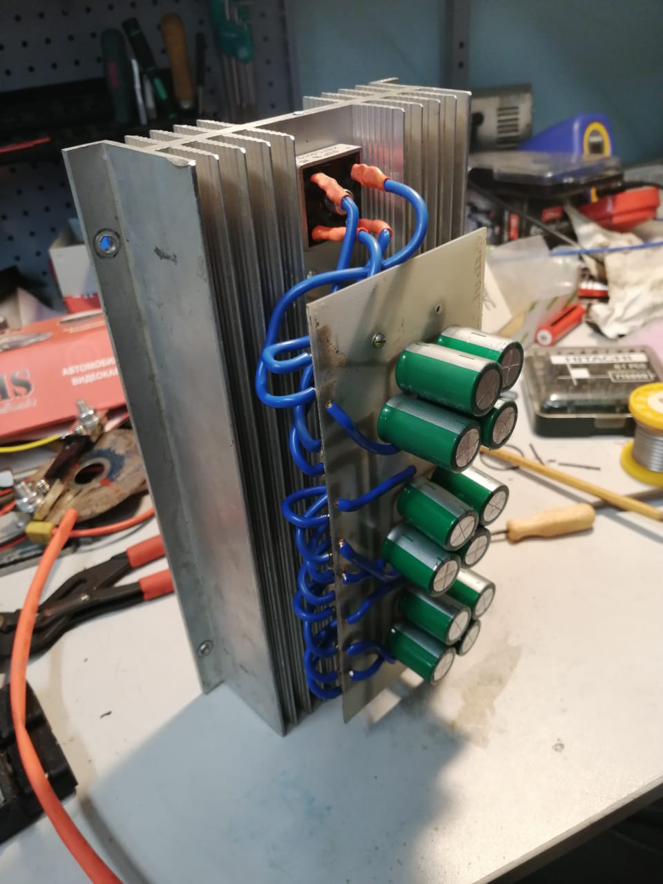

Собрал как-бы выпрямитель для питания АМС30А8. Почти начал подключать моторы, но решил прочитать тему на ЧипМейкере про модификацию этих самых АМС-ов. Дести писал про необходимость установки дамперов параллельно с питанием приводов. У него фигурируют напряжения АС 180 В, у меня 85 В. Они вообще нужны при таком раскладе?
Нарисовал в ИзиЕДА платку, подобрал рассыпуху, получается около 10 тыщ на три дампера, плюс в остатке 12 плат. Палец тянется оплатить...

ну в целом необходимость в "дамперах" исходит из напряжения ваших конденсаторов в звене постоянного тока и планируемой динамике. в целом лишним не будет.
однако зачем вам их 3? звено постоянного тока ж общее?

в выпрямителях стоят по три конденсатора в параллель 150мкФ 250В. Три - потому что драйвера же три. По рекомендуемой АМС-ом схеме включения... Ну и китайцы по одной не делают, минимум 5...

три потому что три - попахивает шаманством ))) ну или если вы из ставите прямо на клеммник драйвера. на счет платы - я бы делал на макетке, там мелкого монтажа минимум, а силовуху в любом случае пропаять получше не помешает.

Вообще-то в схеме есть предохранитель аж на 3 А. Конденсаторы на 200 В, рабочее напряжение 85. Чего им взрываться-то?

И даже в такой схеме если замкнёт любой конденсатор, то велика вероятность, что будут обесточены всё три драйвера. Т.е. нет смысла в трёх отдельных выпрямителях и трёх дамперах...
А конденсаторы взрываются не только от повышенного напряжения, но и от собственных дефектов. Вот только позавчера менял сдохший 2200x16v (Matsushita), работавший в цепи 5В всего года 3...

предохранитель сокрыт в дампере. последовательно с нагрузочным резистором.
Электролиты тут вообще кругом. В АМСе, в блоках питания, в дамперах. Получается - неизбежное зло?
Сейчас на станке прикручен диодный мост на ток 50А вообще без электролитов, пробовать использовать его вместе с единственным дампером?

Конденсатор после моста поставьте тысяч на 5-10мкф, он кроме фильтрующей функции выполняет функцию "батарейки" при резких нагрузках. То-есть когда вы резко и с большим ускорением начинаете двигать ось, драйвер начинает резко потреблять энергию вот чтобы не-было резкой просадки напряжения и ставится конденсатор. Конденсатор является этаким запасником энергии для резкого увеличения нагрузки. По хорошему емкость конденсатора можно посчитать зная суммарный максимальный потребляемый ток всеми драйверами в режиме страгивания или подобрать опытным путем при помощи осциллографа по просадке напряжения при резком старте. Но по сути, чем больше емкость тем лучше.

Да. Одно питание на всех лучше хотя-бы тем, что "лишняя" энергия может не только переводится в тепло дампером, но и помогать другим драйверам.

а сколько внутрях АМСа емкости? если будет 3 дампера со своими емкостями у каждого усилителя - будет хорошо..
предохранитель в дампере интересная штука ) сгорает он, дампер перестает работать и сгорает все остальное ? ) если его там оставлять я бы его мониторил и рвал естоп при перегорании

Duhas писал(а): ↑ сгорает он, дампер перестает работать и сгорает все остальное ?
он стоит последовательно с нагрузочным резистором. если сгорит - полевики дампера просто не будут подключать нагрузку в момент овервольтажа.
Duhas писал(а): ↑ я бы его мониторил и рвал естоп при перегорании
у АМСа есть ноги, на которых появляется сигнал, что привод в ошибке. их буду мониторить.
также есть ноги, на которые можно подать сигнал Enable.(по умолчанию Enable)

и я о том же, а перенапряжение убивает или емкости, или ключи, или все сразу. а если не убивает то зачем дампер ? )

Duhas писал(а): ↑ и я о том же, а перенапряжение убивает или емкости, или ключи, или все сразу. а если не убивает то зачем дампер ? )
Это факап. Вундерваффе против этого я придумать не могу. Пытаюсь изобразить по методичке АМС...
От массового вымирания спасет только заведомо выбранное напряжение на конденсаторах. Полевикам пофиг, они далеко стоят внутри схемы.
к Примеру питание в моем случае 85 В, конденсаторы на 200. Неужели движки накрутят столько?
