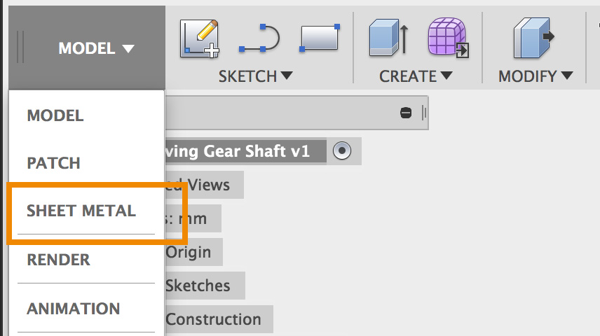

В новом апдейте появилась основная вкладка для листового металла. Вощем, все желающие - пробуем гнуть :hammer: :pliers:
Re: Fusion 360
Ёлы палы, рано начал радоваться, гнутие металла доступно только избранным. Чтобы вступить в их ряды -
https://forums.autodesk.com/t5/preview- ... -p/6932558

MX_Master писал(а):Ёлы палы, рано начал радоваться, гнутие металла доступно только избранным. Чтобы вступить в их ряды -
Я думаю, что необходимость дополнительной подписки обусловлена вот этой "вишенкой на торте":
"And now for the fine print.... there is no guarantee that the models you make now will function properly once the preview technology is fully released. Please consider this when utilizing your time testing this functionality."
Гнутье доступно не избранным, а безбашенным :hehehe:

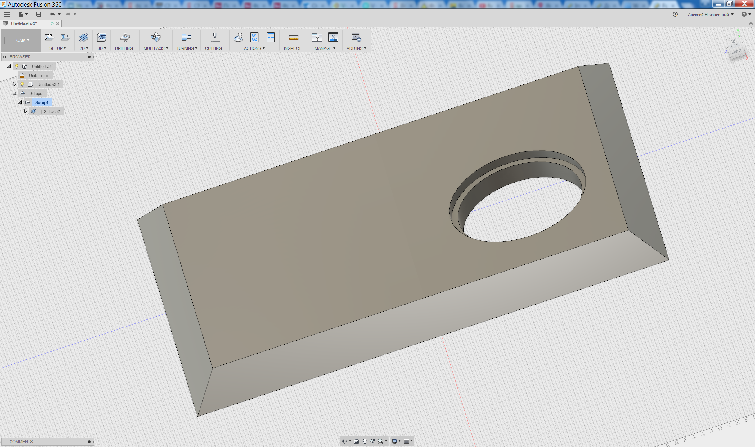

Не понимаю как в CAM модуле сделать обработку углов такой детали (углы под 45 градусов) :
Деталь.png (5975 просмотров) <a class='original' href='./download/file.php?id=109866&mode=view' target=_blank>Загрузить оригинал (1.94 МБ)</a>

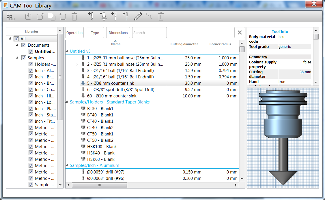

Вот такой V-образной фрезой:
Фреза.png (5975 просмотров) <a class='original' href='./download/file.php?id=109867&mode=view' target=_blank>Загрузить оригинал (163.65 КБ)</a>
https://cmt-shop.ru/catalog/kontsevye-f ... 499&show=Y
Может кто подскажет?
Вот ссылка на деталь в облаке как я понимаю - http://a360.co/2pvBnjW

А если высота режущей кромки фрезы меньше, чем толщина материала. К примеру режущая кромка V-фрезы 6мм, а нужно сделать вырез в материале с толщиной 16 мм. Тогда как?

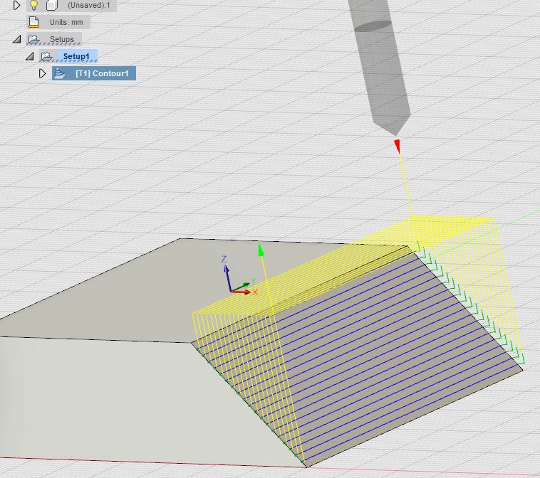

А если фреза короче, тогда в 3 д обработке есть режим - контур, выделять ничего не нужно, сам должен определить, только инструмент нужно задать и режимы
konkop
Сообщения: 17
Зарегистрирован: 27 сен 2015, 22:16
Re: Fusion 360
Сообщение konkop »
Smlua писал(а):А если фреза короче, тогда в 3 д обработке есть режим - контур
Точно! Работает.
