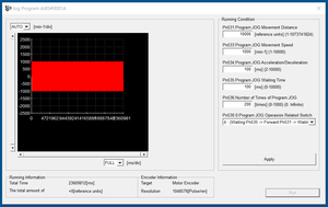

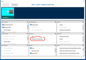

Но вот я решил закрепить результат, думаю сбросить настройки к заводским, и повторить настройку автотюна.
Собственно к Вам, уважаемый гуру, вопрос. Какие значения лучше выбирать в "Program JOG Operations"
перед тем как я захожу в "Tuning setUp"

Vladimir52
Сообщения: 384
Репутация: 51
Re: Про сервы Yaskawa
Сообщение Vladimir52 »
RussCust писал(а): ↑ Собственно к Вам, уважаемый гуру, вопрос.
Если это ко мне обращение, то, точно не по заслугам. Я просто иноформирован, так как сейчас тоже вожусь со своими сервами.
К вопросу про автотьюнинг. Там будут свои настройки (вернее одна основная, сколько ось будет кататься во время тьюнинага, обычно что-то типа 50000 юнитов). Настройки в Jog operation на автотьюнинг никак не влияют.
Я использую Jog operation чтобы покатать ось и настроить вручную.

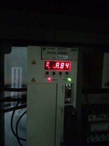

Здравствуйте!
Нужна помощь, Недавно у нас сгорел сервопривод Яскава SGDM-20ADA, сгорел от перенапряжения. Установили новый
такой же, но при включении была ошибка А.С9 (ошибка связи энкодера с приводом). Устранили заменой кабеля энкодера. Теперь его надо настроить, а подключить к ноуту нет возможности, т.к. кабеля не имею. Ребята кто спец по сервакам, может кто помочь с настройками? Запускаю в режиме JOG выскакивает ошибка А.84 (Encoder Data Error).
photo_2021-04-08_10-49-45.jpg (5439 просмотров) <a class='original' href='./download/file.php?id=194518&mode=view' target=_blank>Загрузить оригинал (45.59 КБ)</a>
