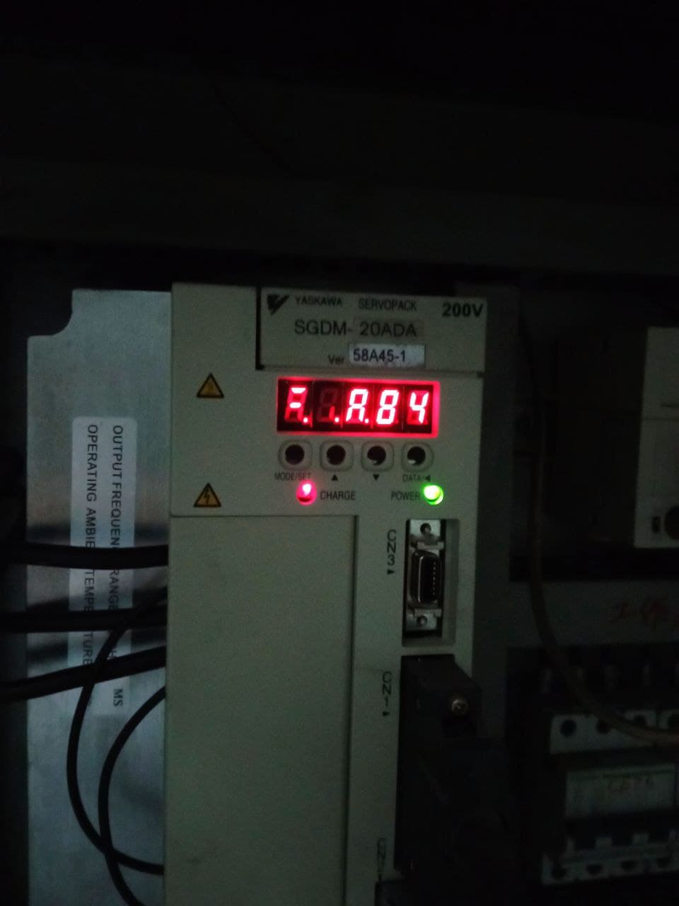

Нужна помощь, Недавно у нас сгорел сервопривод Яскава SGDM-20ADA, сгорел от перенапряжения. Установили новый
такой же, но при включении была ошибка А.С9 (ошибка связи энкодера с приводом). Устранили заменой кабеля энкодера. Теперь его надо настроить, а подключить к ноуту нет возможности, т.к. кабеля не имею. Ребята кто спец по сервакам, может кто помочь с настройками? Запускаю в режиме JOG выскакивает ошибка А.84 (Encoder Data Error).
photo_2021-04-08_10-49-45.jpg (5441 просмотр) <a class='original' href='./download/file.php?id=194518&mode=view' target=_blank>Загрузить оригинал (45.59 КБ)</a>
