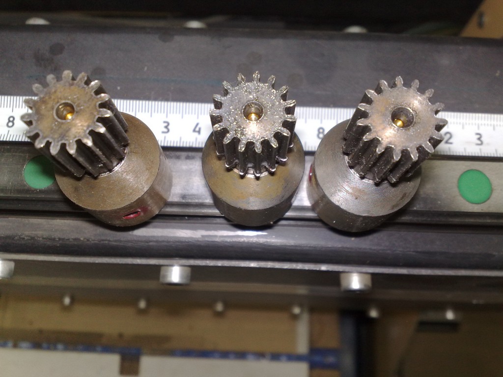

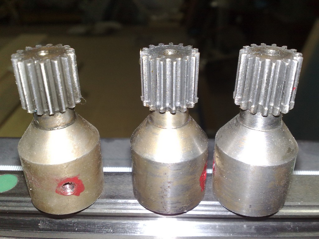

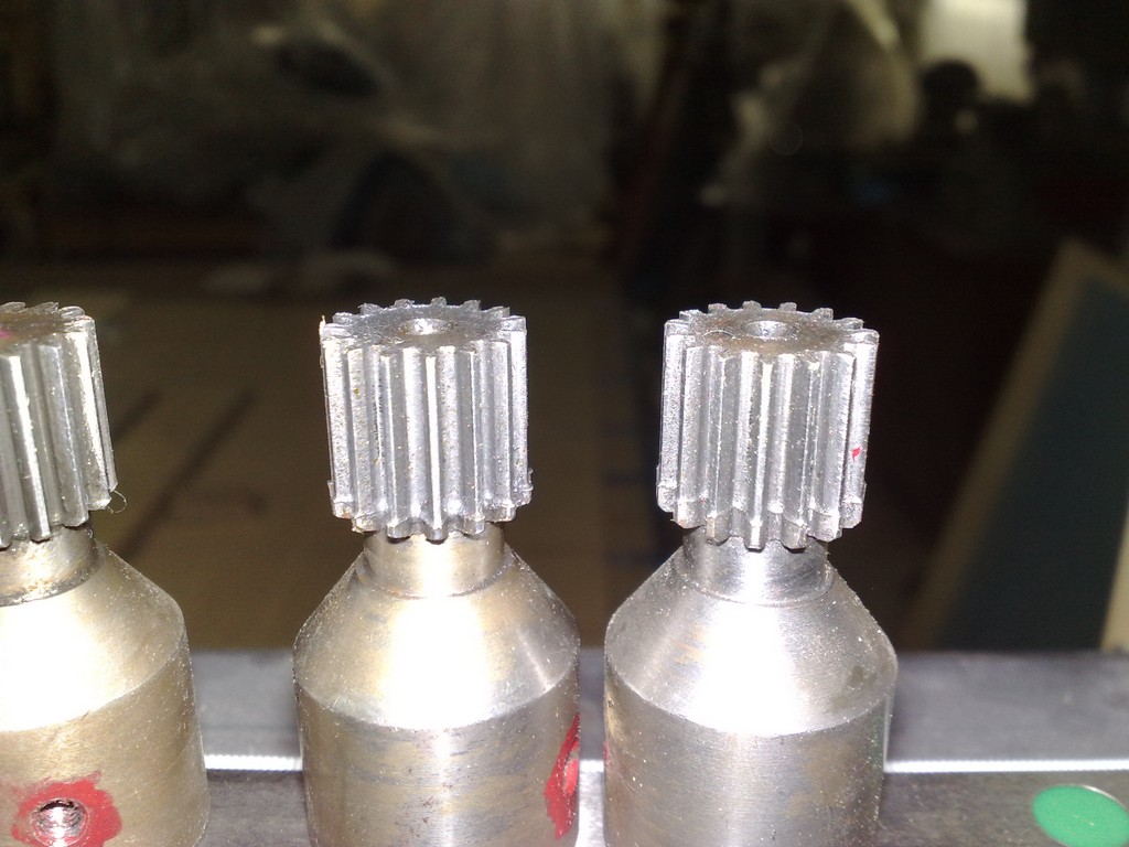

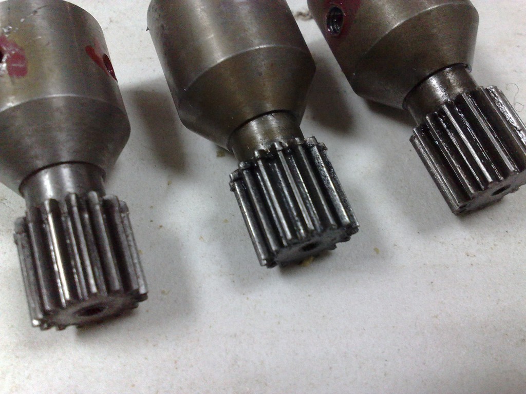

сегодня разбирал станок . вроде нашел один косяк . заменю . посмотрим.
косяк заключается в том. шестерни сильно износились . меняю на новые . посмотрим . и оценим . если пройдет то значит шестерни.
. если нет то будем дальше искать.

master_70 писал(а):шестерни сильно износились
Видимо не подпружиненные? :think:
master_70
Сообщения: 1922
Репутация: 317
Откуда: Московская_обл
Сообщение master_70 »
видать да
сейчас другие поставлю
посмотрим
если все норм еще 3 шт закажу
чтоб в запасе были
http://www.zavetrom.ru

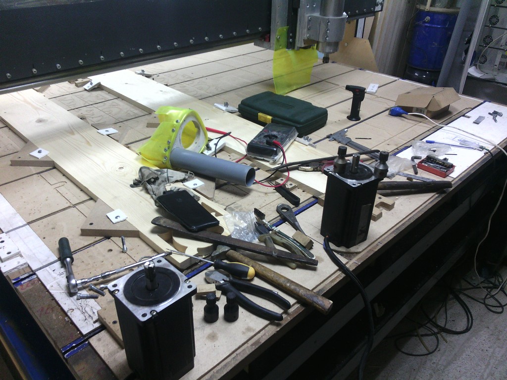

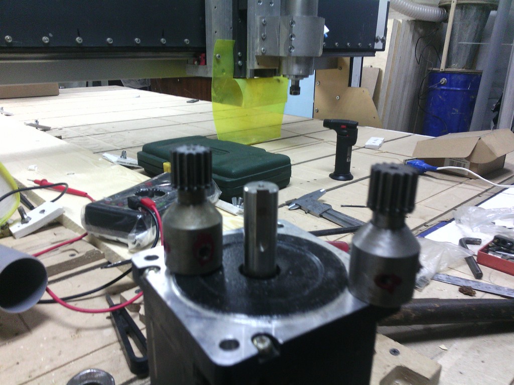

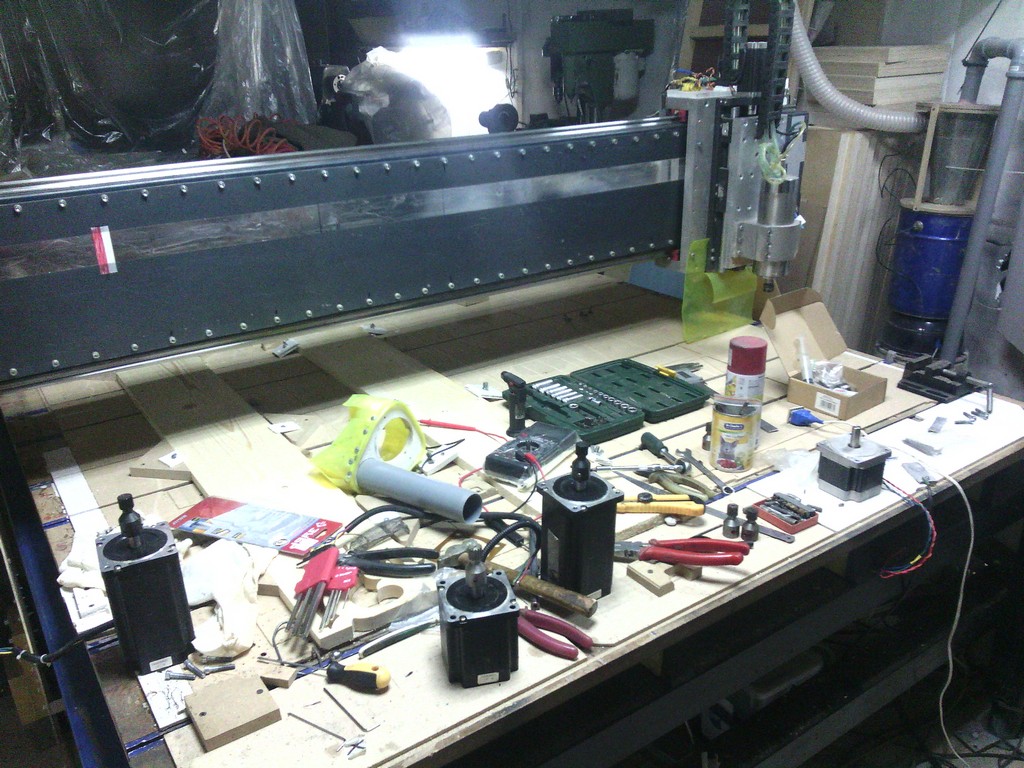

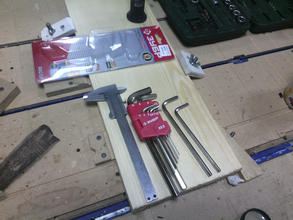

поменял все 3 шестерни . чтоб снять шестерни пришлось поломать шестигранники чтоб открутить стопорные винты. . в и тоге побежал покупать новые шестигранники . купил . из за двух шестигранников целый набор..
IMG_20151213_234924.jpg (3449 просмотров) <a class='original' href='./download/file.php?id=66044&mode=view' target=_blank>Загрузить оригинал (207.23 КБ)</a>
вобщем заменил . так выглядит обстановка на столе
IMG_20151213_182858.jpg (3449 просмотров) <a class='original' href='./download/file.php?id=66043&mode=view' target=_blank>Загрузить оригинал (261.01 КБ)</a>

Китайскими шестиграниками вообще проблематично открутить нормальнозатянутый каленый болт. Берите хотябы jonnesway или force в автозапчастях обычно продают.

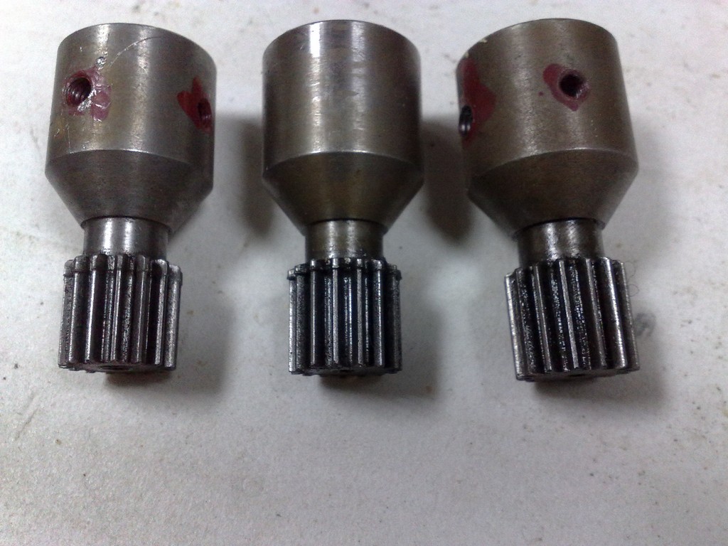

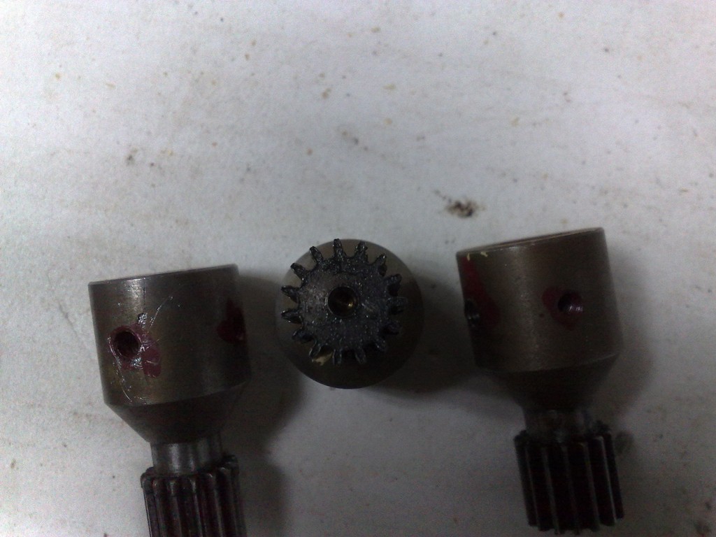

Сергей, пришли четче фотку с выработкой шестерни.. интересно посмотреть на зацеп.
вот ...

Predator писал(а):Привет. Ну, что починил станок?
Надо к тебе в гости зайти, я как раз в Кирове ;)
ну так более менее стало
на какоето время хватит
