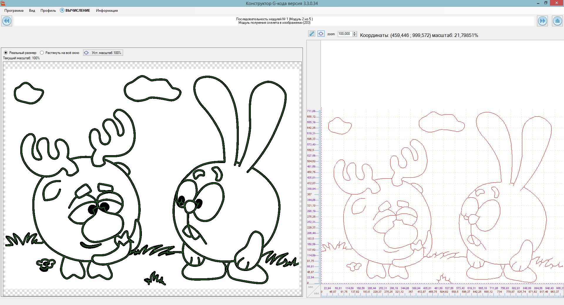

В новой версии добавил возможность получения "скелета" или "средней линии" из рисунка ;-)
2019-05-12_025113.png (5565 просмотров) <a class='original' href='./download/file.php?id=162567&mode=view' target=_blank>Загрузить оригинал (76.09 КБ)</a>
Доступна новая версия 3.3.0.34

Сергей, замечательная работа! Молодец! Тем не менее, хотелось бы прояснить вопрос с двойными линиями: может стоит создать модуль, который извлекает данные линия-в-линию из графических файлов. Скажем есть картинка, квадрат, стороны которого нарисованы линией толщиной в 1 пиксель. Если воспользоваться модулем 200 тогда получим двойную обводку с обеих сторон линий. Можно конечно потом применить скелетизацию, но получатся артефакты (например как в букве N надписи CNC-CLUB.RU предыдущих видео). А новый модуль должен повторять линию-в-линию, как в примере с DXF файлом, но работать с графическими файлами.
https://vk.com/rom327
Rom327 писал(а):Сергей, замечательная работа! Молодец! Тем не менее, хотелось бы прояснить вопрос с двойными линиями: может стоит создать модуль, который извлекает данные линия-в-линию из графических файлов. Скажем есть картинка, квадрат, стороны которого нарисованы линией толщиной в 1 пиксель. Если воспользоваться модулем 200 тогда получим двойную обводку с обеих сторон линий. Можно конечно потом применить скелетизацию, но получатся артефакты (например как в букве N надписи CNC-CLUB.RU предыдущих видео). А новый модуль должен повторять линию-в-линию, как в примере с DXF файлом, но работать с графическими файлами.
Такой модуль тоже планирую сделать, но позже.... ;-)
Сейчас у меня по плану разработка модуля 901, с утилитой работы с контроллерами arduino и stm32, имеющие прошивку GRBL 1.1, и исправление текущих ошибок.

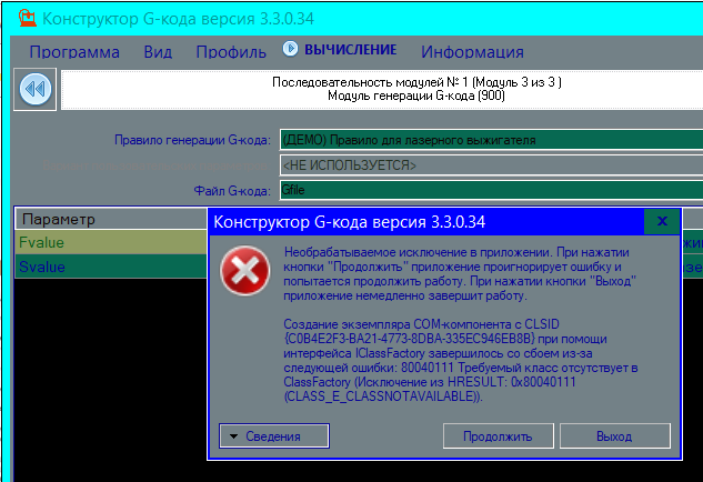

Добрый вечер.
А в чем м.б. проблема при генерации G-кода?
Использовал профиль "Ввод текста для ..." без всяких изменений. Хотел получить файл с G-кодами, но не срослось.
После выбора правила и попытки указания папки сохранения (нажал кнопку "..."), получаю ошибку 80040111.

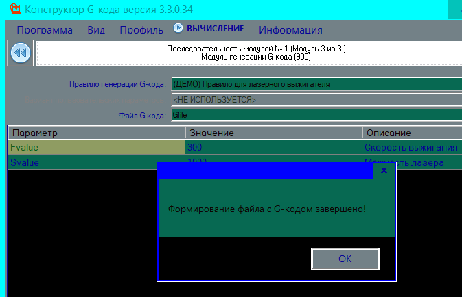

Если продолжаю работу и запускаю вычисления (F5) вижу сообщение "Формирование файла с G-кодом завершено!", но нигде никакого файла не нахожу :(

Версия конструктора 3.3.0.34
Isk писал(а):Добрый вечер.
Привет! напиши мне на почту, адрес есть тут: http://selenur.ru/?page_id=1182
И разберемся в чем проблема ;-)
