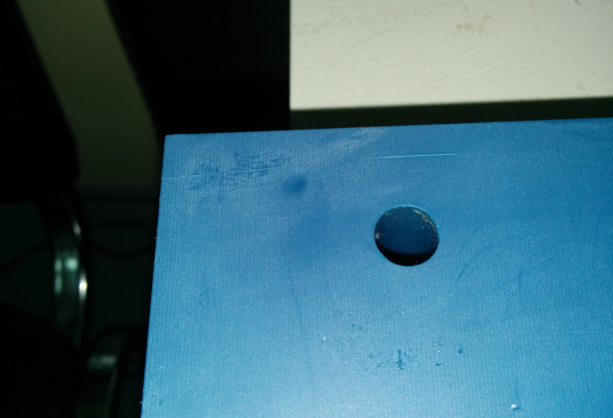

По уму вся поверхность матрицы делается одной шаровой фрезой, иначе при смене инструмента всегда будет "ступенька", которая видна на конечном изделии после формовки. Ну и иный маньяки с шагом три сотки фрезеруют)

Добавлено: 20 ноя 2014, 19:33
skyAlex
Снять удачно не сильно вышло, но все таки. Светлые фото - со вспышкой, она все дефекты сразу высвечивает. В реальности же ни пальцем ни ногтем гребенка не чувствуется вообще.
Для масшатаба, отверстие 10мм. Матрицы не новые, поэтому немного заляпаные. Материал - модельный пластик.

Это какой-то пластиковый корпус?
Добавлено: 20 ноя 2014, 19:42
skyAlex
Матрица под выклейку композитных изделий, модельный пластик под это дело идеально подходит. Тут в частности - BM5173. Очень легко и быстро обрабатывается, обеспечивает хорошое качество поверхности, и матрицы весят в два раза меньше чем люминиевые.

Вот еще хотел спросить, сильно липнет стружка?
Как тут или меньше?
Добавлено: 20 ноя 2014, 22:04
skyAlex
nik1 писал(а):Как тут или меньше?
:lol1: :lol1: :lol1: На ДМУхе пилят с сожем, поэтому такого нет. Переодически пилим на своем китайце без сожа, так вот: До этого был обомодулан - он лип как на фото, жутко электростатичен. Сейчас Renshape BM5173, ситуация сильно лучше, но все равно все в этой стружке. Но у нас пылесос работает 100% времени резания.
На фото люди просто не знают о существовании пылесоса)
nik1, лист пластика 50*1000*500 стоит около 15.р. в москве, в принципе не ах как дорого. Возьмите попробовать, классная штука именно на матрицы.

На фотке как раз обмодулан, пылесос там имеется :)
Я как то пилькал полиацеталь, стружка липнет так , что пылесос не справляется
В общем не так прост этот пластик, потом упаришься очищать станок :)
Добавлено: 20 ноя 2014, 22:12
skyAlex
nik1 писал(а):Я как то пилькал полиацеталь, стружка липнет так , что пылесос не справляется
У нас керхер какойто промышленный, с POM вполне справляется. На худой конец ставим защиту вокруг фрезы, что сильно далеко не разлеталась.
Станок вычищать да... запаривает иногда, в конце просто продуваю весь станок сжатым воздухом, и вылетевшее уже с пола пылесосом.
